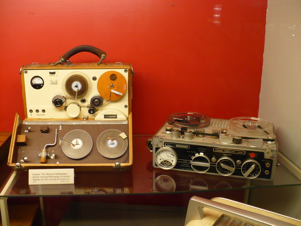

Zbyszku - myślę, myślę, ale kieszeń pusta... A te sprzęta zobaczyłem w muzeum techniki niedaleko Kopenhagi

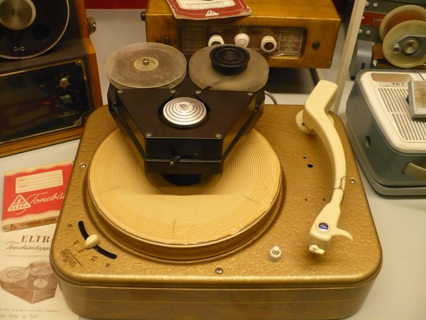

I cd.
Tutaj widać jak technologia wytwarzania ograniczała człowieka dzisiaj zaczyna być odwrotnie człowiek ogranicza technologię i jej możliwości.Nie gniewaj się ale poza tą Nagrą pozostałe uradzenia to zewnętrznie jednak takie koszmarki z lat 60-paskudna była ta stylistyka młodym to się podoba bo nie znali tego, u mojej mamy stoi taki taborecik tapicerowany na 3 nóżkach i wywrotka z niego jest gwarantowana na 90% ja tak wspominam tamte czasy chociaż n.p powojenne auto IFA chyba 8 po zrobieniu przez właściciela sasiada (10 lakierowań szlifowań polerowań ) w kolorze czerwonym chyba kasowała wszystkie auta na naszych drogach tym ślicznym świetnie położonym jak w RR lakieremm (autko ogólnie takie sobie ale ten pasjonat zrobił z niego na zewnątrz cudeńko)

Mam go mieć już w sobote.Nawet nie marzyłem,że coś takiego będe miał w domu.A jednak.Zmieszcze fotki oczywiscie z zabiegów konserwacyjnych.Nareszcie będe miał sprzęt na duze szpule z bezposrednim napędem i nagrywającym metodą pól skrzyżowanych.Efekt jest na papierze fenomenalny.Zobaczymy jak jest w rzeczywistości.A te wynalazki z muzeum są świetne.Kiedyś z kolegą próbowałem uruchomić coś takiego produkcji ZSRR.Mam na mysli .połączenie gramofonu z magnetofonem.Nie wyszło nam ,bo brakowało kilku elementów i nie było jak ich zastąpić.Spokojnej nocy.

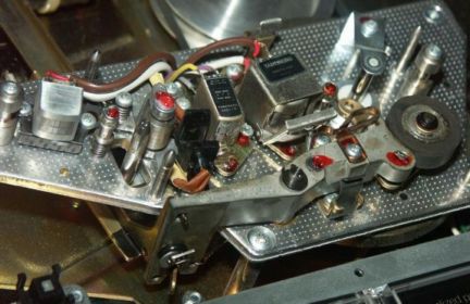

Nie wiem kto to wymyślił.Metoda pól skrzyżowanych polega na zastosowaniu oddzielnej ,w tym przypadku czwartej głowicy,która jest wykorzystywana tylko do prądu podkładu.Ta dodatkowa głowica jest umieszczona naprzeciwko głowic głównych.Oś sygnału prądu podkładu jest przesunieta w stosunku do sygnału fonii o 90 stopni.Bardzo poprawia pasmo przenoszenia i dynamikę.
Jak by ktoś nie widział nigdy takiego magnetofonu ,to zamieszczam zdjęcie.
Marek-41, 10 Paź 2007, 23:20
Nie wiem czy o tym samym mówimy AKAI coś takiego miało jedna dodatkowa głowica była naprzeciwko głowicy nagrywającej i pole magnetyczne było wtedy bardzo silne (wskroś) głowice szklane zapewniały długotrwałą stabilność parametrów jedyny feler to superidealne ustawienie głowic szczelinami na przeciwko siebie no i wada bo ta dodatkowa głowica była ruchoma-odsuwana na czas n.p.przewijania i mechanizm z czasem się zużywał
Rafael.Zgadza się tutaj jest też ten problem.Ale sprytni norwedzy rozwiązali problem w ten sposób,ze do tego celu zbudowali oddzielny mechanizm uruchamiany nie razem z rolkami jak w akai ,a specjalnym czwartym silnikiem.Z tego co wiem,rozwiązanie jest niezawodne.

Widać ją .Jest otwarta i odsunieta bo magnetofon jest w pozycji stop.To te ciemne płytki rozchlone ,a umieszczone przed głowicą zapisującą.Ponieważ słuzy tylko do prądu podkładu,a on ma bardzo dużą częstotliwośc może byc taka płaska.

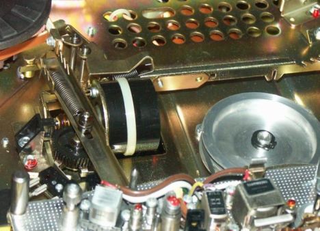

Załączam lepsze zdjęcie głowic i mechanizmu ,który je porusza.A na koniec zobacz w jakie solidne silniki jest wyposażony.Napęd oczywiscie bezposredni.

Jacku.Miałem M-2405S,ale wychowałem się na tonetce .Miałem jeszcze taśmy na podłozu ace-coś tam.Rwały się jak papier ,pomimo,ze regulowałem sprzegła w magnetofonie conajmniej raz w tygodniu.

Marku ale porzadne te silniki jeszcze z chyba z tych rozbieralnych i naprawialnych (n.p do wymiany łożysk chociaż ja bym ich nie ruszał przy tych obrotach co w magnetofonie to są za trwałe :D poza przesmarowaniem-demątaż może im zaszkodzić nic bym z nimi nie robił)
