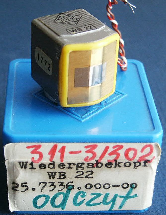

Zamieszczę wkrótce zdjęcia głowic (dla taśmy 1/4") nadesłane przez lecha59.
Oto zdjęcia głowic dla taśmy 1/4", o których zamieszczenie poprosił mnie lech59. Na pierwszym zdjęciu głowica pełnośladowa (jednościeżkowa), monofoniczna oczywiście. Na drugim - dwuścieżkowa stereofoniczna (do zapisu jednostronnego, czyli tzw. "stereo na całej szerokości taśmy" - bez odwracania szpul).
Czy istniały magnetofony monofoniczne z takimi głowicami, jak na drugim zdjęciu, dzięki którym nie było konieczne odwrotne zakładanie szpul? Czterościeżkowe monofoniczne z przełącznikiem ścieżek istniały, jednakże były to oczywiście tylko modele amatorskie.

Dzięki za zamieszczenie zdjęć.
Na węgierskiej (Mechlabor) głowicy doskonale widać jak szeroki jest ślad. Czasami na Allegro bywają magnetofony studyjne (?) dwuścieżkowe ale powiem szczerze, że nigdy nie było dobrych zdjęć ich głowic. Wyjątek stanowił sprzęt levinsona.
=>JanPeter, gdybyś mógł jeszcze zamieścić tą odczytującą stereo Telefunkena
