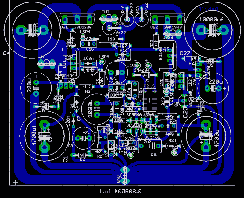

Witam ponownie!
Chciałbym poinformować, że DxAmp doczekał się ostatecznej wersji znanej pod nazwą DX HD II. Według zapewnień osób które go wykonały, brzmi on niesamowicie. Jeżeli ktoś z forumowiczów audiostereo.pl wykonałby prototyp, porównał chociażby z symasymem i wyniki porównania świadczyły by na korzyść Dx HD II, może udało by się zrealizować jakieś zamówienie na płytki? Na forum diyaudio.com ruszył group buy, więc może u nas też dało by radę?
załączony projekt pcb jest autorstwa Nordica z diyaudio.com
https://www.audiostereo.pl/topic/34399-dx-amp/#findComment-862803
Osobiście wolę prostsze rozwiązania niż ten układ powyżej. Masa rezystorów i kondensatorów od których zależy brzmienie końcowe. Jedna para prądowa już też "wymięka" przy wymagających kolumnach i niskiej impedancji. Osobiście dałbym sobie siana z tą końcówką ;)
https://www.audiostereo.pl/topic/34399-dx-amp/#findComment-862960
Niby dużo ale małych. Drugą parę można dodać. Kondensatory też tam gdzie trzeba, a stopień wejśćiowy ma stabilizowane zasilanie oraz lustro prądowe w obciążeniu. Tylko ten Zener i rezytor w emiterach może niekoniecznie lepszy od źródła prądowego - zależy co tu lepsze.
https://www.audiostereo.pl/topic/34399-dx-amp/#findComment-863056
