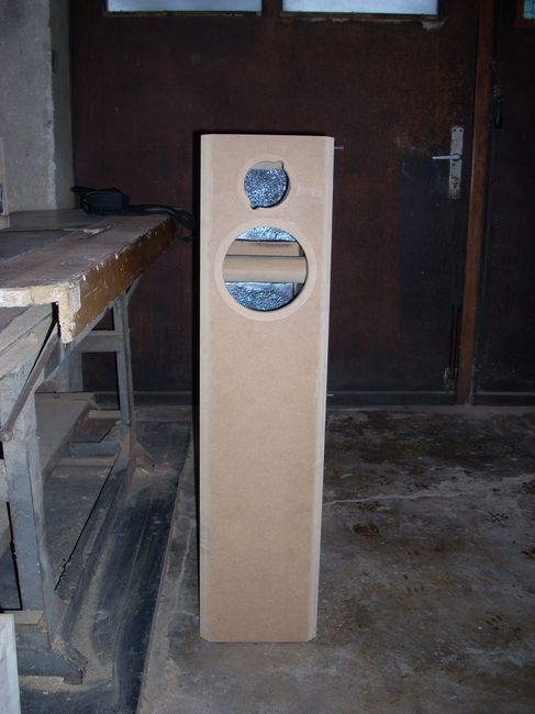

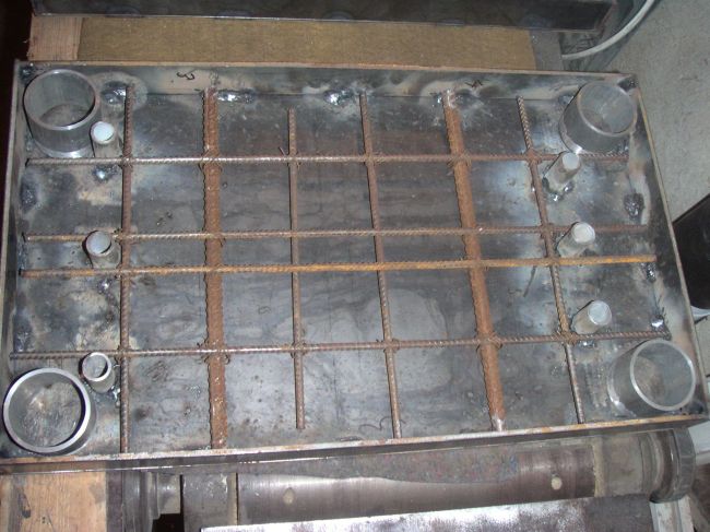

Witam kolejna sobota prac.
Trochę zakurzone, ale w całości

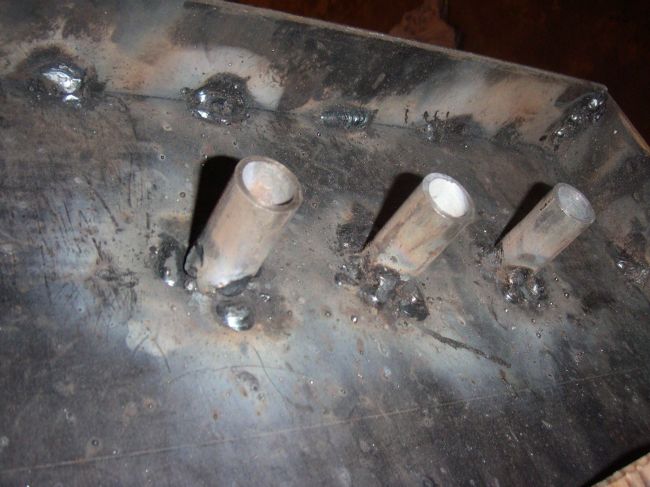

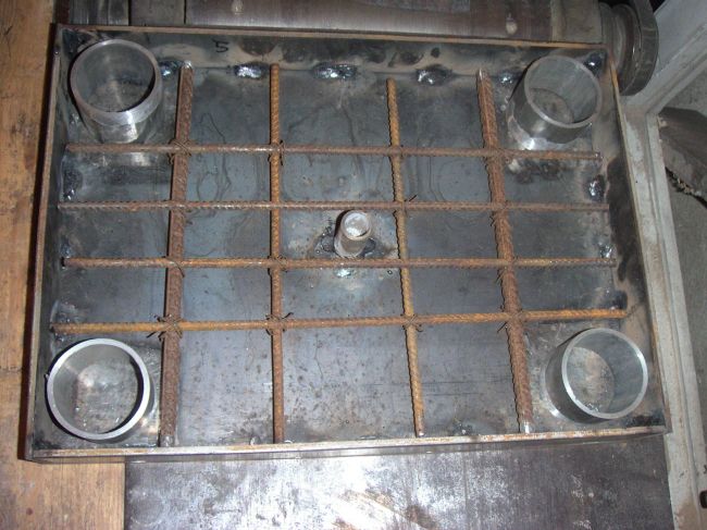

Za tydzień jak będe miał blachy to zrobię podstawy.

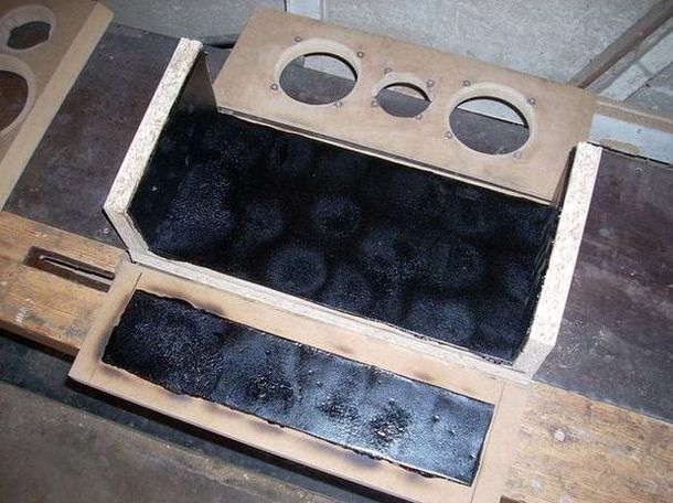

>Witam
>Elastomer załatwił mi przyszły Teść z kopalni, używają tego w formie 15mm taśm pod jakieś urządzenia
>do eliminacji drgań i do jakiś zrzutni podobno ma dobrą wytrzymałość na ścieranie. Widziałem też
>wykonane z elastomeru wkłady do sprzęgła w dużych maszynach, zapobiegają gwałtownym przeciążeniom
>przy rozruchu i zwiększaniu oporu. Element wyglądał jak duża 12-sto listna koniczyna z dziurą po
>środku, o średnicy ok. 25cm. Z tego też można by było wykonać podkładki ale nie da się tego toczyć
>jedynie przecinać i to też bardzo wolno bo inaczej zaczyna płynąć, szlifowanie grubym papierem daje
>najlepsze rezultaty.
>Pozdrawiam wilk
Podobne są w sprzęgłach kłowych, ale niedużych gabarytów. Rzeczywiście są bardzo wytrzymałe, prawie niezniszczalne.

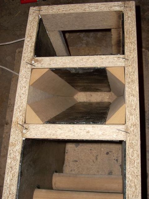

Widze ze final coraz blizej. Kolumny bardzo solidne, bedzie to gralo tylko pozadnie do kupy posklejac zwrotnice.

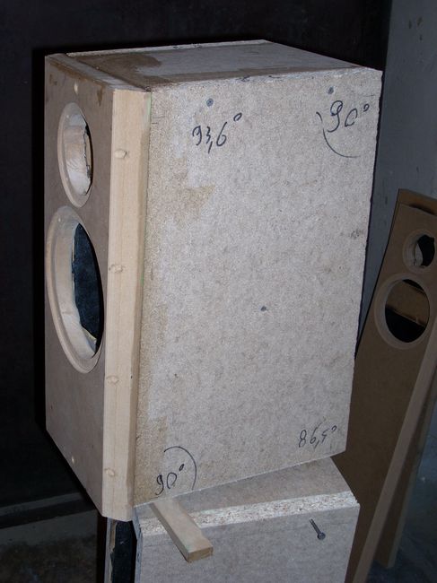

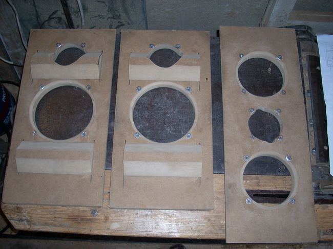

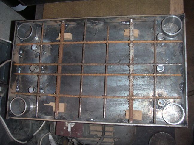

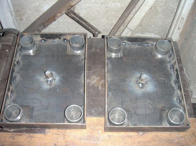

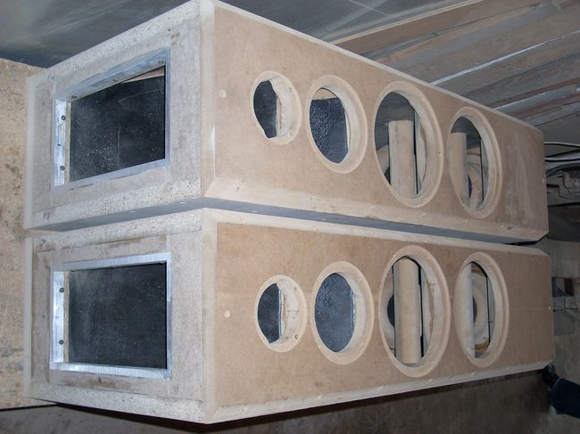

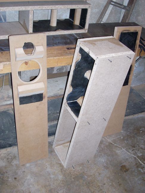

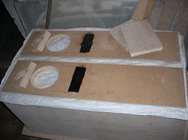

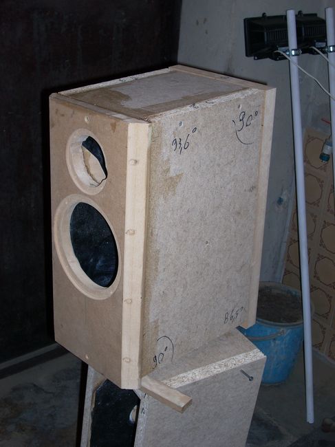

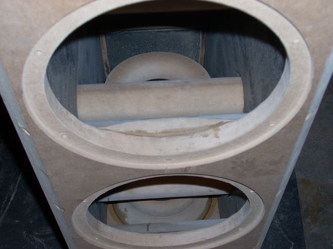

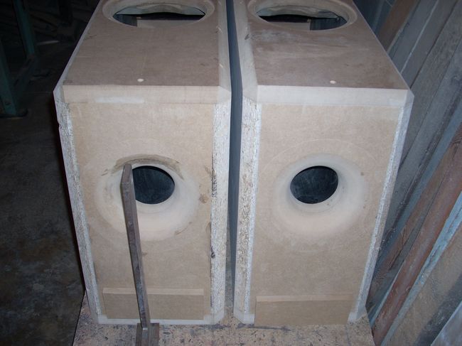

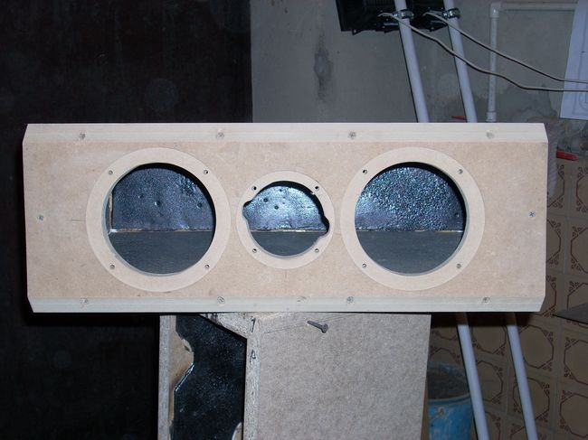

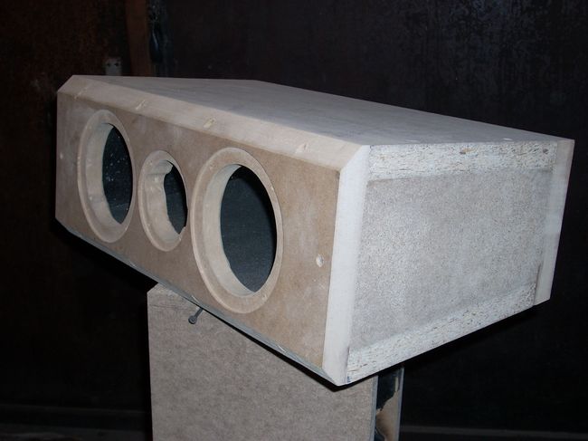

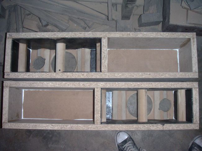

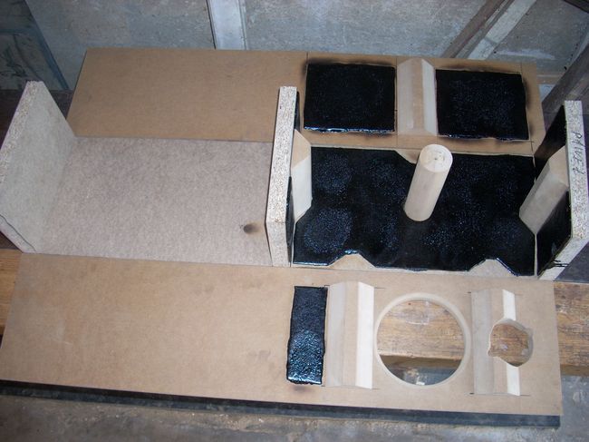

Nie udało mi się zrobić podstaw dla Challengerów z powodu braku blach, ale przygotowałem sobie wszystkie ścianki do skręcania i sklejania na przyszły raz.
Na zdjęciach widać:
Enterprise - centralny do kina
Discovery - monitory na tył
Discovery II dla Pawła - wolnostojące w układzie jak Discowery (kąt pochylenia ścianki ten sam i wysokość źródła dźwięków też ta sama :)
Pozdrawiam Wilk
PS: może za tydzień dam rade z podstawami do Challengerów i Discovery

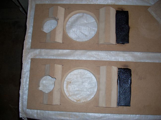

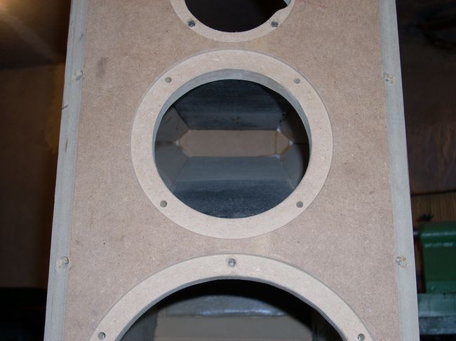

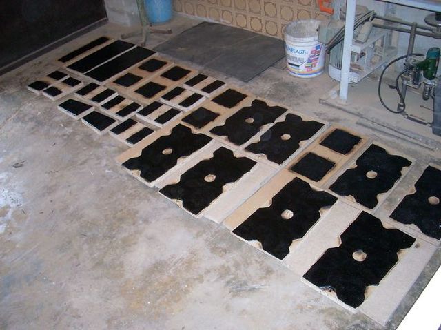

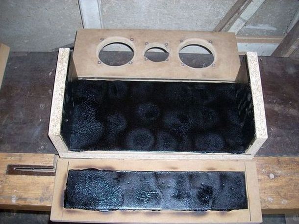

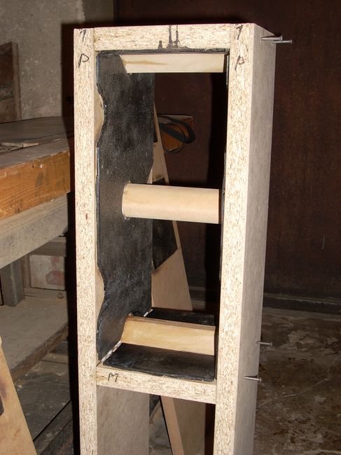

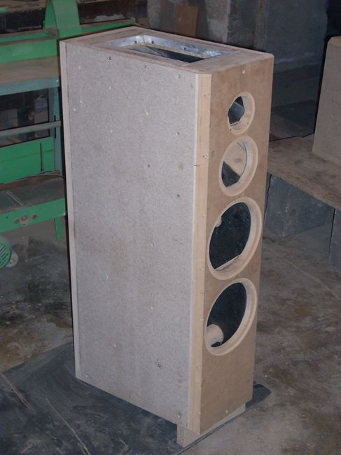

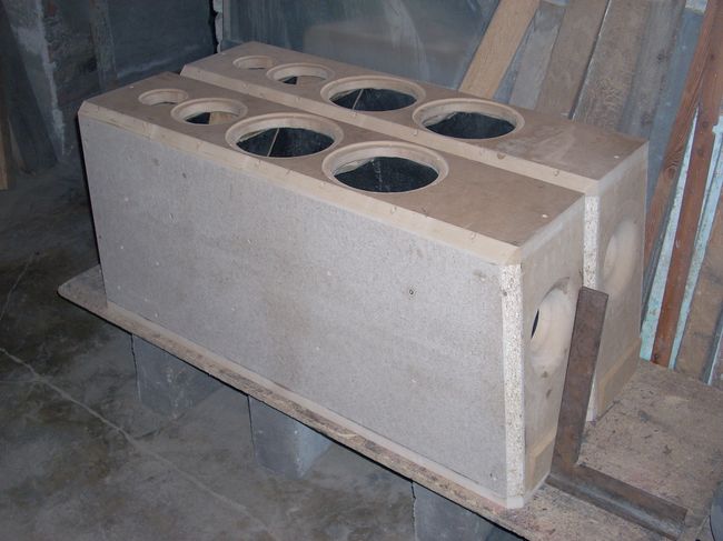

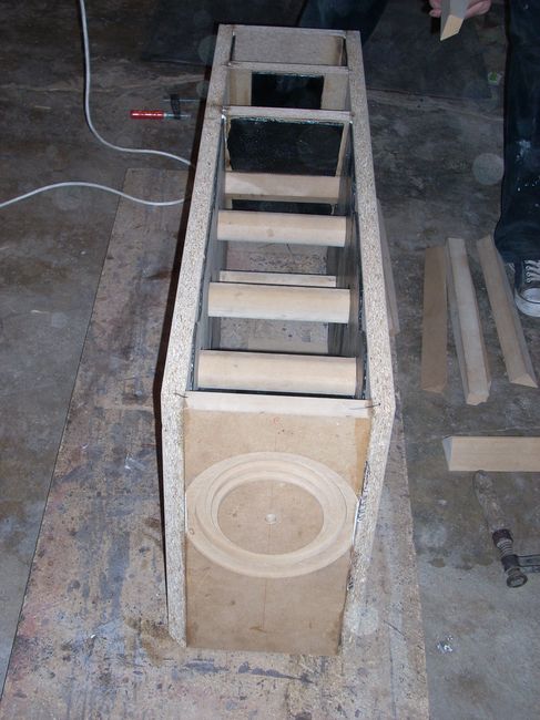

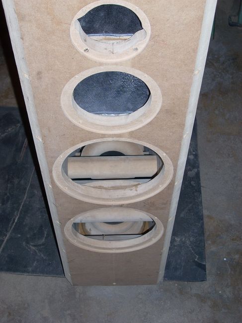

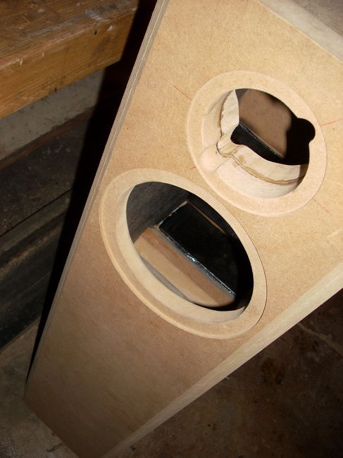

Inpendance jest w całości posklejany i wyszlifowany pod szpachlowanie dziur. Discovery bez przyklejonej tylnej ścianki, a Discowery II (wolnostojące) bez przyklejonej jednej bocznej i przedniej i tylnej. Nie skończyłem z powodu braku śrub zabrakło mi 110. Finalnie zużyję 360 śrub na wszystko, 3x0,75 litra kleju i 30000 kalorii :) mam problem z blachami ale będzie dobrze.
Pozdrawiam Wilk

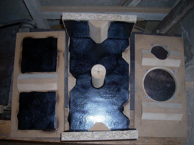

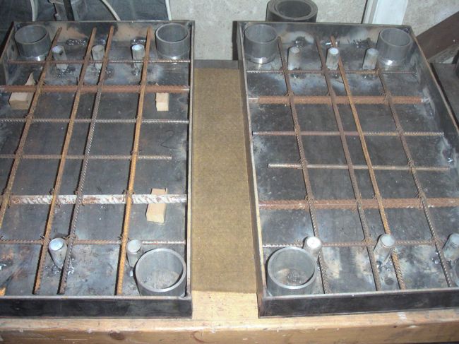

Witam po przerwie
Nie będe pisał zbyt wiele bo nie mam czasu jak czegoś nie wiecie ze zdjęć to pytajcie.
Pozdrawiam Wilk
