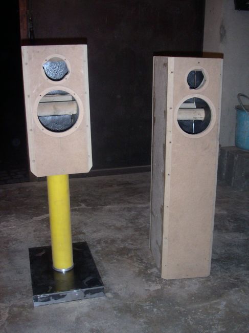

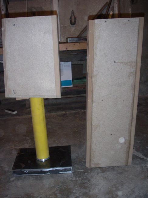

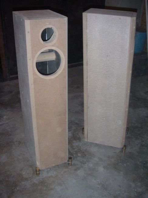

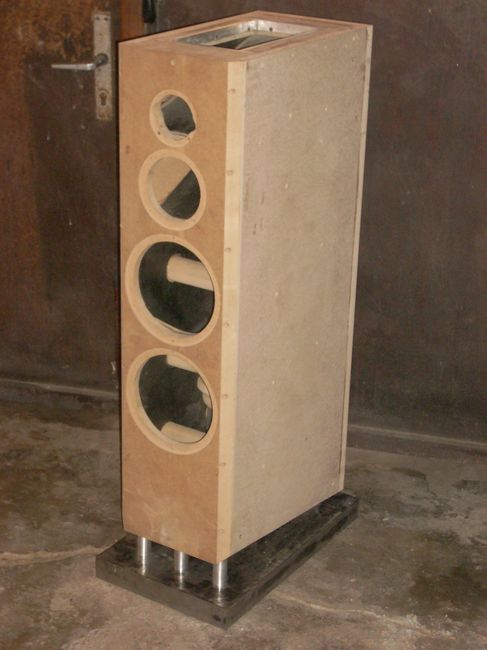

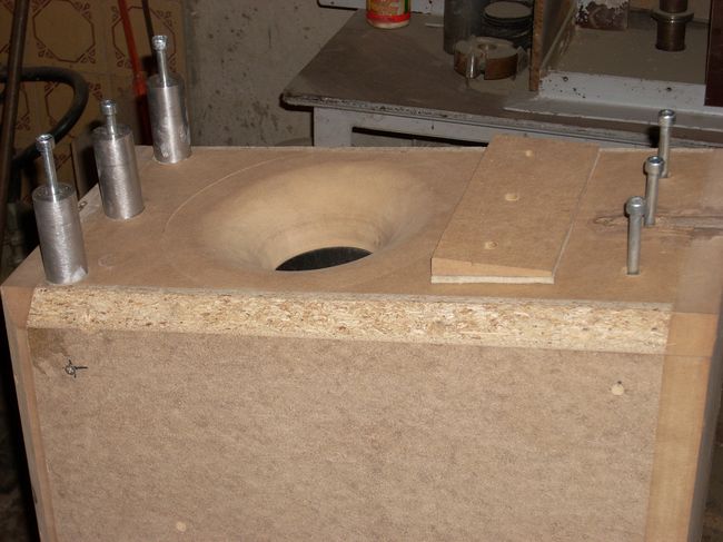

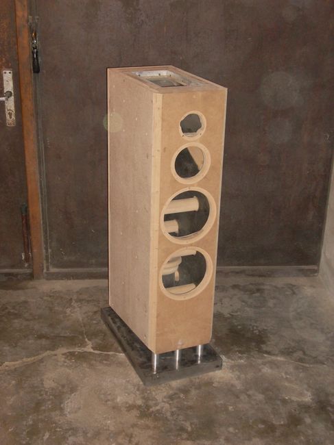

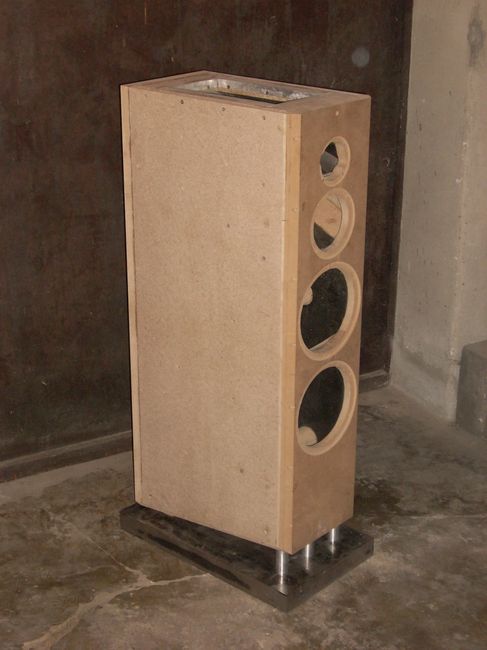

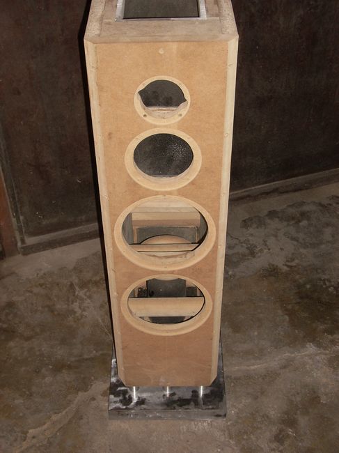

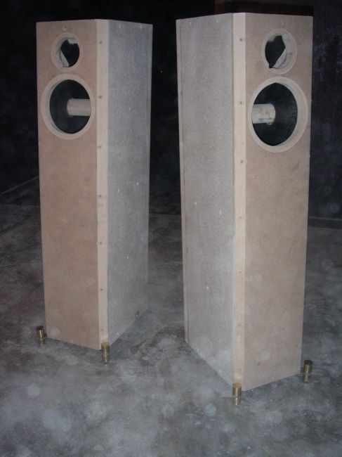

dokładnie polecam lamelownice lub frez cmt
voldemord
Jak przefrezuję MDF takim frezem to może będzie OK jak nie będe tym połączeniem narywał podszas klejenia, ale w przypadku płyty wiórowej to z tego pięknego kształtu połączenia zostaną w wewntrznej części płyty tylko wióry!
marko3T

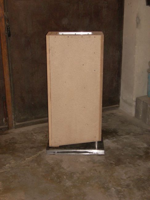

Obce pióro, kołki meblowe te rozwiązania są dobre ale wymagają dokładnego nawiertania lub przrefrezowania przed złożeniem pudła i osterecznie podczas klejenia do przytrzymnania elementów trzeba używać ścisków stolarskich
W przypadku śyub ściskami tylko przytrzymujemy przy wierceniu elementy, a potem klejimy i wkręcamy śruby króre przy okazji dociskają elementy i zaraz po sklejeniu można je przestawiać. Wadą są dziórki które trzeba poszpachlować
Rozwiązamie które stosuję się sprawdziło i dlatego je propaguje po za tym nie miał bym cierpliwości na czekanie kiedy klej wyschnie i kiedy będe mugł przełożyć ściski stolarskie na inną kolumnę, a frezowanie połączeń - chyba bym się zajechał :))
Ps jakbym miał stolarnie i prase to mugł bym to robić troszkę inaczej :))
PS uwarzam takrze ze obcy element jakim jest śruba w kolumnie nie ingeruje tak w cechy brzmuieniowe aby jego nie stosować
avw

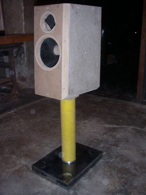

>Ja z konfirmantami doświadczenie mam takie:
wkręty przy mocniejszym dokręcaniu: albo objeźdzał łeb imbysowy na kluczu bo materiał z krórego są wykonane konfirmanty jest za miękki, plastyczny, albo gwint który jest na śbubie objerzdza w wiurze bo jest za niski, ale to drugie zdarzało się żadziej
śruby jakich uyrzywam są tardzo twarde i mają bardzo wysoki gwint jak na swoją średnicę przez co nigdy nie objerzdzają w materiale i przy mocniejszym wkręcaniu po prostu wchodzą w materiał robiąc dziórę
PS Śryby są tak twarde że dwa razy w całej mojej historii zdarzyło mi się żę ją ukręciłem, a raczej śruba pękła bo materiał z którego jest zrobiona jest kruchy (to z powodu chartowania), a nie plastyczny. pozatym 3mm pręcika w 28mm płtcie to nic jak dla mnie
PS jak ktoś przeprowadzi analizę wpływy śrub na dzwięk to proszę o wyniji badań :))
Pozdrawiam Wilk

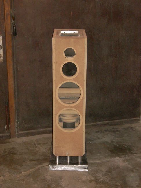

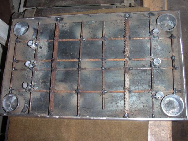

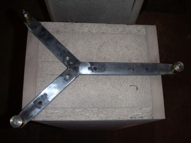

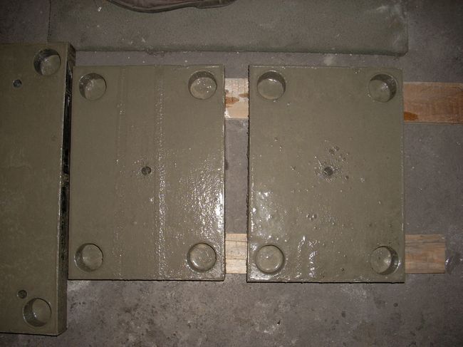

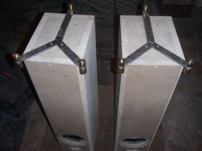

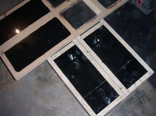

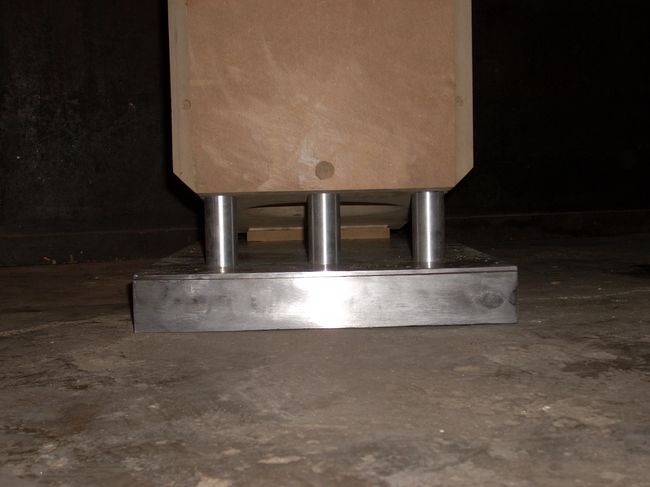

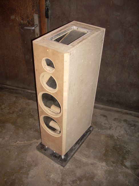

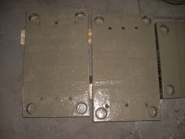

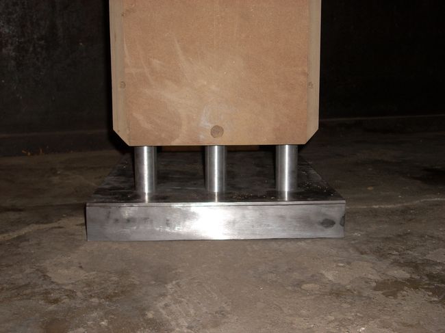

Challengery mają już podstawy zalane betonem C30. Na zalanie czterech podstaw zużyłem 50kg gotowej wylewki pokowanej w workach po 25kg
o to zdjęcia......
Pozdrawiam Wilk

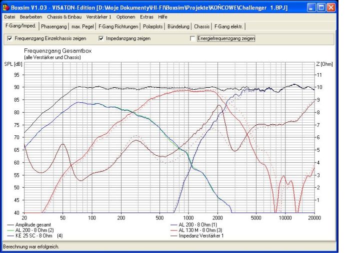

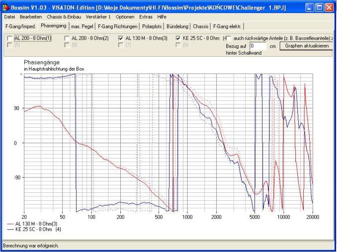

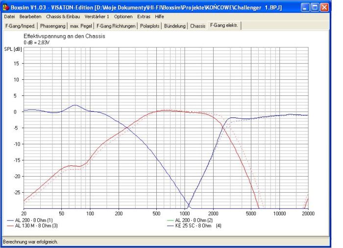

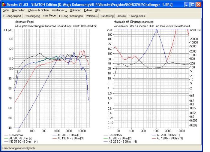

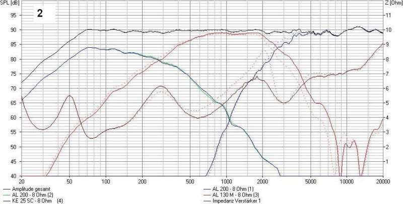

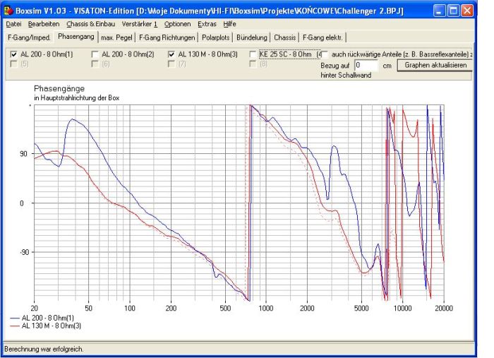

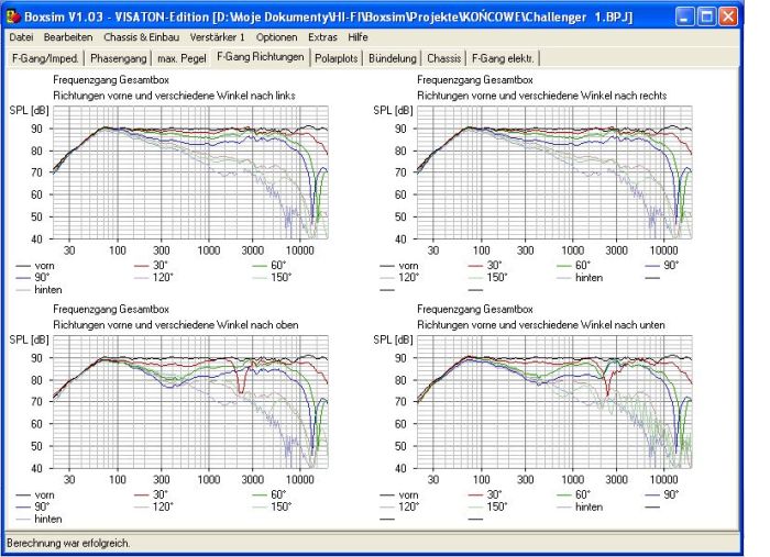

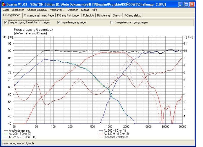

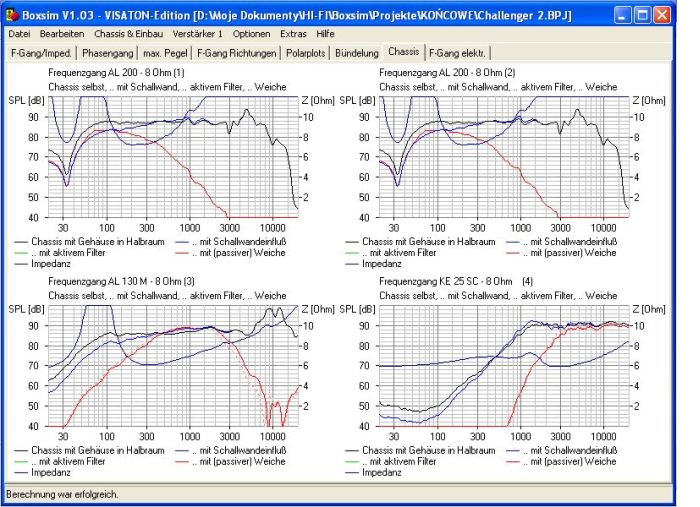

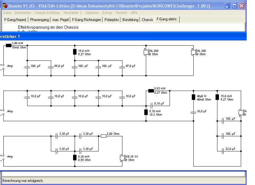

witam wrzucam fotki stmulacji dwuch propozycji zwrotki do Challengerów.
zeby się kapnać które obrazki do czego, patrzcie na ścierzkę dostepu i nazwe pliku - u góry zdjęcia
na końcu wykaz elementów i ceny z Polinku te dodatkowe to do uzyskania drugiego sposobu filtracji i do małych manipulacji i kombinacji
proszę o opinię na temat zwrotki, co myslicie na temat łączenia wiekszej ilości kondensatorów o mniejszej pojemności do uzyskania odpowiedniej pojemności. więcej mniejszych połączonych równolegle niz jeden wiekszy daje lepszą wypadkową impedancji i indukcyjności układu tych mniejszych - Co o tym myślicie. po za tym układ kilku mniejszych jest lepszy w kombinowaniu pojemnością bo nie wymieniam całego kondensatora tylko kilka mniejszych i zmienieniam w ten sposób pojemność takie rozwiązanie jest terz tańsze.
te przerywane kreski na zdjeciach to porównanie do drugiego rozwiazania na pierwszym do drugiego a na drugim do pierwszego
.to po to abyscie to doczytali
