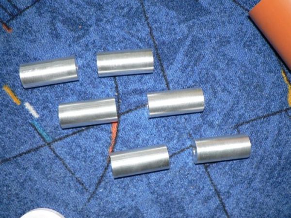

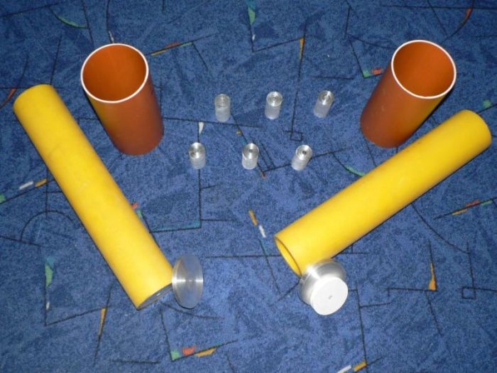

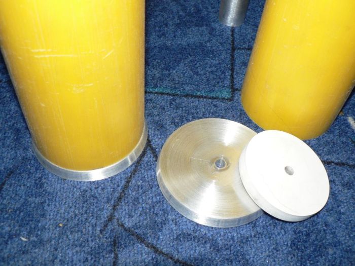

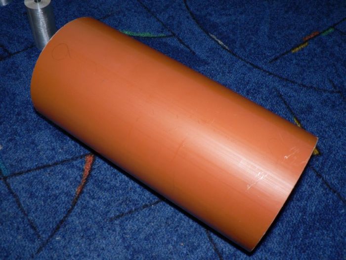

Witam przesyłam obiecane zdjęcia.
Stopki pod Challengera i BR do niego
Pierścień ozdobny aluminiowy i rura do stopy do monitorów Discovery
Elementy aluminiowe będą jeszcze szlifowane drobniejszym papierem

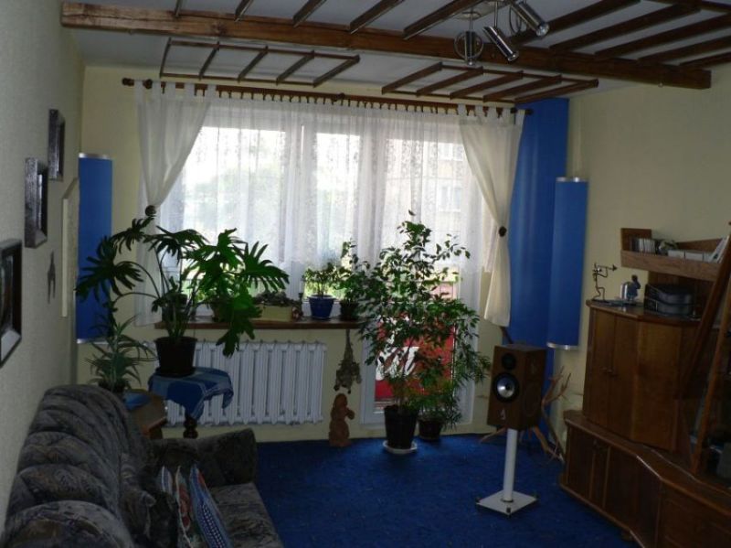

Jest też zdjęci moich obecnych prowizorycznych monitorów, i kawałek pokoju.
Pudła w monitorach to przerobione pudła tonsilowskie tylko, że teraz przód jest bokiem, a bok przodem.
