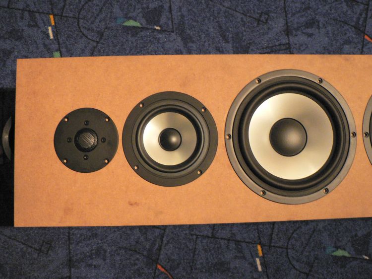

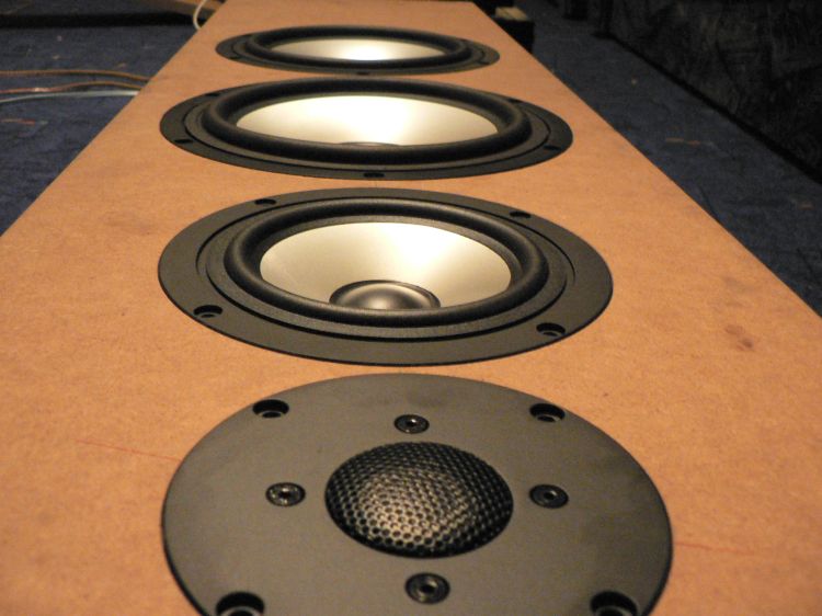

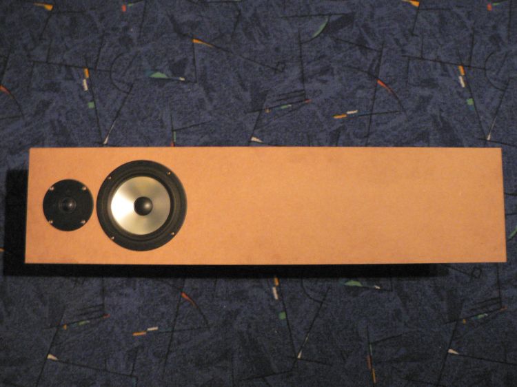

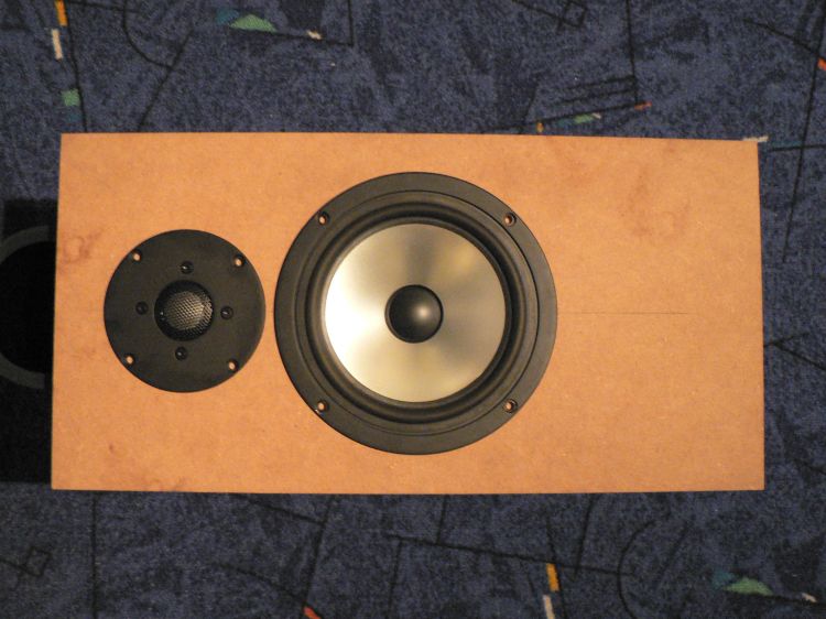

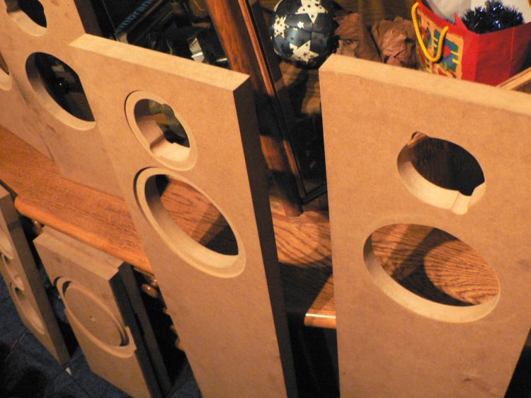

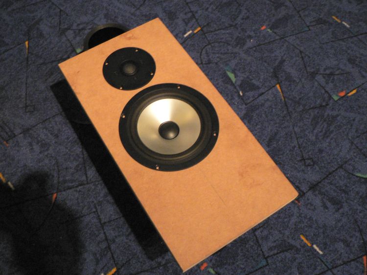

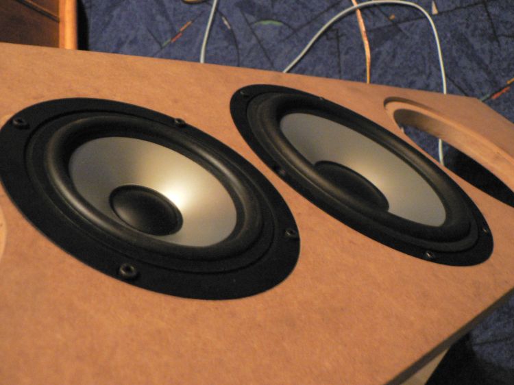

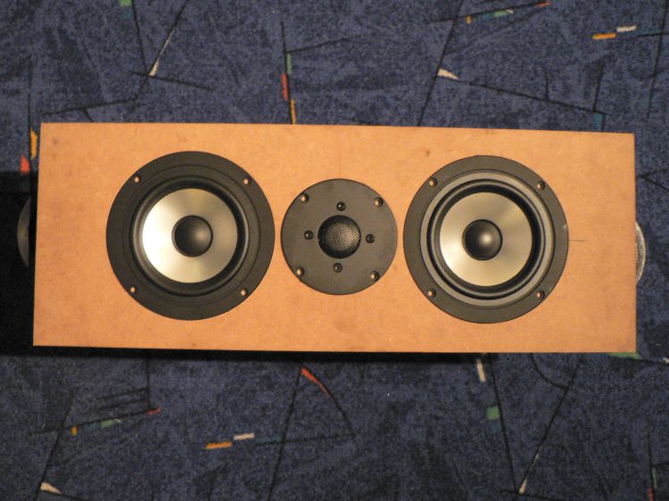

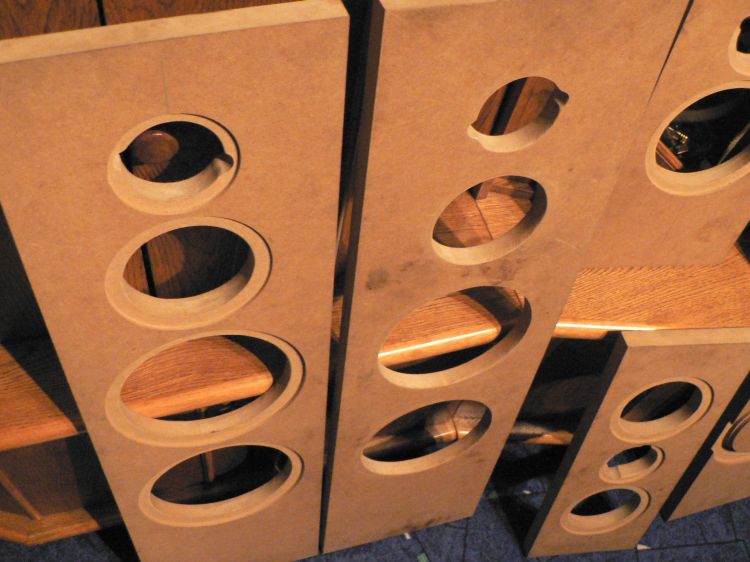

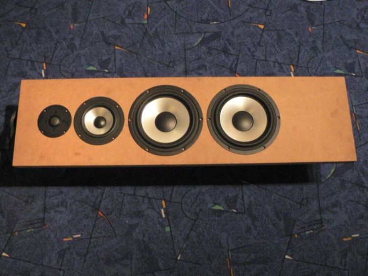

Witam wszystkich po długiej przerwie.
W zeszłą sobotę zawitałem na warsztacie i o to efekty 10 godzin ciężkiej pracy.

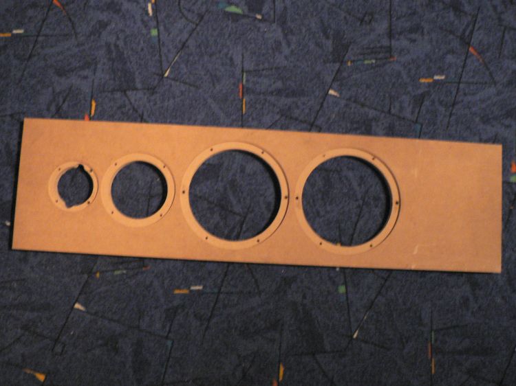

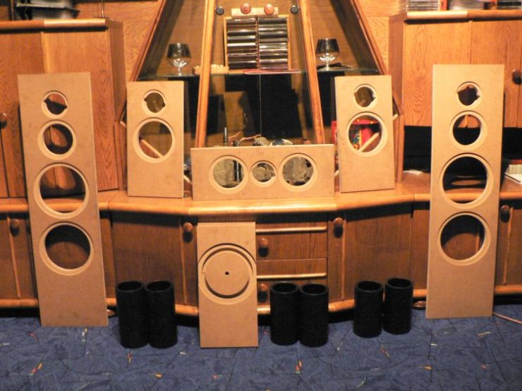

Zdjęcia frontowych ścianek Challengerów, Discowery i Enterprise, oraz Discowery II –wersja kolumny wolnostojącej dla znajomego z komorą balastową. Na zdjęciach widać także dolną ściankę dla Challengerów, w której będzie umieszczone toczone z MDF-u wyprofilowanie do BR. Na razie nie wycinam w tej ściance otworu do końca, aby przy wklejaniu ścianka się nie przełamała. Wyprofilowanie do BR będzie miało kołnierz jak głośnik i dopasuje się do tej ścianki. Poucinałem na tokarce też trzy pary rur z polipropyleny do BR o długościach 195, 215, 235 mm będą potrzebne do testów zestrajania BR.
Wszystkie ścianki będą miały jeszcze frezy na bocznych krawędziach 20x45stopni tak, że od największych głośników do krawędzi frezu będzie 5 mm.
Kolejne fotki będą najprawdopodobniej za tydzień może wytoczę wzmocnienia i wyprofilowania, do BR.

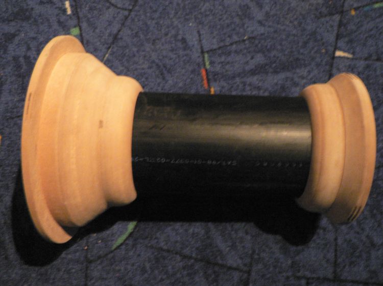

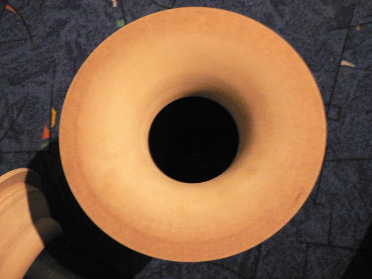

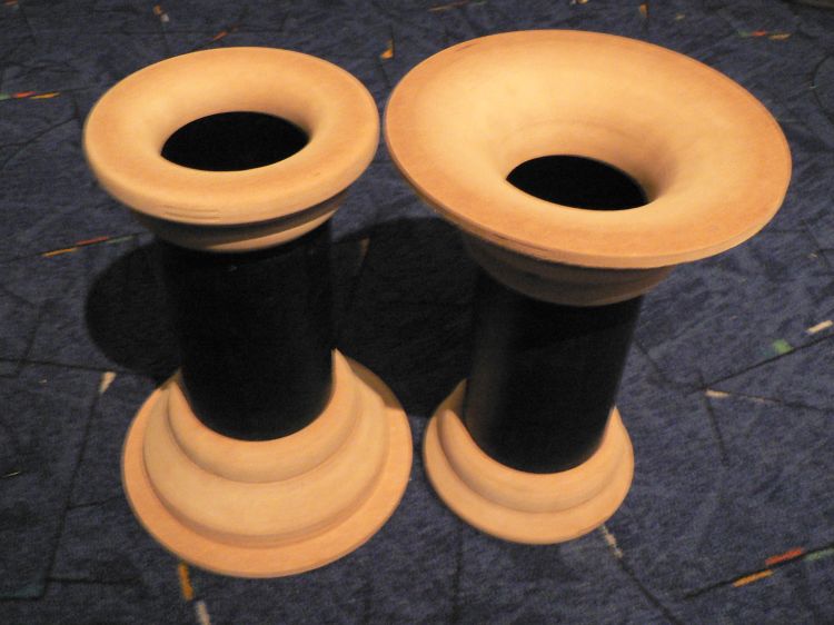

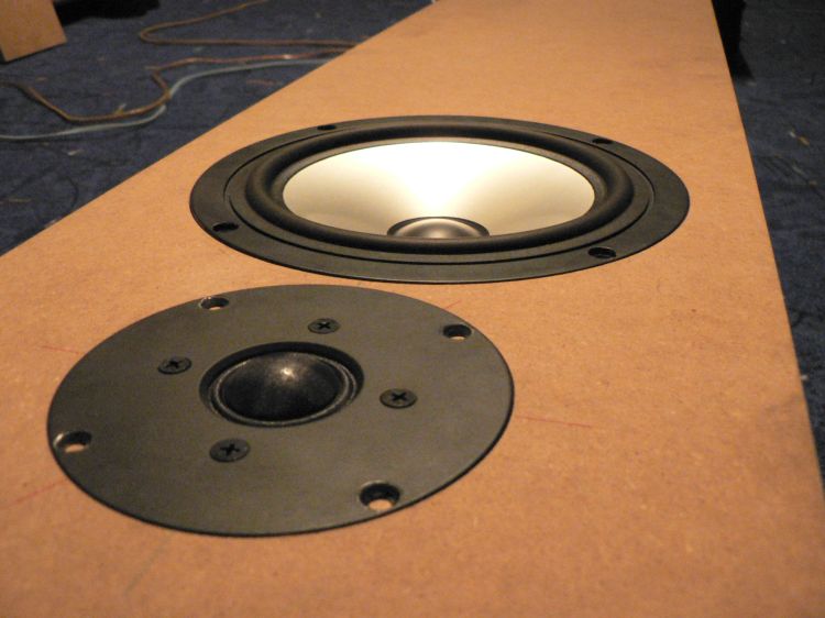

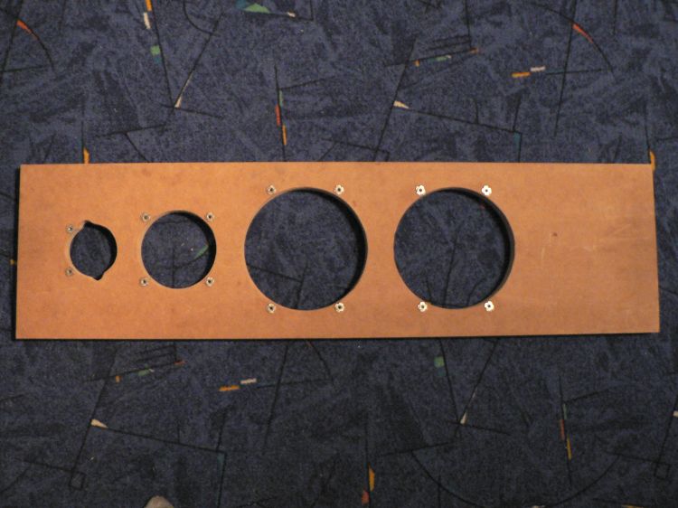

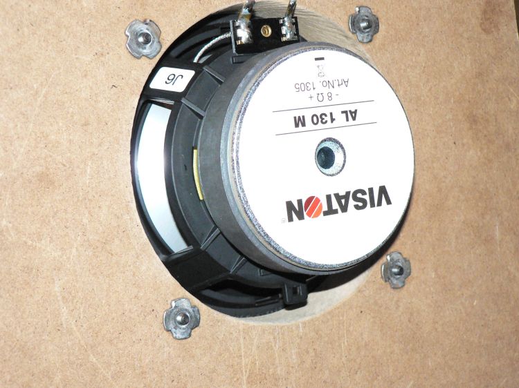

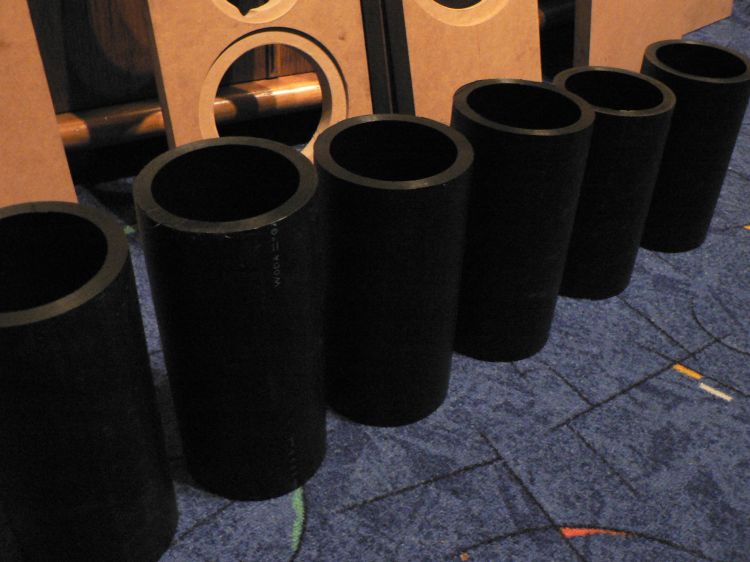

Witam obiecane zdjęcia z kolejnych prac.
Roztasowanie otworów do przykręcenia głośników, instalacja nakrętek kłowych. Wytoczone wzmocnienia i wytoczone wyprofilowania do BR.
Pozdrawiam wilk.

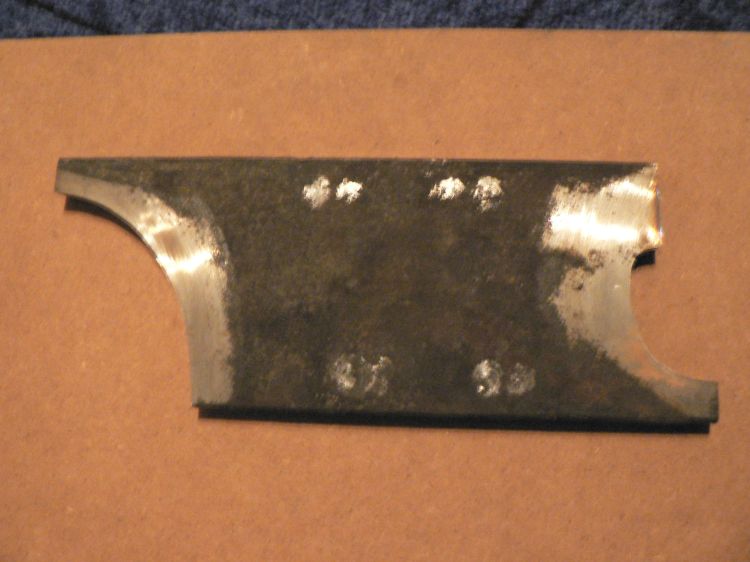

PS w sobotę ruszam już z skrzynkami zacznę od Challengerów.
PS to stalowe coś to nóż do toczenia BR
