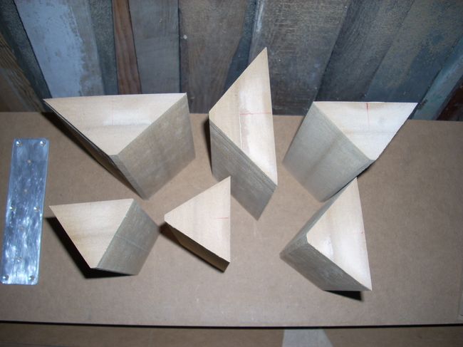

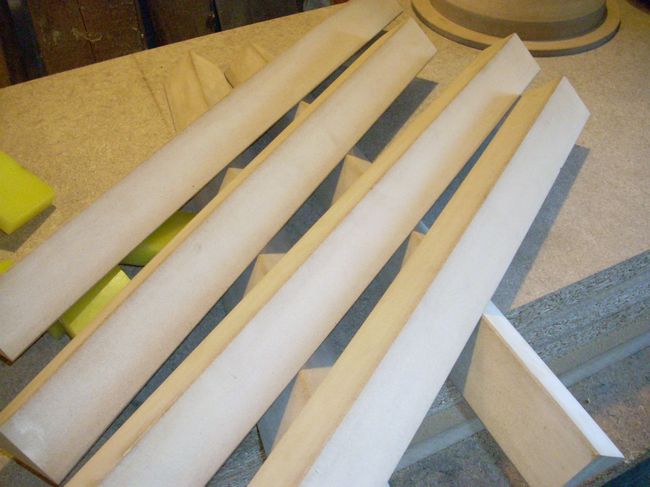

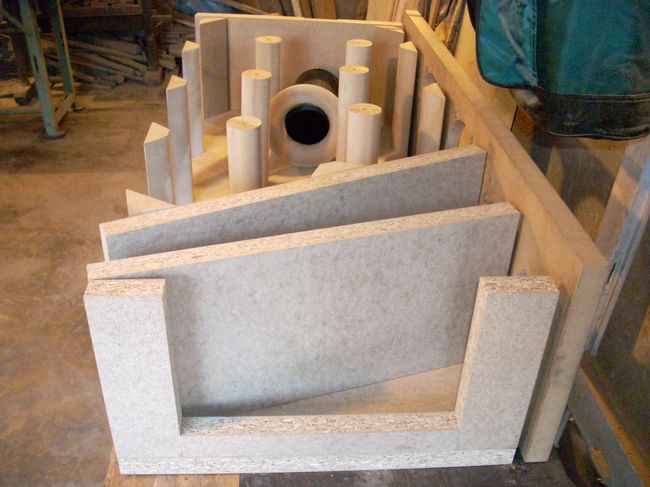

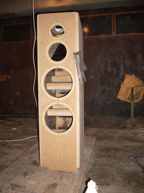

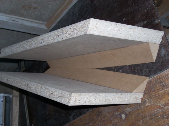

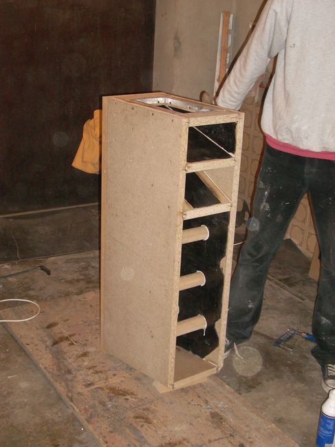

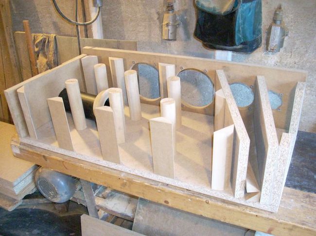

Witam zdjęcia z kolejnych prac
na zdjęciach widać:

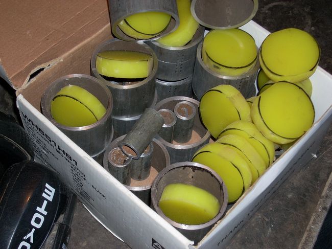

- to żółte to podkładki elastomerowe pod podstawy do Challengerów i Discovery rozwiązanie pokaże później rezonans tego materiału w okolicach 15Hz.
- wzmocnienia do ścianek przedniej tylnej i przegrody

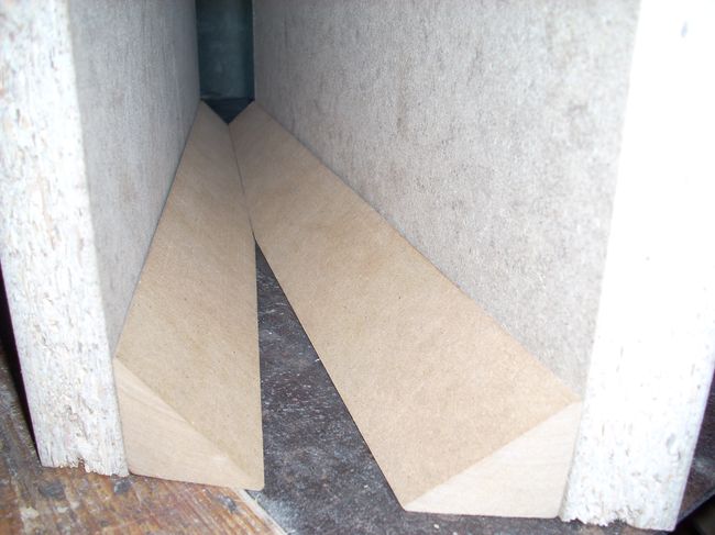

- te podłużne to kliny wklejane w obudowie średniaka w narożoch. Będą tworzyć kanał zwężający się ku tyłowi i kształtować komorę w przekroju poprzecznym w kształcie ośmiokąta.

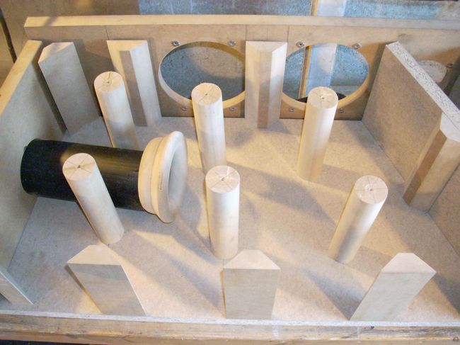

- zdjęcia całego układu wzmocnień i przegród w Challengerach- nieposklejane.
PS. za tydzień chyba nie będzie zdjęć bo mam inną robotę, ale za dwa tygodnie tak.

Elastomer załatwił mi przyszły Teść z kopalni, używają tego w formie 15mm taśm pod jakieś urządzenia do eliminacji drgań i do jakiś zrzutni podobno ma dobrą wytrzymałość na ścieranie. Widziałem też wykonane z elastomeru wkłady do sprzęgła w dużych maszynach, zapobiegają gwałtownym przeciążeniom przy rozruchu i zwiększaniu oporu. Element wyglądał jak duża 12-sto listna koniczyna z dziurą po środku, o średnicy ok. 25cm. Z tego też można by było wykonać podkładki ale nie da się tego toczyć jedynie przecinać i to też bardzo wolno bo inaczej zaczyna płynąć, szlifowanie grubym papierem daje najlepsze rezultaty.

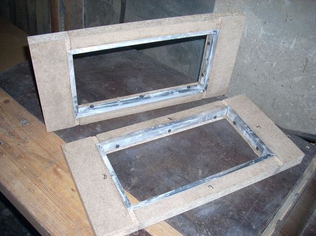

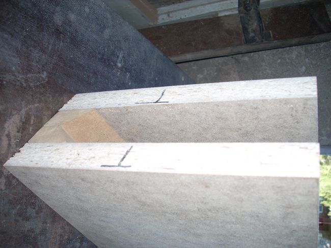

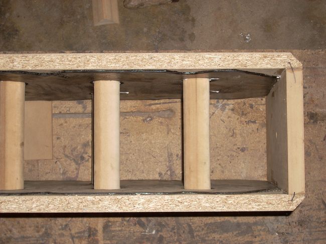

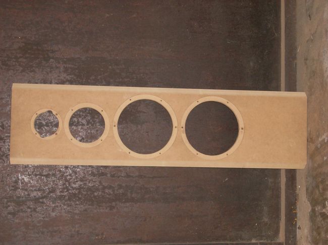

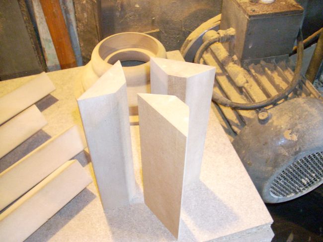

Zdjęcia z kolejnych prac (nr i opis):
1- górna ścianka Challengerów z wprawionymi kątownikami aluminiowymi dla uzyskania trwałej i estetycznej równej krawędzi po pomalowaniu.
2, 3, 4, 5 - Frezowane ścianki komory średniaka i kliny profilujące przekrój poprzeczny komory
6- blachy aluminiowe pod terminale na tylną ściankę.
7 – podkładka pomiędzy kolumną a podstawą w tylnej części obudowy. Podkładka będzie spoczywać na podstawie bezpośrednio a na niej po prze przekładkę z papy bitumicznej będzie stała kolumna całość będzie skręcona dwoma śrubami M8. Odpowiedni kąt frezowania pozwala na ustawienie całej bryły kolumny w pionie.
8 - kliny w trzech narożach komory basów
9 – element usztywniający przednią ściankę pomiędzy głośnikami niskotonowymi.

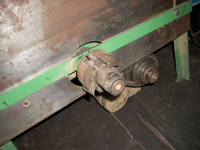

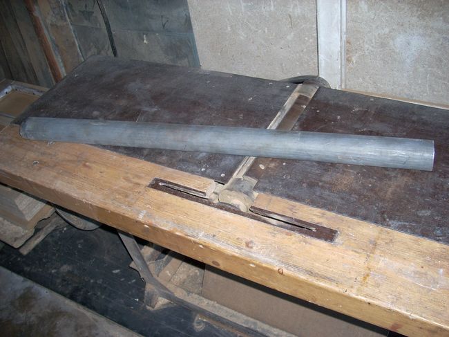

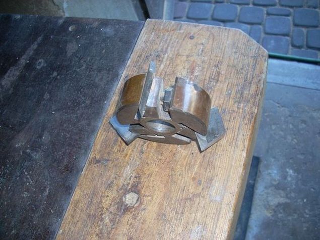

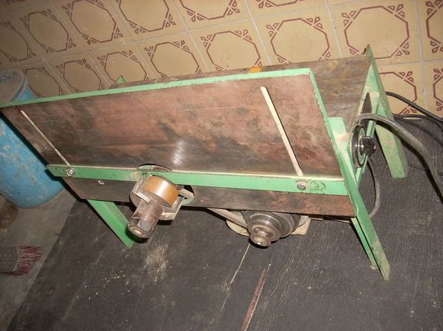

I kilka tajemnic ułatwiających realizację:
10, 11, 12, 13 – własnej roboty heblarko-frezarka zmiana funkcji następuje po obróceniu o kąt 90 stopni
14, 15, 16 – własnej roboty tokarko-szlifierka. Głównie używam szlifierki z papierem ściernym lub z kamieniem do obróbki jakiś metali np. listew aluminiowych osadzonych w górnych ściankach.
17 – surowiec do podstaw Challengerów jeszcze się dowiecie, do czego (rura dwu calowa stalowa) w tle heblarka większego kalibru.
18 – BHP :) jeśli chcecie realizować swoje pasje wiedząc, że dobrze słyszycie radzę przy takich maszynach używać przynajmniej słuchawek.
PS za tydzień nie będzie zdjęć, bo sprawy zawodowe mnie uziemiły.
PS jeśli ktoś myśli, że za pomocą tej tokarki wytoczyłem moje BR to jest w błędzie na tej tokarce mogę sobie tylko wystrugać jakąś ozdobną tralkę lub kij bejzbolowy do gry. BR i podfrezowania ścianek przednich robiłem na innym warsztacie typowo ślusarskim z maszynami z prawdziwego zdarzenia.

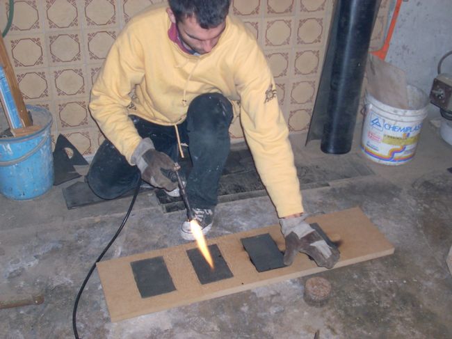

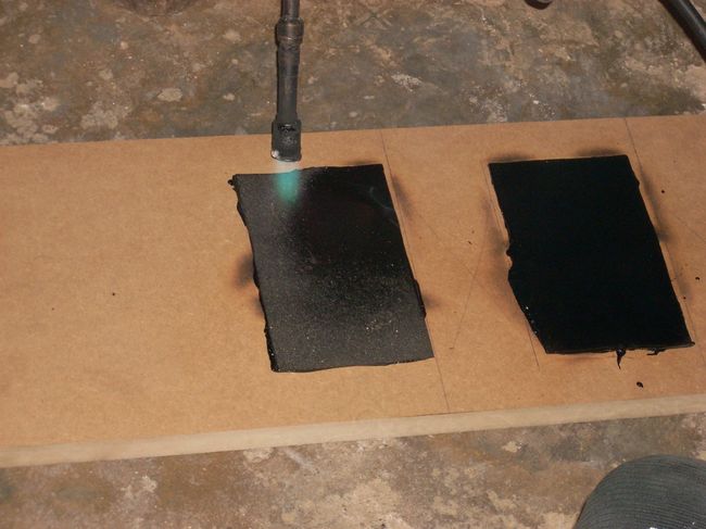

Przyszłe prace to układanie papy na wszystkich ściankach przed sklejeniem ( wyczytałem na opakowaniu, że klej, który używam do klejenia kolumn zachowuje swoje parametry przy temp. do +80 stopni Celsjusza, a ja będę urzędował z palnikiem przy tej papie termozgrzewalnej.

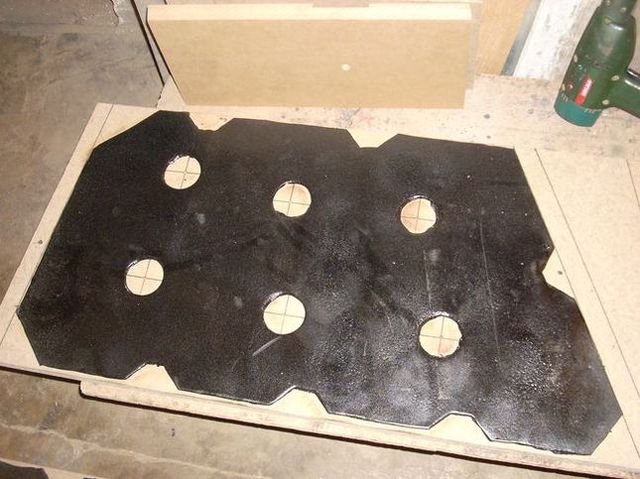

Kilka zdjęć z niewielkiego postępu prac.
Na zdjęciach widać zfrezowane boczne krawędzie przednich ścianek, elastomery i tulrje do podstawy, szablon i wykrój z papy na boczne ścianki do sekcji niskotonowej do Challengerów( bez otworów na wzmocnienia), nakrętki" świdrowe" do mocowania podstaw w obudowie.

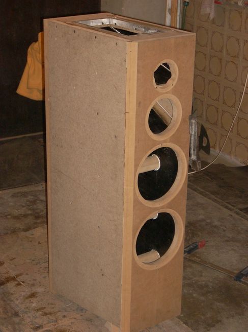

Kolejna sobota prac.
Już widać jakąś bryłę Challengerów.
Papę już przykleiłem za 5m2 papy i 3L gazu do palnika zapłaciłem 101zł, co daje 20,2zł za 1m2 papy i w dodatku o grubości 4,6mm. Papa ładnie się wulkanizuje i dobrze trzyma, ale trzeba trochę włożyć w to, pracy.
BR już siedzi w ściance.
Na razie jeszcze nie przykleiłem przedniej i tylnej ścianki, bo muszę najpierw przykleić do nich wszystkie wzmocnienia. Klinów w narożach też jeszcze nie wkleiłem.
Pozdrawiam Wilk
