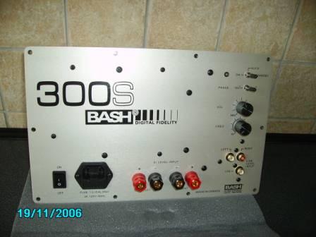

Mój sub, jak będe miał czas go pomalować będzie zasilany takim canadyjczykiem.

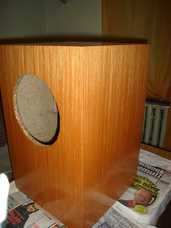

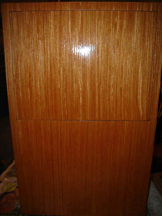

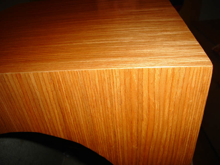

nowe fotki :)

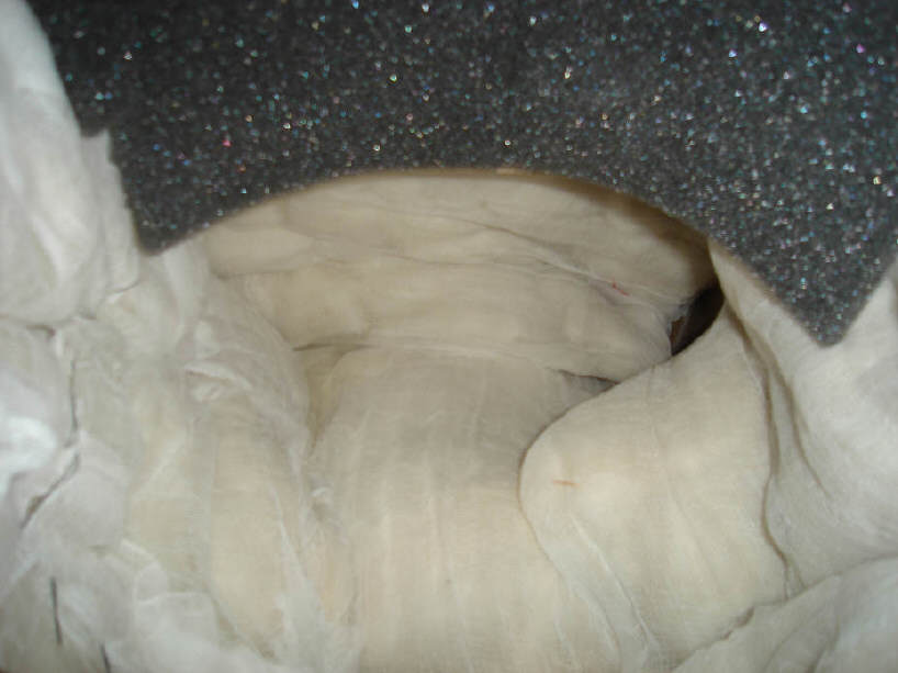

takie wytlumienie... oczywiscie to jeszcze nie dopracowane.
