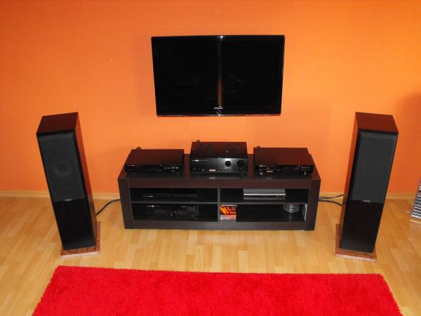

Z tego co widać na zdjęciu to pomiędzy kolumnami nic nie stoi bo są one wysunięte do przodu a ,,ołtarzyk jest w względem nich cofnięty''
No niestety nie mogę sobie pozwolić na oddzielny pokój tylko do słuchania muzyki. Jest to jadalnia i pokój do wypoczynku gdzie się też słucha muzyki. W życiu trzeba znaleźć kompromisy.
>W ilu m2 grają Ci te Proaki?
W 20 m2 Niestety z lewej strony pokój w połowie otwarty jest na kuchnię więc będę konstruował przenośnu panel okustyczny o wymiarach 1m X 1.4m
andyg@ Bardzo podoba mi się pokoik. Ślicznie dopasowane meble do podłogi. Wszystko jest takie lekkie. No może poza tymi standami na tych ciemnych katafalkach. To trochę burzy tą harmonię. A może pomyśleć nad drewnianymi podstawkami wykonanymi z tego samego drewna co podłoga lub podobnego. Dodatkowo kamienne podstawki pod kolumny jeżeli już muszą być to w jaśniejszym kolorze. Wówczas by nic nie kontrastowało.
zamieszczam przykładowe zdjęcie.
W mieszkaniu większość mebli jest z drewna więc te stendy to świadomy wybór. Nie chciałem żeby nie wyglądało za bardzo jak w "cepeli" Poza tym zależało mi na tym aby stędy były ciężkie z uwagi na kota. Nie chciałbym aby je przewrócił. Do każdego ze stendów jest wsypane dodatkowe 6 kg piasku. Marmury pod stędy dostałem za darmo więc darowanemu koniowi w zeby nie zaglądam:) ale faktycznie coś w brązie było by lepsze. Audio to hobby na lata i zawsze trzeba zostawić sobie coś na późniejsze zmiany.
Rozumię. Te moje uwagi to są całkowicie subiektywne. To jest twoje mieszkanie i twój gust. Do tego dobry gust. Ja tylko napisałem luźne uwagi i tyle.

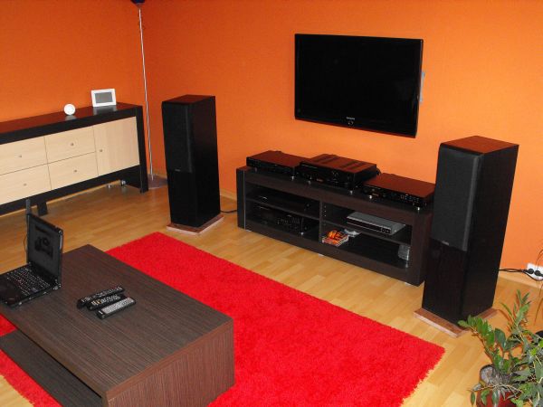

=> Micke 13
Zastanawiają mnie Twoje obserwacje odnośnie adapatacji. Bo w zasadzie dużo tego nie masz: jedynie panele gipsowe jakie masz na ścianach wyglądają na skuteczne, bo wytłaczanki działają jedynie powyżej 4kHz i wcale nie są tak skuteczne, za kolumnami masz tylko wiszące szmatki, brak dywanu, styropian na suficie w zasadzie tylko rozprasza. Mimo to twierdzisz że dźwiękowi przydałoby się więcej życia i kombinujesz z szybami odbijającymi dźwięk, tak jakby pokój był przetłumiony.
Pozostawienie miejsc pierwszych odbić silnie odbijającymi faktycznie dodaje muzyce dźwięczności i życia, ale też psuje detaliczność i scenę.
A może problemem u Ciebie jest nie tyle akustyka co sprzęt, za mało ostry/detaliczny/przejrzysty/jajcarski/zadziorny/... w stosunku do Twoich preferencji? Popróbuj może z innymi kablami albo pożycz inną elektronikę.
Chyba że to te panele gipsowe są takie skuteczne, albo powierzchnia wytłaczanek robi swoje... Tak czy siak bardziej efektownie grający sprzęt możesz popróbować.

Ps. Też kiedyś próbowałem wytłaczanek, ale się nie sprawdziły. Pojedyncza warstwa była nieskuteczna, zszywane po kilka rezonowały, do tego działały w dość wąskim paśmie i w ogóle robiły coś dziwnego z dźwiękiem, prawie nic nie poprawiały a jedynie odbierały blask. Jak dla mnie papier jakoś spowalnia i zamula dźwięk - czy to na ścianach, czy pod kolumnami, czy na nich. Wydaje mi się że przyjmuje on energię ale jej nie zamienia na ciepło tylko oddaje z pewnym opóźnieniem, zniekształca, i z dźwięku robi się buła. To takie moje dywagacje.
Skoro masz sporą powierzchnię za plecami, spróbuj zdemontować wytłaczanki i zamiast nich daj coś co będzie rozpraszać fale nieco dłuższe. Np. regał albo półwalce. Grunt żeby nierówności były nie rzędu kilku cm a ok. 30-40cm albo i więcej, do tego nie z miękkiego papieru a z czegoś sztywnego.

Rudy jesteś przewrażliwiony, ołtarzyk wisi na ścianie i nie zakłóca przestrzeni pomiędzy kolumnami. Fakt, że lepiej gdy za kolumnami znajdują się ustroje pochłaniające tak jak regały z książkami itp. zamiast tafli szkła, ale przecież telewizor też pochłania-tyle że czas:-)
>a płyty jakieś masz? bo nie widzę
Płyty mam. Robią za ustroje po przeciwległej ścianie na półce za miejscem odsłuchowym. Powiecie że daleko ale wzmacniacz jest bez pilota więc i tak muszę czasami wstac z sofy :) Podobno ruch to zdrowie.

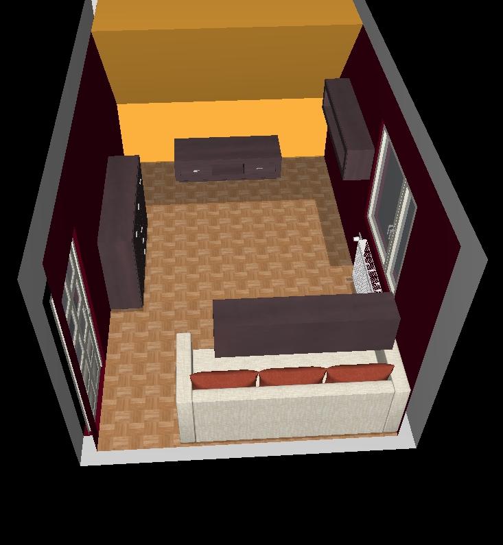

Jestem w trakcie meblowania pokoju i zastanawiam się jak to wszystko poustawiać żeby bło dobrze pod względem akustycznym:) wiadomo jakieś kompromisy musza być ale chce ustawić wszystko jak najlepiej.
Na zdjątkach mam swoją propozycje zastanawiam się czy ta szafka po prawo bedzie miaął duży wpływ na kolumny. Kolumny to podłogówki jakies 110cm wysokości i 22cm szerokości szafka na sprzęt ma 150cm. Czy te 150cm wystarczy pomiedzy kolumnami?? jakies propozycje umieszczenia rozpraszaczy itp?? góry dzięki za pomoc
oczywiście chodziło mi o szafke po lewej stronie ta która stoi na podłodze:) bo ta po prawej chyba większego wpływu mieć nie powinna??
Może mieć negatywny wpływ na prawidłowe odwzorowanie stereofoni, a i przestrzeń może być nie taka jak trzeba.
Niestety trzeba (w miare mozliwości) dązyć do pełnej symetrii.
Szafka może mieć bardzo wyraźny, negatywny wpływ na stereofonię. Będzie Ci przesuwać środek sceny lewo. A to z powodu silnych odbić od gładkiej powierzchni drzwiczek. Lepiej żeby była bez drzwiczek.
A jeszcze lepiej dać dwie mniejsze, (niższe) po obu stronach.
Koniecznie daj grube zasłony. Okno jest w bardzo niekorzystnym miejscu - czyli w miejscu pierwszych, silnych odbić bocznych.
Zasłony napewno będą z materiału podobnego do sztruksu bo akurat taki bardzo mi się podoba. najbardziej martwi mnie ta szafka po prawej a gdyby tak zaraz za nią postawić jakiś kwiat w roli rozpraszzacza:) akurat z tego systemu meblowego nie mają szafek otwartych po za tym musze trzymać gdzieś ubrania a tak na wierzchy to niezbyt dobrze by to wyglądało:) czyżbym miał szukać innych mebli?? a gdyby ta szafka była przypuśmy wyskokości około 45cm rozumiem że miałaby mniejszy wpływ. bo ta na obrazku ma akurat 115cmwys i 38cm głebokości. Z tego co się orientuję to niestety niższe szafki są głębsze;/

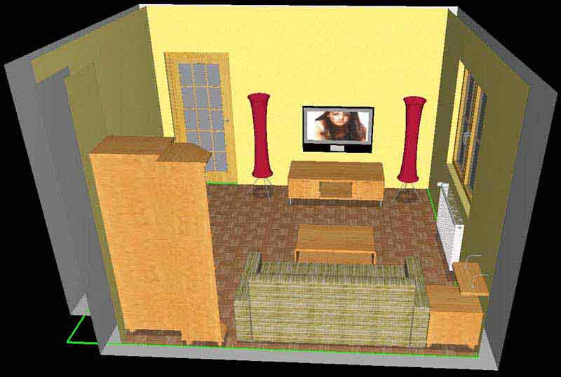

A co sądzicie o takim ustawieniu mebli?
Jestem w trakcie remontu oraz na etapie wirtualnego ustawiania mebli :)
pokój 3,5 x 4 m
Chciałbym aby akustyka była w miarę dobra w takim pomieszczeniu.
Chcę dać na podłogę wykładzinę oraz na okno grubszą zasłonę.
Postawić kilka kwiatów oraz powiesić obrazy.
Te czerwone lampy to moje kolumny :)
Na projekcie widoczne są drzwi, ale w rzeczywistości ich nie ma, jest poprostu przejście.
"Kiedy wszystko się zmienia, muzyka piękną zawsze pozostaje."
Neonix ciezko stwierdzic jak bedzie lepiej dopoki sam nie posluchasz. nie wiemy jakie beda stac kolumny. zalecane jest zachowanie proporcji kolumny glosnikowej do powierzchni natomiast z doswiadczenia sugeruje przestrzen po bokach jak i z tylu glosnika. patrzac na twoj projekt bym zamienil miejscami siedzisko z elektronika. wygodniej bedzie kolumny odsunac do przodu i wtedy nikt wchodzac nie bedzie musial mijac slupka i beda szerzej staly z lekka. jedna z opcji do rozwazenia.
Cały czas zastanawiam sie nad wywaleniem na przeciwną ścianę biórka,(w ogóle gdzie by go ustawić) ale wtedy musiałbym zastosować b. długi kabel z pc do tv oraz z pc do audio.
Jeśli sprzęt ma grać porządnie, to między kolumnami nie powinno nic stać!!! Wysoka szafka na elektronikę, to już błąd, a co dopiero biurko! Druga rzecz, to symetria pomieszczenia :) Też warto o nią zadbać.

idealna symetria... biurko gdzieś musi stać i musi być pc wpięty do tv i audio. I nie chcę zrobić audio ołtarzyka.
Wysokośc stolika rtv to ok 40cm a dł to 150
