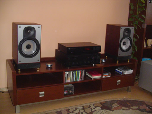

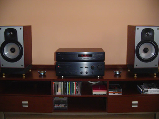

W koncu dopadlem kumpla z cyfrowka i zrobilem troche zdjatek. Kwiatek tylko jeden ale rozrasta sie jak chwast. Dostep do okna wolny ;].

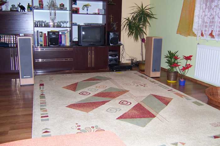

.... a i może ja coś wrzucę :) - nowiuśne nabyteczki i mój pokoik odsłuchowy (pozdrawiam Pana Michała z AA:).........
........ :) wiem, wiem - znajome :)))
...... długo szukałem czegoś - i jak zobaczyłem, że Pan Michał chce je sprzedać to długo się nie zastanawiałem ;) - a i z ceną się dogadaliśmy:)
Pozdrawiam!
