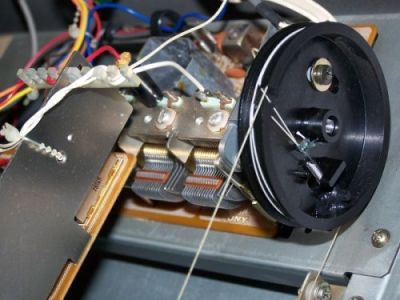

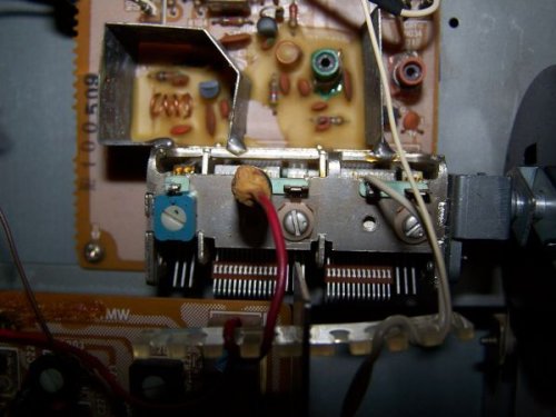

I co? Jak to wygląda?
[obrazekLUKASZ-215964_1.JPG] [obrazekLUKASZ-215964_2.JPG] [obrazekLUKASZ-215964_3.JPG]

tuner ma 3 stopniowy kondensator w sekcji FM i 2 stopniowy w sekcji AM. Tak jak pisalem brak jest sztywnej zaleznosci miedzy liczba stopni a jakoscia dzwieku, choc wieksza liczba stopni swiadczy ze tuner jest bardziej "zaawansowany" technicznie i moze miec lepsze parametry.
Podobny wygladem (zewnetrznym) sony st a6b ma tych stopni 7.
Ponizej kilka bardziej zaawansowanych konstrukcji:
