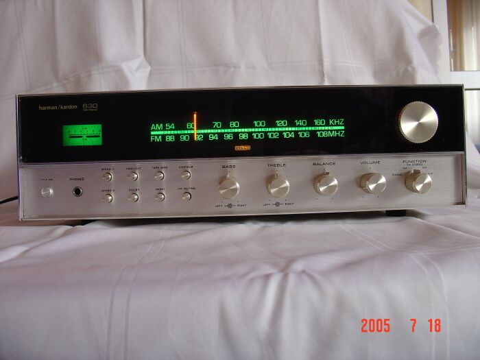

HARMAN KARDON 630 Z DWOMA TRANSFORMATORAMI
Jest wewnąrz naprawdę piękny czyściuteńki logiczny montaż trafa zabudowane w ekrany perfekcyjnie cud mniód
i orzeszki
Dziękuję i pozdrawiam
