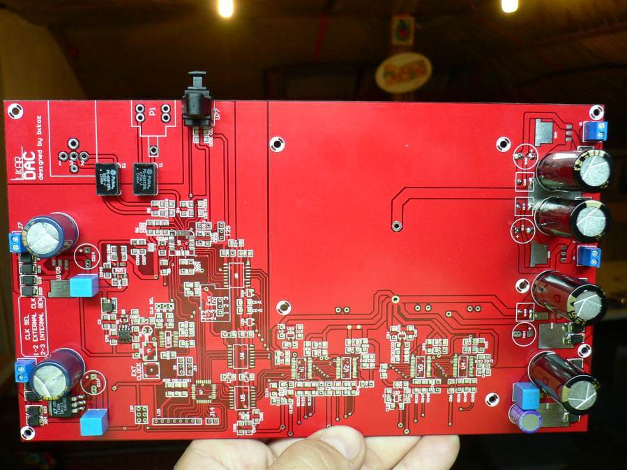

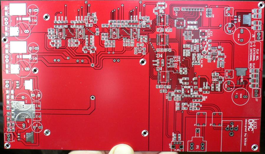

są płytki,jednakże kolejna firma dała ciała
miały byc złocone a są cynowane
https://www.audiostereo.pl/topic/36401-lukar-dac/page/18/#findComment-1096610
bikoz ~ niewiem jakie Ty masz doswiadczenia ze zloconymi plytkami ale ja juz sie nie pakuje w zlocenia w przypadku elementow SMD. Na zlocie gorzej sie rozlewa cyna przy lutowaniu mimo ze teoretycznie nie jest pokryte tlenkami, trzeba stosowac troche wyzsza temperature a wtedy topnik szybko ucieka :( Generalnie przy lutowaniu szczegolnie SMD ciezko wplywa cyna pomiedzy pady i elementy - praktycznie nie wplywa i naprawde latwo o zimne luty szczegolnie jak sa uklady o gestym rastrze albo z padami chlodzacymi. Kilka razy wymienialem uklady recznie lutowane na zloconych plytkach i dopiero jak sie taki uklad wytnie to widac jak pady sa tylko czesciowo pokryte cyna :( Probowalem tez zamawiac srebrzone - jest znacznie lepiej szczegolnie jak przed lutowaniem plytke oczysci sie srodkiem do srebra. Ale ostatecznie pozostalem przy wersjach cynowanych - daje najlepsze polaczenia elektryczne a to jest wazniejsze niz slocone sciezki i jest najlatwiejsza w montazu :) Chociaz, moze jak bym chcial zaszalec z jakims high-endem to pomeczyl bym sie ze srebrzonymi sciezkami - ale do konca nie jestem przekonany ze by sie oplacalo :)

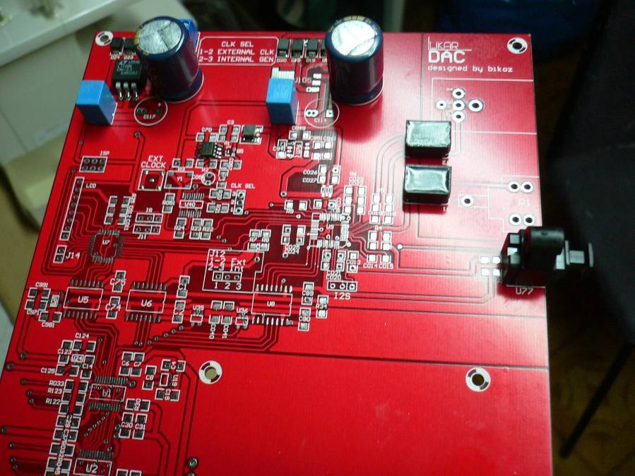

https://www.audiostereo.pl/topic/36401-lukar-dac/page/18/#findComment-1096895
Pierwsze grzanie lutownicy
