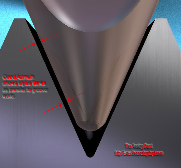

Yul,
z tego samego źródła (
Zaloguj się, aby zobaczyć treść (możliwe logowanie za pomocą ) ) co zdjęcie rowka taki kwiatek:

Zdjęcia rowków bardzo pouczające :)
