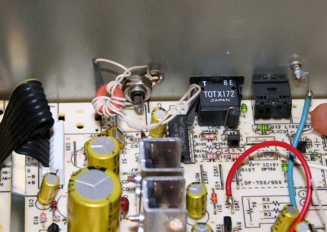

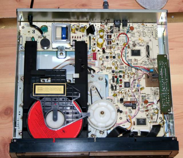

poniżej zdjęcie moim zdaniem bardzo dobrego transportu AKAI , wyjście przez trafo i moje trafo to zielone
