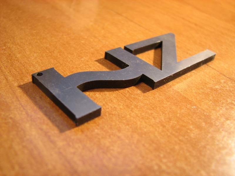

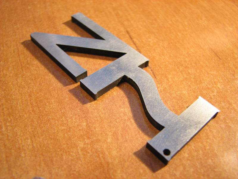

Fotki znaczków wycinanych drutowo .
W związku z tym - że można będzie zmienić płytke przednią - może zrobimy na niej przycisk - Load. Przycisk sterowałby prostym układzikiem który raz zwierałby kabelki napedu - a za następnym naciśnięciem - rozwierałby.....
