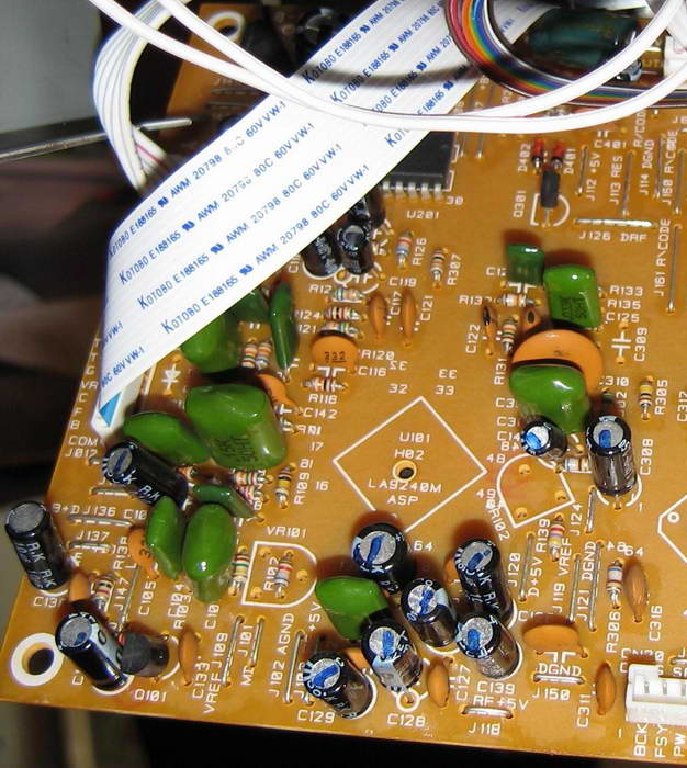

W sumie oglądając jakośc kondensatorów w tym transporcie to jest żenuła! I tutaj raczej doszukiwałbym się powodu szorstkosci. W sumie mozna by wymienic to na jakies STD lub Wimę. Niewielkie wartości nie spowodują jakiegoś podniesienia kosztów. Nalezy tylko ustalic które z nich kaszanią.....:-)

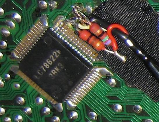

Zdjęcie Flata dla przypomnienia: (kość rzeczywiście jest LC 78622

czy YST2 może coś oznaczać? Wyjście audio L -CH i R - CH - jak w boomboxie. Nie ma wzmaka U701 (widocznie tańsza wersja ;-)

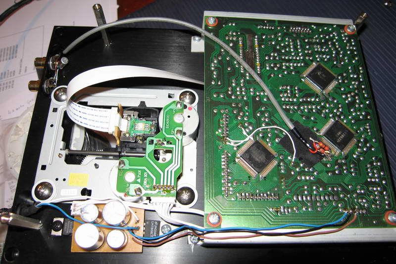

ja czekam na drugi napęd z silniczkami na małej płytce, jak tylko dostanę oddzielam płytkę sterowania i zobaczymy. Coś mi się zdaje że owa szorstkość może wynikać z teko włażnie że płytka z procesorkami za blisko jest głowicy a silniki sieją wibracjami na płytkę. Tylko jak ja to sprawdzę skoro mój dac i tak wszystko obrabia od nowa ?;-)

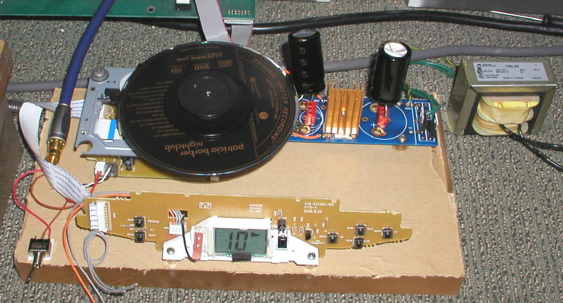

Wczoraj zmontowalem swoj transport. Uzylem 1" akryl jako podstawe. Zasilanie podlaczylem za dlawikiem ( 2 x MSR860, BG STD 1000/50, LM7808, BG STD 1000/50), transformator Hammonda, 50VA, 24 V CT.
Wyjscie z dwoch rezystorow Caddocka: 220/75R, rezonatora kwarcowego jeszcze nie ruszalem.
Podobnie jak przy Shigaraki, uwage przyciaga bardzo niski i gleboki bas, separacje miedzy dzwiekami i swierzosc. Ogolnie gra to bardzo podobnie do Shigaraki. Chcialbym zaznaczyc ze kilka razy podkreslalem ze dzwiek z Shigaraki nie jest typowo audiofilski, gora nie jest tak wyrafinowana jak w sprzecie hi-end, jest jednak cos co powoduje ze slucha sie tego z niewatpliwym zainteresowaniem.
Kabel jest dosc wazny, jesli jeszcze nie nabyliscie Synapse, to polecam, u mnie jest to obecnie first choice in digital interconnect. Troche tez eksperymentowalem z kondensatorami i wydaje sie ze BG STD pasuje tu najlepiej, BG N za regulatorem nie dalo rady sluchac. FK wydaja sie tez miec potencjal i dzisiaj odbieram kilka sztuk 2200/35 a wiec je wyprobuje.
Porownywalem tez jak ma sie magnetic clamp do docisku bez magnesu. Uzylem tu "custom" clamp ktora zbudowalem specjalnie do CD Pro (Marigo Mat, CDPro clamp z usunietym magnesem i zainstalowanym w tym miejscu mosieznym krazkiem). Podczas gdy ten clamp sprawdza sie bardzo dobrze przy CD-Pro (byl to chyba przelom kiedy zaczalem z zainteresowaniem sluchac CD-Pro), nie wnioslo to raczej poprawy przy Shigaklon. Dzwiek stal sie bardziej stonowany i jakby mniej natarczywy, ale jednoczesnie ubylo swiezosci i atmosfery powietrza a wiec wrocilem do zwyklego docisku magnetycznego (krazek z JVC jest ludzaco podobny to tego jaki byl w Shigaraki, tam jedynie caly spod byl oklejony miekkim materialem).

dałem napęd na dwie śróby ale z gumkami tymi fabrycznymi, uspokoiło się trochę, basu zmalało ;/ ale ja wiem, nadal mnie to nie gra ;D brak plastyki.. ;(
