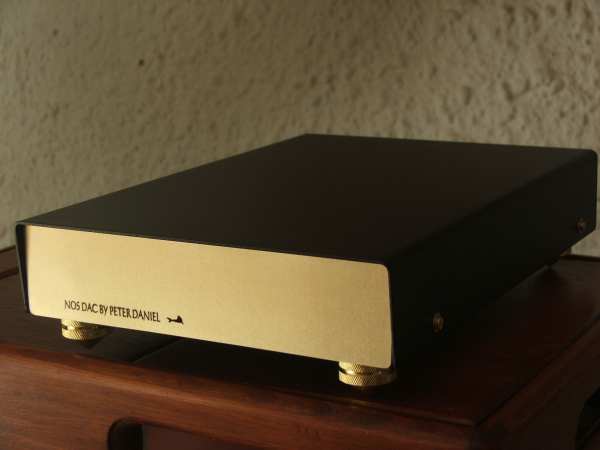

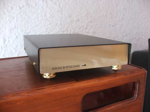

Matt> mam tylko zdjęcia samej obudowy którą zrobił Shark700 dla mnie. jesli Jarek ma zdjęcia wnętrza to poproszę Go o zamieszczenie.
Z bliska wygląda świetnie, bardzo profesjonalnie :-) Myślałem o tym by zrobi trasport w tej samej obudowie i wtedy mamy CD dzielony. Jarek Namawia mnie na zasilanie w jeszcze jednej obudowie to miałbym naprawdę Hi_endowo wyglądający CD.

Mnie się wydaje że, istotnie ten w obudowie gra znacznie lepiej , potwierdził to też Jarek który podchodzi do wszystkiego racjonalnie i bez emocji, w koncu to umysł matematyczny;-) ale ma do tego swietne ucho.
Przepraszam za zdjęcia NOS`a w tym wątku ale jest opcja zrobienia dzielonego CD w tej obudowie z tym transportem.

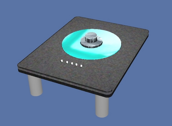

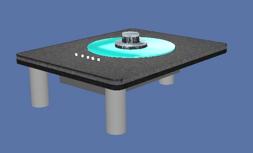

na szybko skrobnąłem projekt obudowy do szigaklona:
Yogi, podobna do Twojej tylko "do góry nogami" ;)
Plyta górna z czarnego akrylu gr 20mm, stojąca na 3 nogach (stal, alu) zakończonych reg. kolcami, od spodu kawałek dowolnej obudowy metalowej np. takiej jak u Antosia w NOS - zamocowana też "do góry nogami" do akrylu, front dowolny, np. ze szlifowanego aluminium.
Przyciski sterujące na powierzchni płyty górnej, np polerowane półokrągłe "guziczki".
- przepraszam za nieudolne rendery rys. w CADzie - raczej na codzień nie renderuję.
Czarna płyta akrylowa (surowa) jest dostępna we Wrocławiu w cenie ok 40-50 zł za kawałek o wym. 200x300x20mm,
może gdzieś będzie taniej?

-jeszcze siatkowy..
a gdyby tak ach, wyjąć ośkę z silnika i wstawić długą wychodząca poniżej płytki pod silnikiem i gdyby tak ach na niej dać talerz stabilizujący obrotu i tłumiący drgania ... kurcze poniosło mnie muszę zjeść coś słodkiego
Yogi, jaka długa jest ta ośka?
W grubej płycie (20mm) można spoko wyfrezować miejsce dla całego napędu, tak żeby tylko talerzyk wystawał.
Czy możesz zrobić zdjęcie tego napędu z boku?
