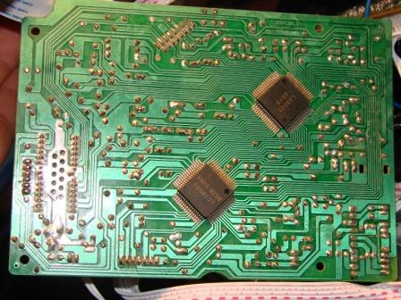

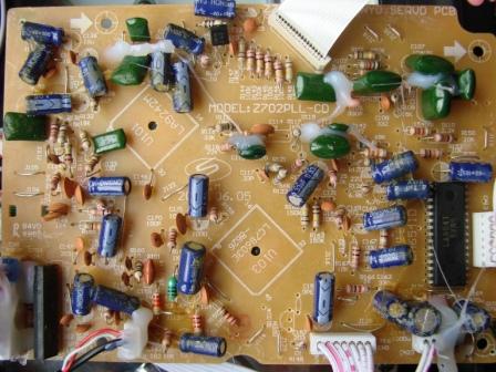

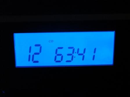

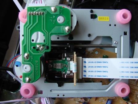

Rozdłubałem boxa Morphy Richards, na pokładzie LC78603, LA9242, LA6541, KWARC 16MHz, pilot, duży wyświetlacz
Pzdr.

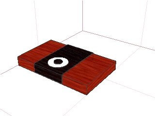

Siedze i myślę i wydaje mi się, że zrobienie tak jak na rysunkach ponizej powinno byc bezpieczniejsze.
Całość byłaby przykręcona do drewna (oprócz tylnych gniazd). pleksa cieta laserem. koszt powinien wyjść podobny. Jutro popytam o ceny czarnej pleksy.

A ten projekt obudowy robiłeś ( np wysokość ) pod dawcę JVC 31 ???. Czy będzie tam miejsce pod mechanizmem na jakąś płytkę ceramiczną , marmur , acryl,sklejka .Czy brałeś to w ogólę pod uwagę . Widzę że każdy ma inną podstawę i pytanie czy nie będzie trzeba tego zunifikować czy przykręcamy bezpośrednio do obudowy ???.

planowałem 430x300 ze wzgledu na ilość (wagę) drewna

Sorry to chyba się coś zmieniło bo jak pokazałeś rysunek obudowy to mocowania do mechanizmu wystawały z blachy która miała być przykręcana od dołu chyba że ja ślepy jestem albo żle to odszyfrowałem .

tak miało być na początku. ale ponieważ musiałbym zostawić nad mechanizmem max 5 mm mdfu to boję się że byłby mało stabilny. I pomyślałem, żeby zrobić odwrotnie. drewno na dole pleksa na górze.
