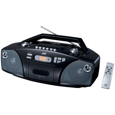

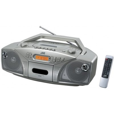

Kup tego JVC. Cała zabawa jest niezwykle prosta i jedynym problemem jest jak zwykle obudowa. Za taką kasę warto kupić nawet dwie sztuki na pryszłą ewentualną wymianę napędu.
dobra, który kupić?
- JVC RC-EZ31
- JVC RC-EZ35
- JVC RC-EZ36
czy może jakiś inny?
