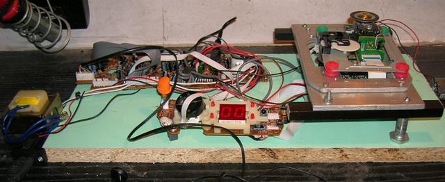

Alternatywnie Elta zamiast JVC , Zegar LC-XO

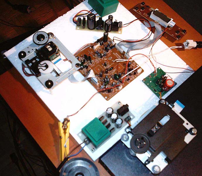

Na zdjęciu obok Elty leży napęd z Philipsa o którym wczesniej pisałem.
Posiada on nieco inny talerzyk ale jest w pełni kompatybilny z Eltą

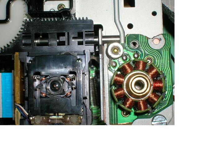

Poniżej przedstawiam zdjęcia mojego "wybebeszonego" bomboxa.
silnik napędu płyty zastąpiony jest silnikiem bezszczotkowym.
Sądzę, że w "tych okolicznościach przyrody" wątku nie zaśmiecam :)
Ale jeśli pojawią się głosy o tym, że nie trzymam się tematu faktycznie trzeba będzie gdzieś pomysł wymiany silników przenieśc.
Niestety nie posiadam w tej chwili możliwości uruchomienia tego silnika.
I, w związku z tym, mam pytania:
1. Czy ma ktoś gotowy schemat uruchomienia silnika krokowego o trzech wyprowadzeniach (zdjęcie środkowe), najlepiej w oparciu o at89c2051, programowanego w bascomie?
2. Czy do uruchomienia tegoż silnika potrzebne są hallotrony, które znajdują się w pobliżu stojana?
Okazuje się, że w napędzie z mojego bomboxa głowica laserowa jest nieco mniejsza niż w kss213 i wpływ zakłóceń silnika krokowego może się okazac pomijalny.
Różnica w wykonaniu silnika krokowego w stosunku do silnika który pierwotnie napędzał płyte jest kolosalna. Silnik krokowy został wyjęty z napędu nagrywarki, gdzie musiał obraca się z wielokrotnie większą prędkością. Na mocowaniu płyty brak jest luzów, a talerzyk dociskowy nie wykazuje jakiegokolwiek bicia.
Robert
