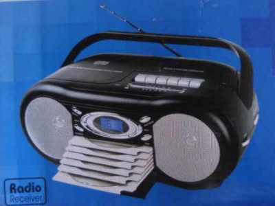

Mój nowy nabytek , Elta !
Niemiecki marketing , chińska produkcja :)
Oglądałem te sprzęty w Makro wszystkie miały laser Sanyo .
Mechanizm z dociskiem Elty
