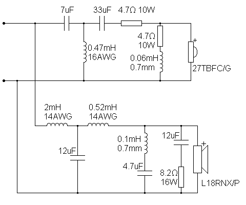

Tak sobie pomyślałem że skoro tyle osób robi zwrotkę Zapha pod zestawienie L18RNX/P + 27TBFC/G to mogę przemodelować zwrotnicę podobną ale pod pochyłą ściankę - z takim samym rzędem akustycznym zwrotnicy przy wyższym rzędzie filtru tweetera i z niższym podziałem - zniekształceniom pomoże to na pewno. Kompensacja baffle step jest taka sama jak u Zapha.
Obudowa powinna mieć 20cm szeroką przednią ściankę, gwizdek powinien być na środku tejże, górna krawędź jego frontu powinna być 2cm od górnej krawędzi obudowy. Przednia ścianka powinna być pochylona pod kątem 15 stopni, margines między wooferem a tweeterem powinien mieć 1cm albo mniej.

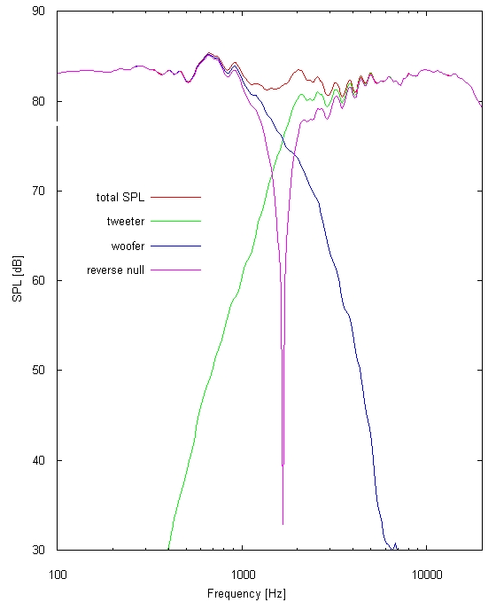

Filtr woofera trzeba było rozbudować, L + notch podobny do tego od Zapha dawał niestety co prawda niewielkie, ale jednak odejmowanie się SPL powyżej podziału, dlatego trzeba było zastosować filtr bardziej skomplikowany. W nagrodę współpraca fazowa jest idealna, czerwony wykres jest zawsze najwyżej a i reverse null głębokości 50dB widuje się nieczęsto. Tak czy siak charakterystyka fazowa całej kolumny jest podobna jak u Zapha, w jego zwrotce fazę zamiast filtrów kręci przesunięcie tweetera do przodu, obie zwrotnice są akustycznie 4th order.
Górka przy 650Hz jest pochodzenia dyfrakcyjnego, nie przejmowałbym się nią za bardzo, pomiary Zapha są silnie wygładzane, przez co takich kwiatków u niego nie widać.
Cewka 0.06mH w szereg z opornikiem L-pada równoległym do gwizdka daje podbicie najwyższej oktawy, jakieś 1.5dB przy 10k i 2.5dB przy 20k, co pomaga na opadający w tym zakresie (z racji pochylenia ścianki) SPL gwizdka.
Obudowa - to zależy od preferencji oraz pomieszczenia, nic nie zastąpi własnych symulacji oraz eksperymentów odsłuchowych.
Autor nie ponosi odpowiedzialności za poprawność symulacji, brak satysfakcji odsłuchowej oraz jakiekolwiek szkody powstałe w wyniku prób budowy kolumn według powyższych wskazówek.

Jeszcze tytułem wyjaśnień "technicznych" - u Zapha elektryczny filtr gwizdka jest 2nd order Butterworth przy 2.7kHz, co oznacza że jego f6 jest przy 2.1kHz. U mnie f6 filtru elektrycznego jest co prawda przy 1.8kHz ale za to jest on 3rd order, przez co zapewnia lepszą ochronę niżej. Moce znamionowe z punktu widzenia obciążenia gwizdka powinny być podobne.
Druga sprawa - peaki break-up potrafią zmieniać swoje położenie wskutek zmian materiałowo - technologicznych. Moja zwrotnica tnie zakres dzielenia się membrany woofera dużo mocniej bez udziału pułapki, dlatego jest mniej wrażliwa na ten problem, zwłaszcza że pochylenie też obniża break-up na drodze akustycznej.
