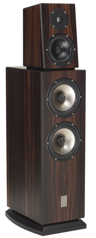

Czy to co planujesz będzie mniej więcej tak wyglądało?
Dla ścianek 22mm i wysokości zewnętrznej pudła basowego 60cm wychodzi objętość ok. 27.5dm3 co po odjęciu wzmocnień da coś około 25dm3. Dla TIW200XS na granicy choć w sumie zgodnie z zaleceniami producenta. W drugim wariancie obudowa suba miałaby ciągle 36cm głębokości ale szerokość zwiększyłbym do 24cm żeby woofer mógł znaleźć się na przedniej ściance. W takim przypadku krawędzie przód - tył (poza obrysem monitorka) mogłyby być ścięte pod kątem 45 stopni

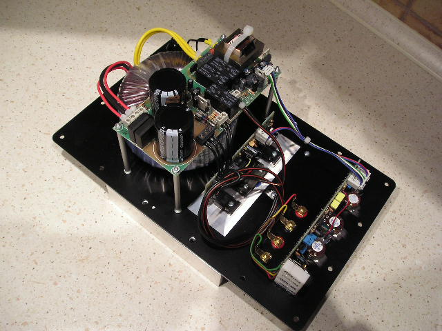

Fotka jednego z dwóch wzm. napędzających moje podstawki.
Dj_zibi ma rację, jest to wzmacniacz p. Irka o mocy 300W rms 4ohm.
Jeden taki używam już od roku w subie i jest naprawde ok.
Teraz dokupiłem drugi i mam juz parkę na podstawki. ;]
Wzmacniacz godny polecenia, trafo 350va, wszyskie potrzebne regulacje b. dobry dzwięk.
Napisz do pana Irka aa dowiesz się wszystkiego. O ile wiem mozna kupic wszystko jako pieknie i profesjonalnie wykonany panel, można kupic tez sama elektronikę etc.
PS. Panel ma wszystkie mozliwe zabezpieczenia dostepne w sprzecie profesjonalnym.
