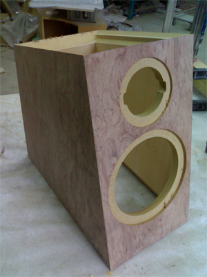

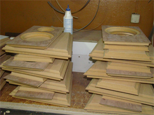

pofrezowane i zacząłem kleić.
o matach pamietam.
