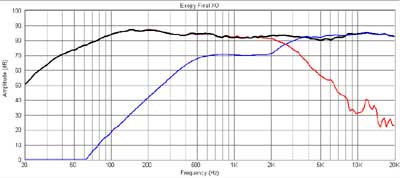

Znalazłem trochę zgrabniejszy projekt - coś takiego na L15LRY/P + Scan-Speak D2904-9800 + SP17R. Żeby nie tworzyć nowego wątku wrzucę tutaj do oceny...
SS będą nieco kłopotliwe - nie ma ich w sprzedaży a i tak SS jest relatywnie drogi. Ale może znacie podobnie grające, szerszym zakresem pasma? Nie wiem też na ile SP17 można zastąpić SP18...
