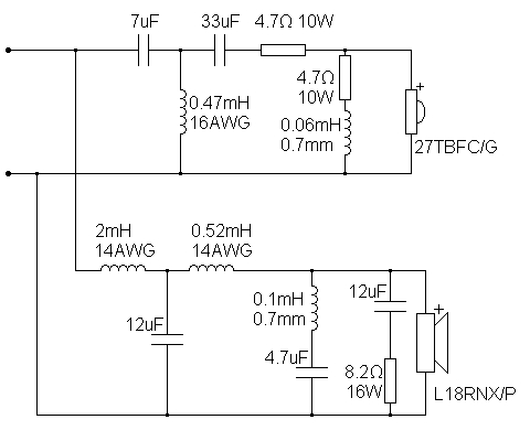

Ganzz_gut:
Oto i jest zwrotnica 2nd order acoustic. Filtr woofera wyszedł dość podobny jak u Zapha, więcej - ma on najkosztowniejszy element wspólny z filtrem zwrotnicy 4th order co ułatwi ew. eksperymenty.
Niestety szczota break-up jest widoczna, nie ma idealnej zgodności fazowej powyżej podziału, ale nie jestem cudotwórcą, miałem za mało stopni swobody. Pocieszeniem może być fakt, że u Zapha szczota śmieci dużo bardziej z racji pionowej ścianki.
Filtr 1st order dla gwizdka ma f3 dość wysoko, przy 4kHz tak więc nie powinno być IMHO jakichś bardzo wielkich problemów z przeciążeniem gwizdka choć będzie jednak gorzej niż przy zwrotce 4th.
Przepraszam za problem z załącznikiem, omyłkowo wrzuciłem schemat zwr. 4th order, oto właściwy schemat:
Mam chyba jakiś zły dzień, polaryzacja tweetera powinna być rzecz jasna odwrotna:
>misiomor
Wielkie dzięki.
Jeżeli dobrze czytam wykres to w drugiej zwrotce w okolicach 1kHz jest lekkie podbicie (przynajmniej w stosunku do pierwszej wersji zwrotki)... to by zapowiadało oczekiwane podkreślenie wokali... Czy może moje interpretacje idą w złym kierunku???

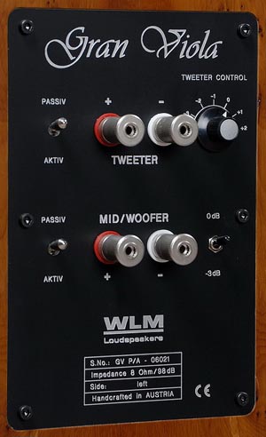

Co do terminali - uważam, że dobrze by było zrobić jednak jakiąś port na nie. Moje totemy są właśnie na wkręconych terminalach i wszelkie kombinacje ze zwrotką wiążą się z wyciąganiem głośnika i niezbyt wygodnym grzebaniem w środku.
Wydaje mi się, że w tych zwrotnica zajmie więcej miejsca i będzie problem ze zmieszczeniem jej na terminalu.
Miałem na myśli coś na takiej zasadzie - estetyczne i praktyczne ;-)
Nawet nie koniecznie zwrotka musi być do tego przytwierdzona, może być gdzieś w pudle, ale jej wyjęcie i modyfikacja nie byłaby tak problematyczna...
Choć z drugiej strony, jeżeli taka opcja to dodatkowa kombinacja i problem 'jak', to wole terminale w mdf, bo wyglądają 10x lepiej niż plastikowe porty.
Ganzz_gut:
Zobaczymy, różnice w przebiegu SPL są dość subtelne, nie wypowiadam się która charakterystyka będzie lepsza dla wokali - to będzie zależało również od innych czynników takich jak charakterystyki barwowe użytych przetworników.
Tak czy siak - jak chcesz mieć możliwość łatwych modyfikacji zwrotek, proponuję 4 terminale w MDF (pod bi-wire) i na początek zwrotnica na zewnątrz budy, zmiany (tłumienie L-pada, modyfikacje np. kondów) będą łatwe a jak uznasz że zabawa skończona, ładujesz zwrotnicę do środka i robisz bi-wire ew. zaszpuntowujesz jedną parę dziur. Blacha i tak jest kiepskim pomysłem, bo pod membraną bierną miejsca będzie niedużo, poza tym trzeba by robić oddzielną komorę dla zwrotnicy bo taka powierzchnia blachy to proszenie się o jej rezonanse.
