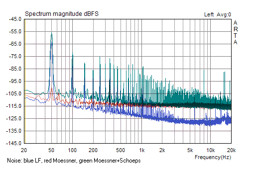

Ostatnio wykonalem/testowalem nastepujace przedwzmacniacze mikrofonowe:
1) Moessner, zbalansowany oparty o uklady TL07x i TL06x, o malym poborze mocy, zasilany 2x9V, z limiterem i wyjsciem niezbalansowanym o wzmocnieniu do 48dB.
2) LF365 z allegro - prosty uklad z opampem i dzielnikiem napiecia, wzmocnienie do 60dB.
3) Schoeps Circuit - klasyczny uklad PNP ze wspolnym kolektorem dajacy wyjscie quasi-symetryczne. Wzmocnienie rzedu 2dB do zastosowania z Moessnerem.
Wszystko byloby fajnie gdyby nie przydzwiek sieciowy ktory indukuje sie z powietrza. W najlepszym wypadku 1 harmoniczna jest na -40dBFS. Zastosowanie symetryzatora DRV134 nawet pogarsza sprawe. Co mozna z tym zrobic - nie jestem elektronikiem i nie mam praktyki. Moze zastosowac trafo mikrofonowe? Zauwazylem ze w samplach mikrofonowych w sieci czesto przydzwiek jest na poziomie -50dBFS i nikt sie tym nie przejmuje.
Chcialbym zbudowac nie tylko kompaktowy ale przedwzmacniacz ekstremalnei niskoszumny i z duzym tlumieniem przydzwieku sieciowego np. do mikrofonu wstegowego. W artykule Goreckiego znalazlem wzmianke ze takie moga byc zbudowane w oparciu o sparowane tranzystory PNP jak SSM2220 ale rezystancja zrodla musi byc niska. Czy to oznacza ze impedancja mikrofonu ma byc niska i co to znaczy niska? Gorecki pisze o 20Ohm a wstega moze miec mniej w zaleznosci o trafa. Zobaczcie co potrafi najprostsza wstega z trafo Edcora:

Powyzszy wykres dotyczy wkladki elektretowej. Schoeps jest zmontowany na plytce testowej a masa zwarta z jej obudowa. LF "wisi w powietrzu". Wszystkie zwarte rezystorem 0,47u/5% zamiast mikrofonu. Dla Schoeps to chyba zle bo na wejscie wymagany jest FET. Pomiedzy drenem/zrodlem a masa rezystory 2k2 dobralem ponizej 1%. Moessner nie wykazuje buczenia a u naszego forumowego kolegi LF dziala w powietrzu bez buczenia z przecietnym zasilaniem transformatorowym. Rozumiem ze nie ma sensu symetryzowac jezeli kabel mikrofnowy ma 1m dlugosci (odleglosc ucho kieszen spodni) chyba ze bede korzystac z Moessnera? Dziwi mnie troche ze DRV134 buczy jak szalony nawet gdy masa jest zwarta z obudowa plytki testowej.

Uzywalem zwyklego interkonetku RCA do rejestratora MD lub karty muzycznej (wejscie liniowe). Tam brumienie sie nie indukuje - jest na poziomie -80dBFS. Indukuje sie w stopniu wejsciowym.
