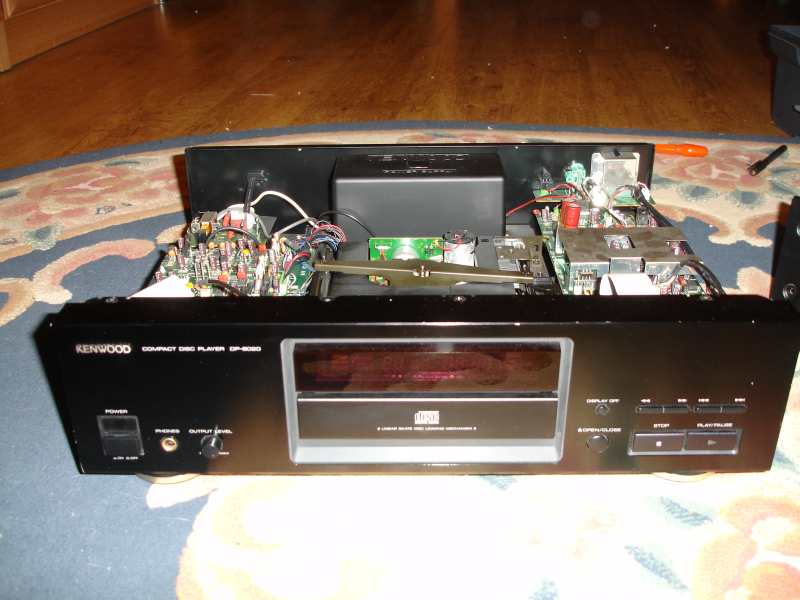

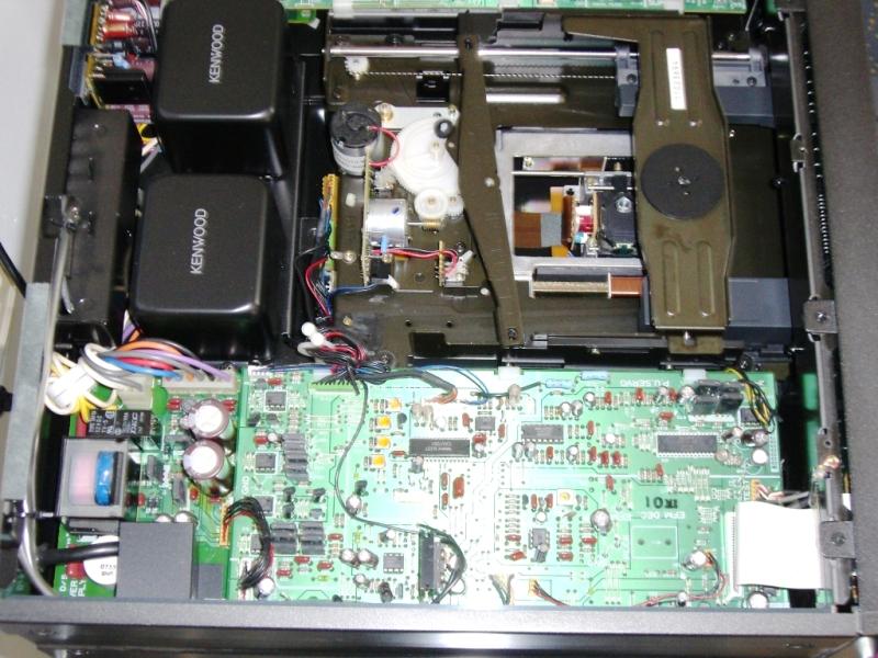

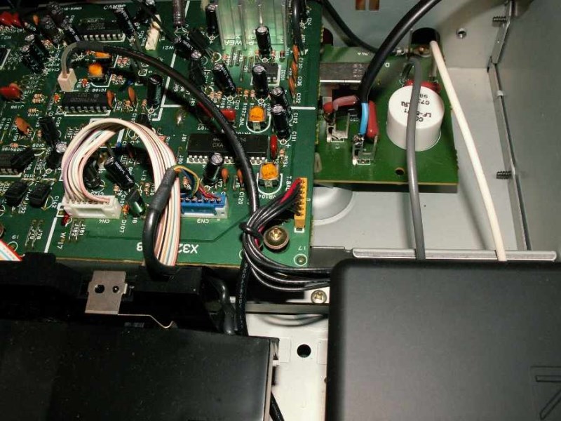

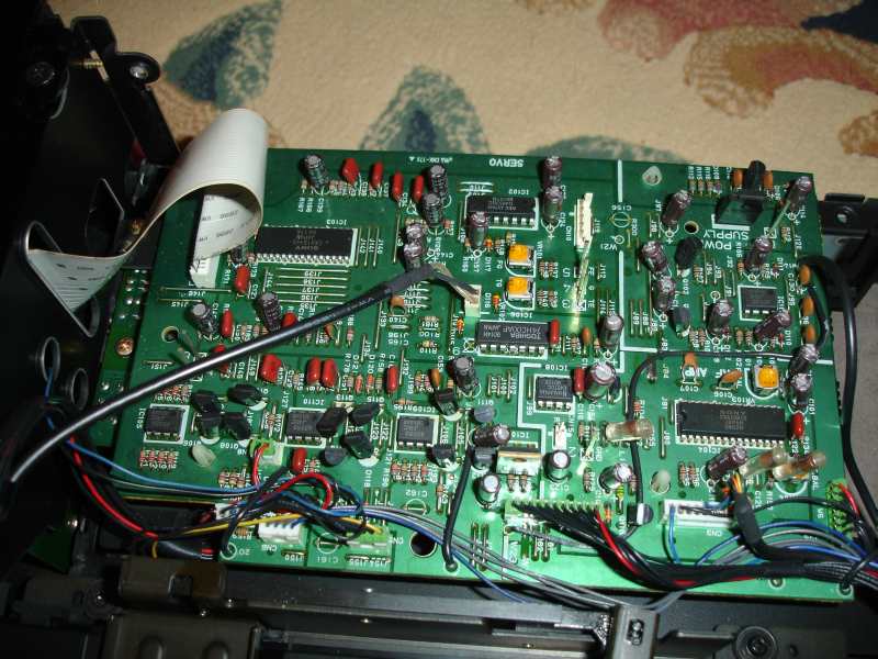

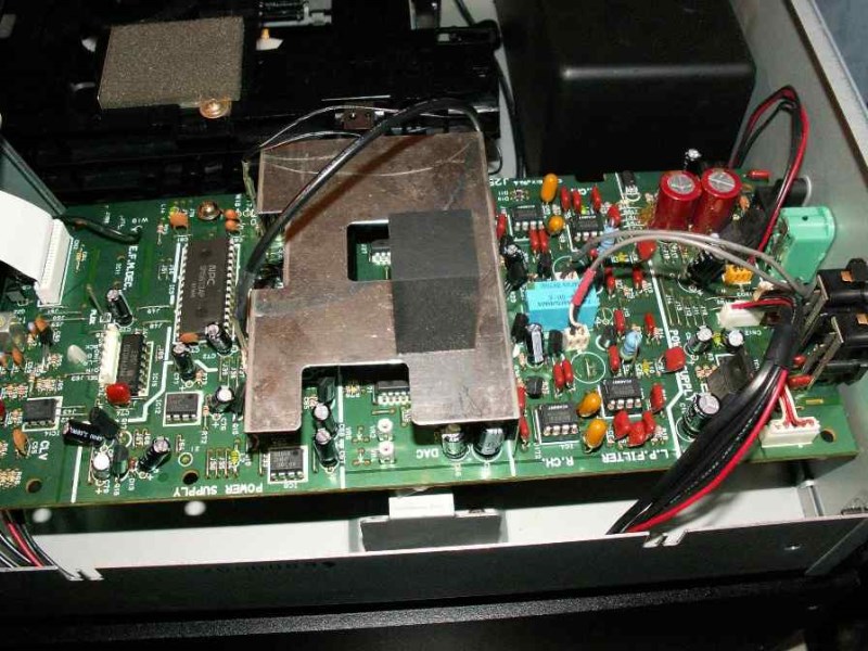

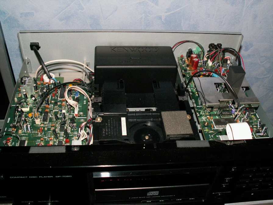

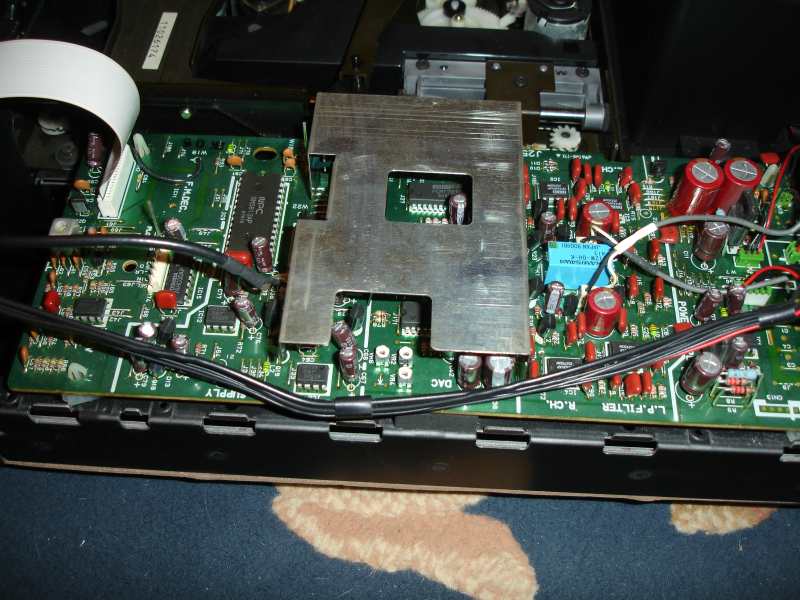

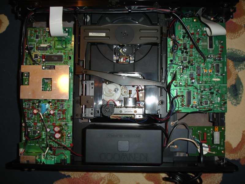

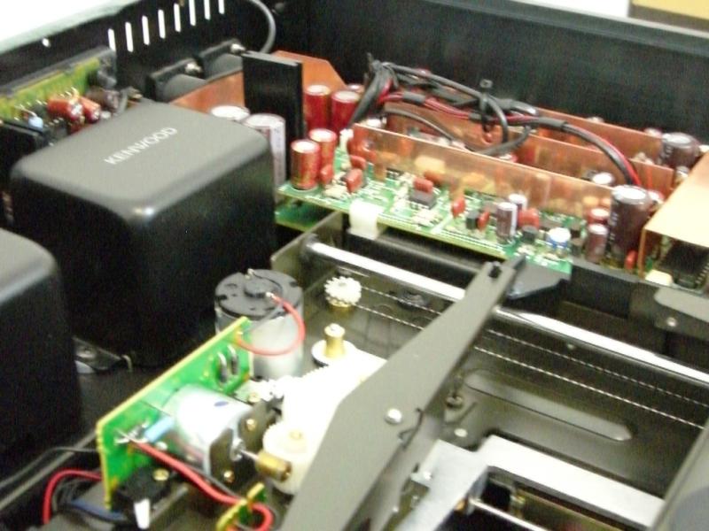

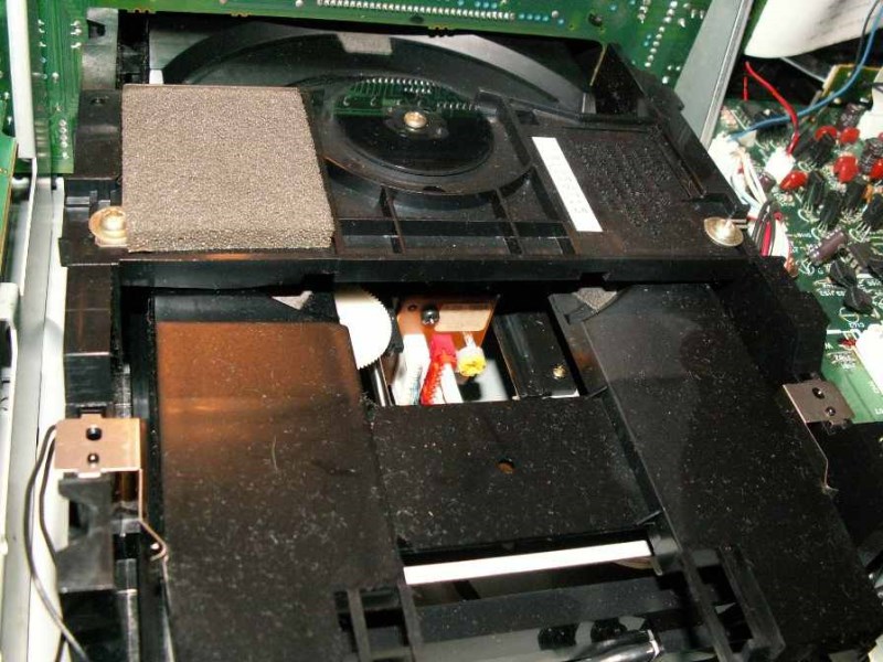

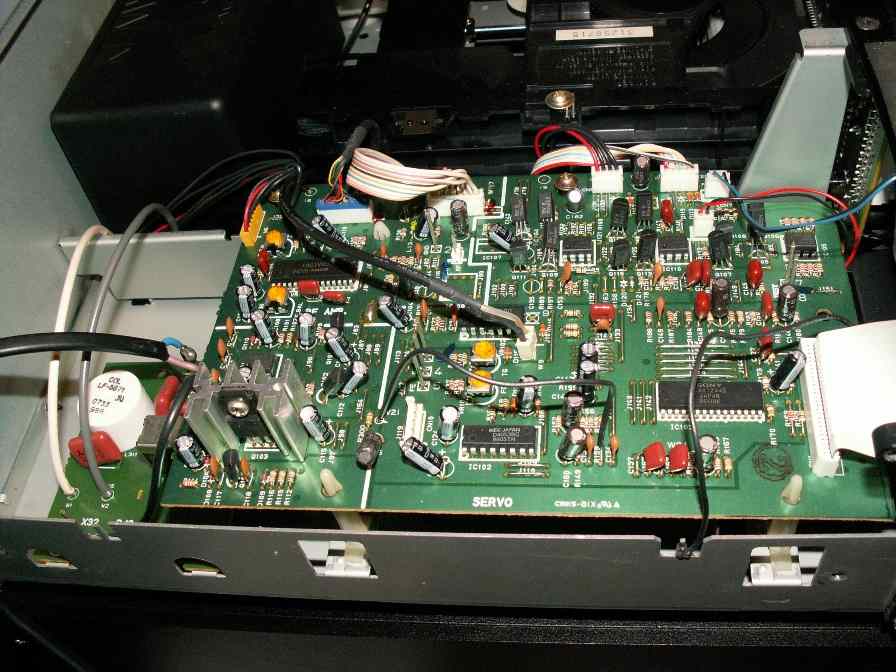

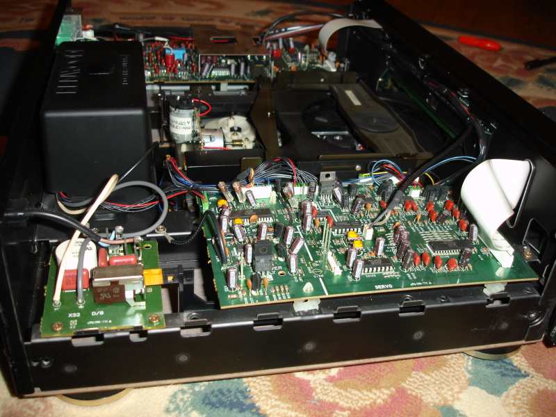

Dodaję kilka fotek wnętrza 7020, kupionego z nudów :-)
KSS150A i 2xPCM1701

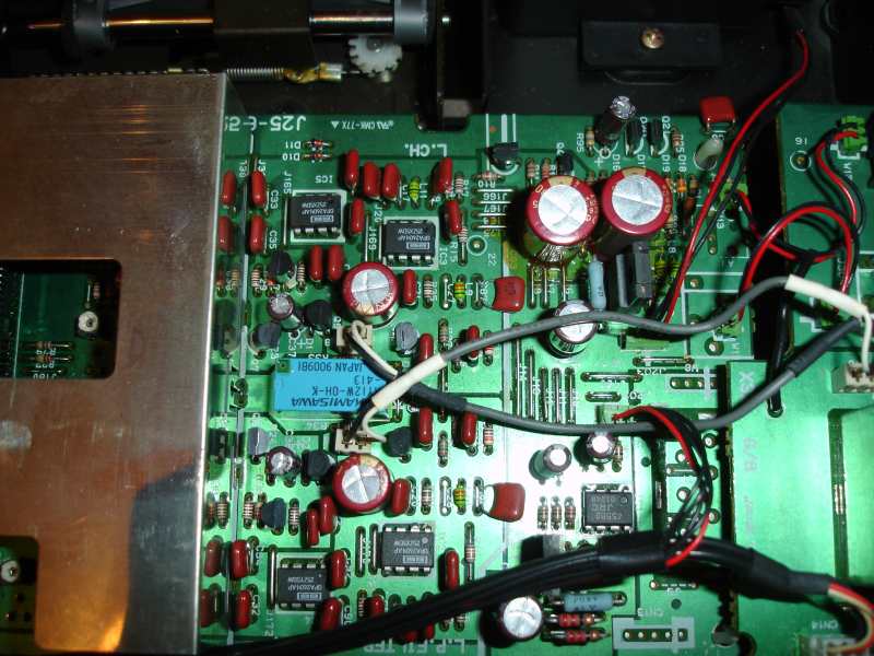

Na razie tylko operacyjne 2132, rezystory na wyjściu metalizowane, kilka os-con, offset wyregulowany do blisko zera i w związku z tym bez kondensatorów na wyjściu. Czubsi czekam na schemat :-)
Co ciekawe gra lepiej niż seria L i to wyraźnie...
Jeżeli coś jest głupie ale działa, to nie jest głupie...

widzę że u Ciebie są czarne Nippony seria SME (sam je powkładałeś czy już były ?).
U mnie są same brązowe ale nie pamiętam serii. Jest też dużo innych różnic ale nie chce mi się tracić czasu na szukanie różnic. Można rzec, że mimo licznych podobieństw oba mają prawo zagrać inaczej ! Pozdrawiam !

Kondensatory są oryginalne, ja wstawiłem dosłownie dwa oscon-y, kilka tantali, wywaliłem cerafine z toru audio, wyregulowałem serwo teraz czyta wszystko za jednym jedynym wyjątkiem CD-RW szybko i bardzo cicho.
Jak gra to hm... na pewno nie jest takim niemiłosiernym mułem jak L1000D, ma też zdecydowanie lepszy bas. W ogóle nie ma co porównywać. Ogólnie rzecz biorąc gra raczej po jaśniejszej stronie ale i bez nachalności. Raczej nie kupisz odtwarzacza z drugiej ręki do 500zł który tak zagra fabrycznie, przynajmniej ciężko mi sobie taki wyobrazić. Ludzie płacą za np marantza cd53 np 200-300zł a nie dość że taki kenwood prezentuje się lepiej (wizualnie), w środku... widać, to gra też sporo ciekawiej.
