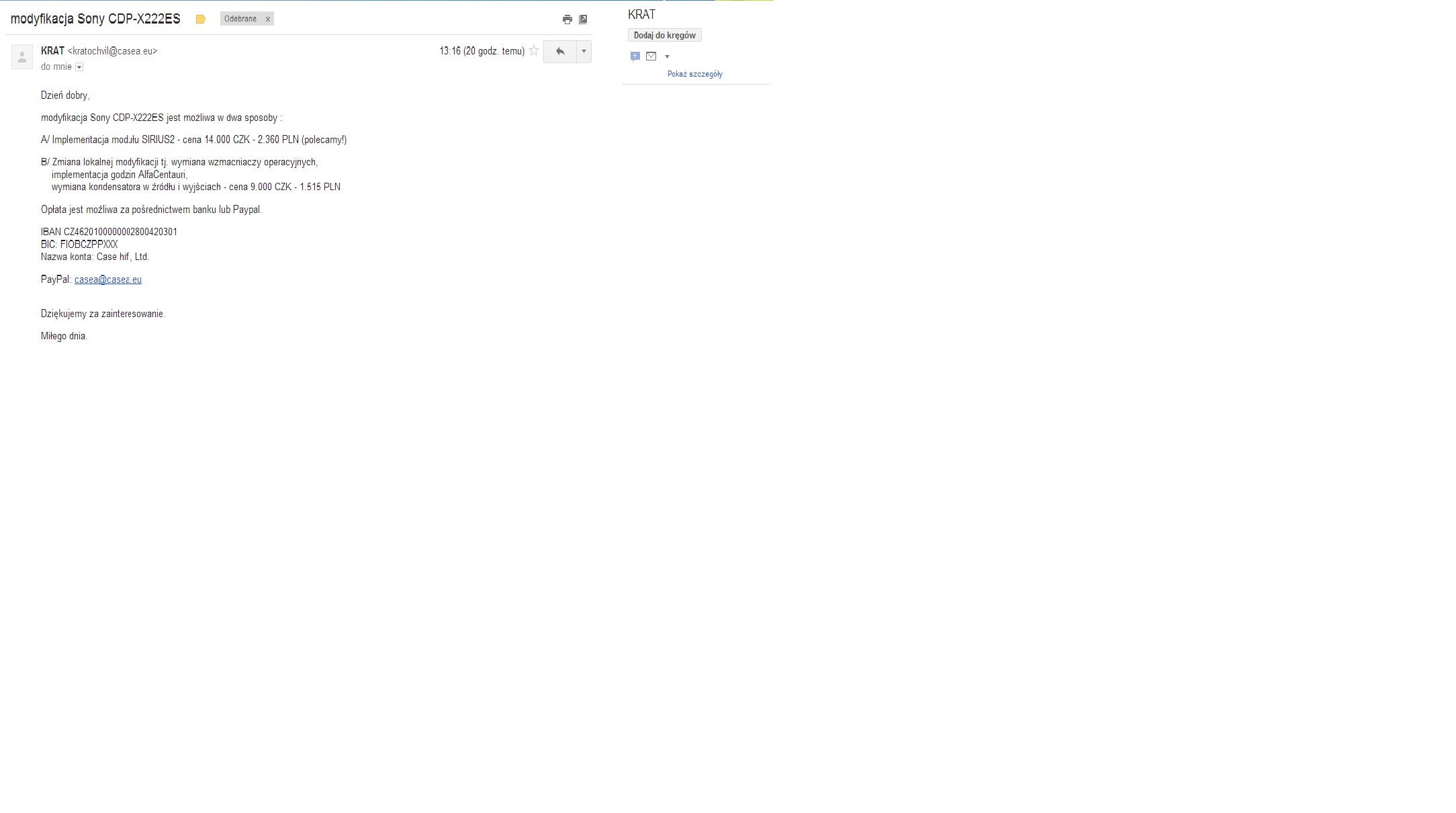

Z ciekawości napisałem zapytanie ile za modyfikacje X202ES :) ciekawe co odpowiedzą :)

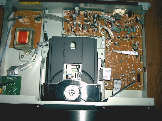

Witam . Doszedł do mnie dziś Sony CDP X-202ES . Za 240 zł z przesyłką . Wyrywam takie klocki na tablicy bo Alledrogo to jest masakra . Przedstawiam wnętrze bo sam nie mogłem w necie nic znależdz . Te JRC5532 chyba zmienię na NE5532 .Mam jeszcze BB OPA2604. Jak na razie CD bajka .
W oryginale ten CD gra jakby nie miał ani basu, ani wysokich tonów. Dodanie zegara wyostrza detale i porządkuje scenę, ale jeszcze przydałaby się modyfikacja stopnia analogowego.

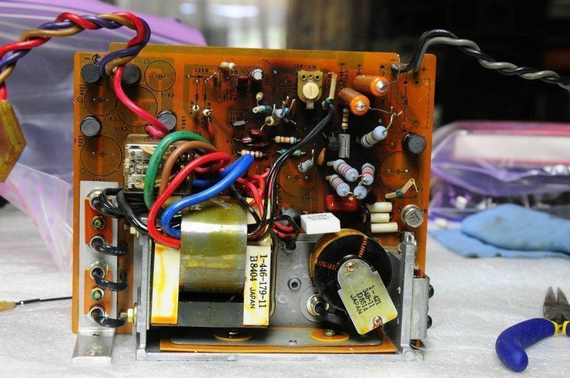

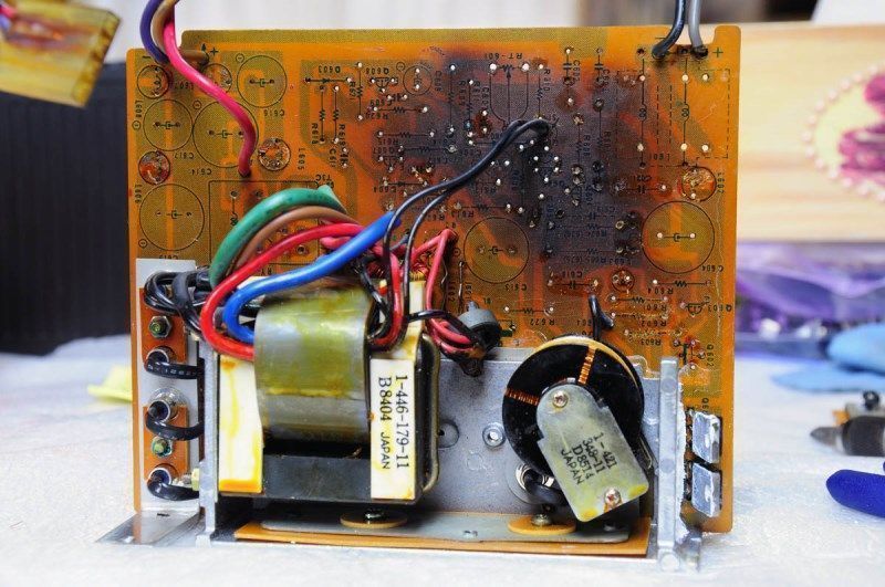

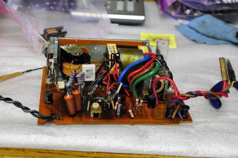

Z racji tego, że renowacja Sony TC-765 dobiega końca (mam do wymiany jeszcze tylko dwa tranzystory), więc stwierdziłem, że czas w końcu zacząć remont/renowację mojego Białego Kruka, czyli: SONY TA-N86B.

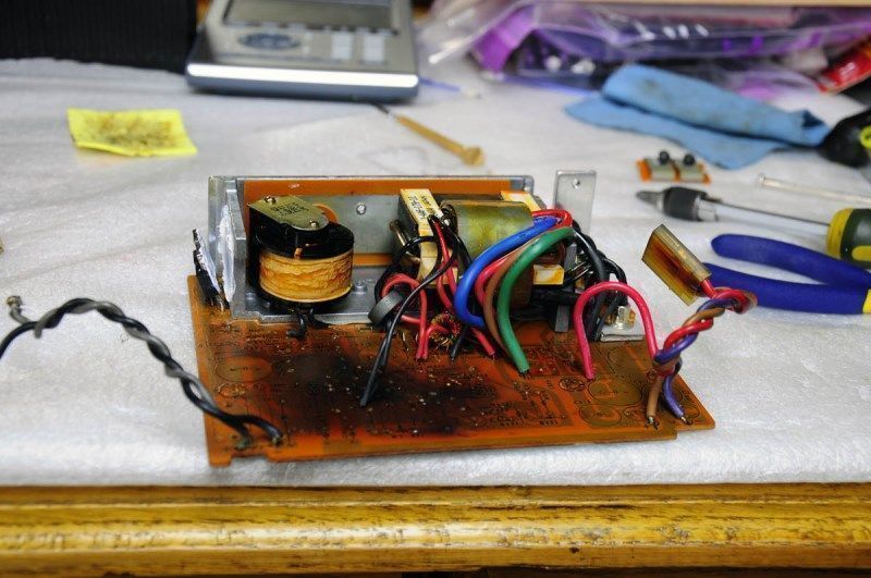

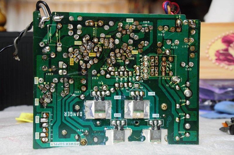

Na pierwszy ogień poszedł zasilacz. Oj, jest ciężko. Nie oryginalne komponenty, źle dobrane tranzystory, źle dobrane wartości kondensatorów i najprawdopodobniej zwykłe, nieodporne na wysoką temperaturę rezystoery to efekty pracy poprzedniego serwisanta. Dodatkowo na płytce od strony druku było nawalone tyle lutu, że nie wiedziałem gdzie, co i jak rozlutować. Dodatkowo jest porysowana i kompletnie nie wyczyszczona z kalofonii. Wkurza mnie takie podejście do tematu - i nie chodzi o to, że to jakiś biały kruk, tylko niechlujstwo Panie!.
Będzie problem ze sprawdzeniem samego zasilacza, bo się cholernie grzeje. Już raz próbowałem go sprawdzić bez puszki i rozgrzał się w dwie minuty, a tu dopiero dwa pomiary zrobione :) Będę musiał kupić jakiś większy radiator, przykręcić go do niego, bo inaczej nie da rady. Niżej parę fotek.
post-15740-0-41176100-1371983555_thumb.jpgpost-15740-0-87432300-1371983557_thumb.jpgpost-15740-0-97286000-1371983559_thumb.jpgpost-15740-0-84010100-1371983562_thumb.jpg

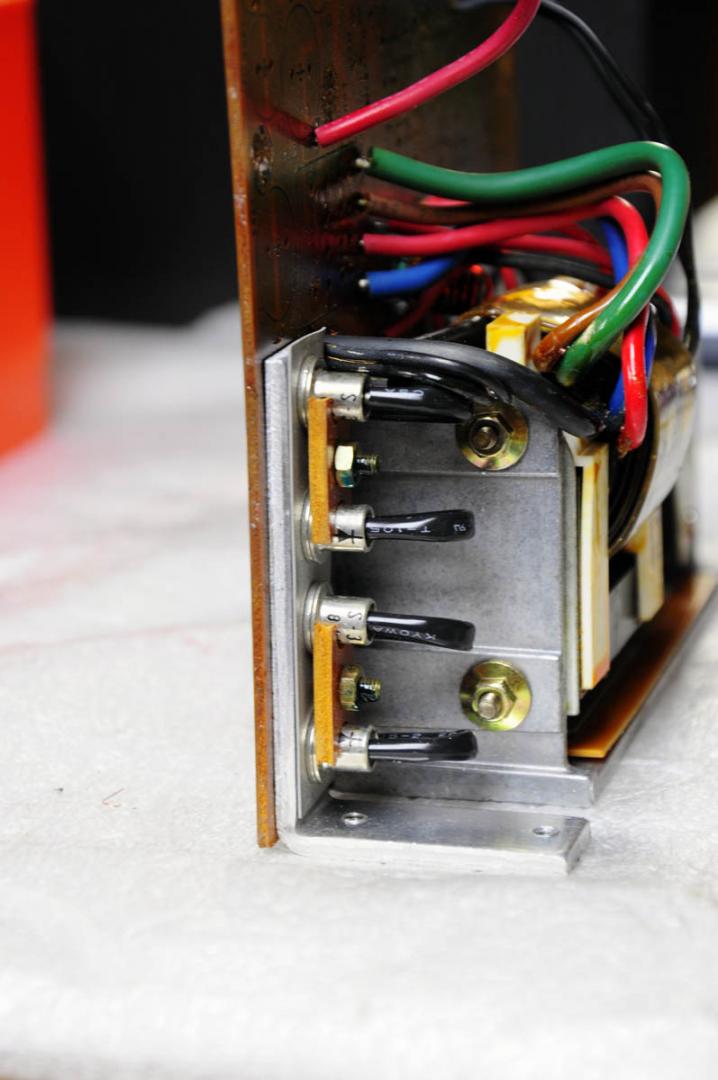

Trochę dziwnie zamontowane diody, je także będę musiał sprawdzić, ale to na końcu. Jeśli ktoś wie czy jest to tylko inny ich montaż, czy może są to jakieś diody specjalne to niech mi da znać.
Dzięki temperaturze płytka po latach zmieniła kolor - nic tam nie walnęło :)
Oj będzie mierzenia :)
Na końcu trzeba sprawdzić rezystancję ścieżek (ich oporność) oraz same cewki (czy przewodzą - raczej tak, bo są zapakowane w plastikowe owijki). To tyle na teraz. Będę informował :)

Byle ten metalowy kapelusz z napisem sony był ok, bo z nim pewnie największy problem.
Osobiście nie widzę tam nieoryginalnych rezystorów, wszystkie to typowe dla wczesnych lat sony.
Diody są dociśnięte do płaskownika z celu chłodzenia, przez podkładkę termoprzewodzącą, tutaj raczej nic nie jest kombinowane.
Trany na środku płytki są nieoryginalne (inne oznaczenia), kondensatory filtrujące (niebieskie nichicony) także nie oryginalne, nie zgadzają się także wartości. Co do rezystorów to już obadałem i jednak oryginały. Te diody, które są przymocowane do płytki metalowej sprawdzę usuwając tylko lut. Tranzystory od strony druku też sprawdzę w podobny sposób.
Nowych raczej już nie dostanę. ELNA SILMIC II - to jest mój wybór. Są wszystkie wartości, no i to ELNA.

Tylko jeżeli tam jest taki piekarnik, to SILMIC II, które są na 85 stopni mogą bardzo szybko się ugotować. Lepsze byłoby coś na 105 lub więcej stopni.

Uuuuu, faktycznie, nie ma opcji na 105, tylko 85`tki..... W tygodniu posiedzę.
Sprawdziłem diody D601 oraz D608-D611, miernik wskazuje 350-360mV (test diody). To jest dioda S34 (http://elecena.pl/datasheet/50661/s3410?from=product), do kupienia pod tym adresem: http://north.pl/karta/871930340-s34-diode-sony,632-UW-0077.html, za ponad 70 zł za sztukę :)

Nippon Chemi-Con - mają na 105 stopni. I lepszy wybór.
Jest kilka serii Vishay/BC Components na 125 stopni, chociaż ja bym spróbował z Panasonic FM (byle nie FC!).
Diody byle nie przewodziły w dwie strony.
Spokojnie, to nie moja pierwsza naprawa :) Jak czegoś nie będę wiedział to dam znać. A piszę informacyjnie :)
Panasonic FM jest trudno dostępnym jest jeszcze seria FR. Można by też wybrać coś z Sanyo, ale z tego co widziałem to 85 maks. Elna też ma serię na 135, ale mały wybór. Jak na razie faworytem jest Nippon.

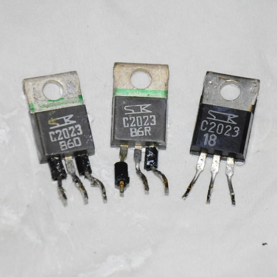

Muzg, tym razem zgłupiałem. Mam trzy różne trany o takim samym oznaczeniu: 2SC2023, ale niżej są inne symbole:
Domyślam się, że to nie oznaczenie serii, tylko typu. Znalazłem co prawda na ebay`u takie: http://www.ebay.com/itm/2SC2023-Original-New-Sanken-Transistor-C2023-/400405118546, ale nie mogę znaleźć specyfikacji.
Znalazłem jedynie ogólną do 2SC2023: http://www.elenota.pl/datasheet_download/54123/2SC2023 - ale cholera nie mam pojęcia, czy to seria, czy typ..... :(
