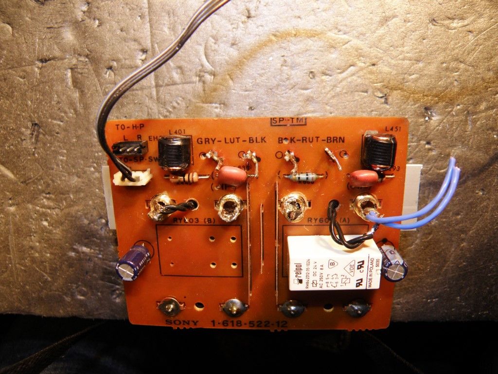

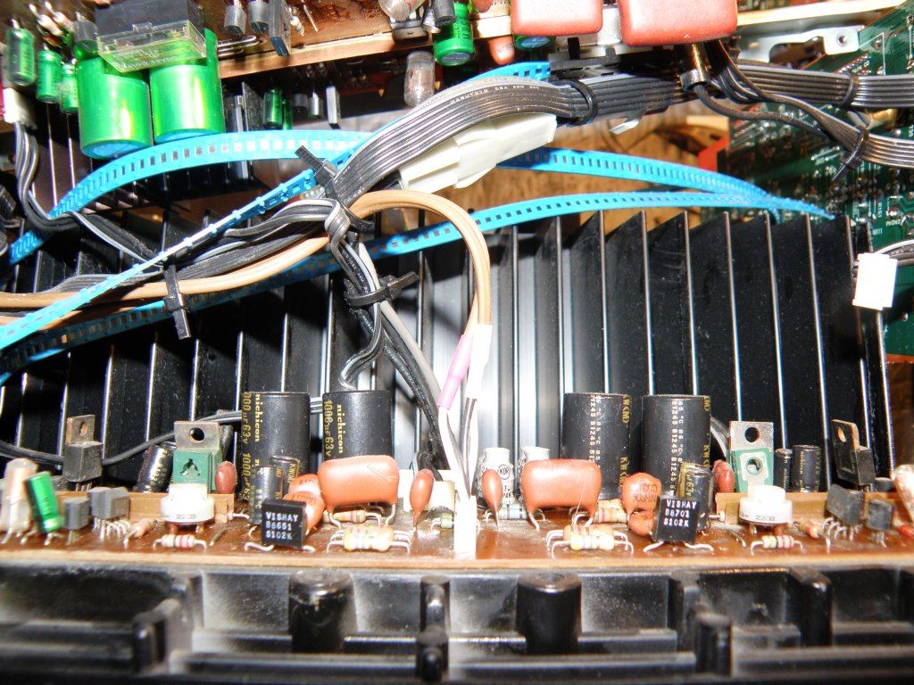

Ostatnio zrobiłem moda mojego soniacza 700es.
Zrobiłem na przysłowiową pałę:-). Traktuję go jako rezerwowy wzmacniacz. Na co dzień gram na klonie Accu 305V + pre z 408, więc bez porównań który element modu wniósł jaką zmianę dononałem co następuje:
1. Wymiana kondensatorów elektrolitycznych na Nichicon KW (zielone Muse miały ok 70-80% wartości nominalnej).

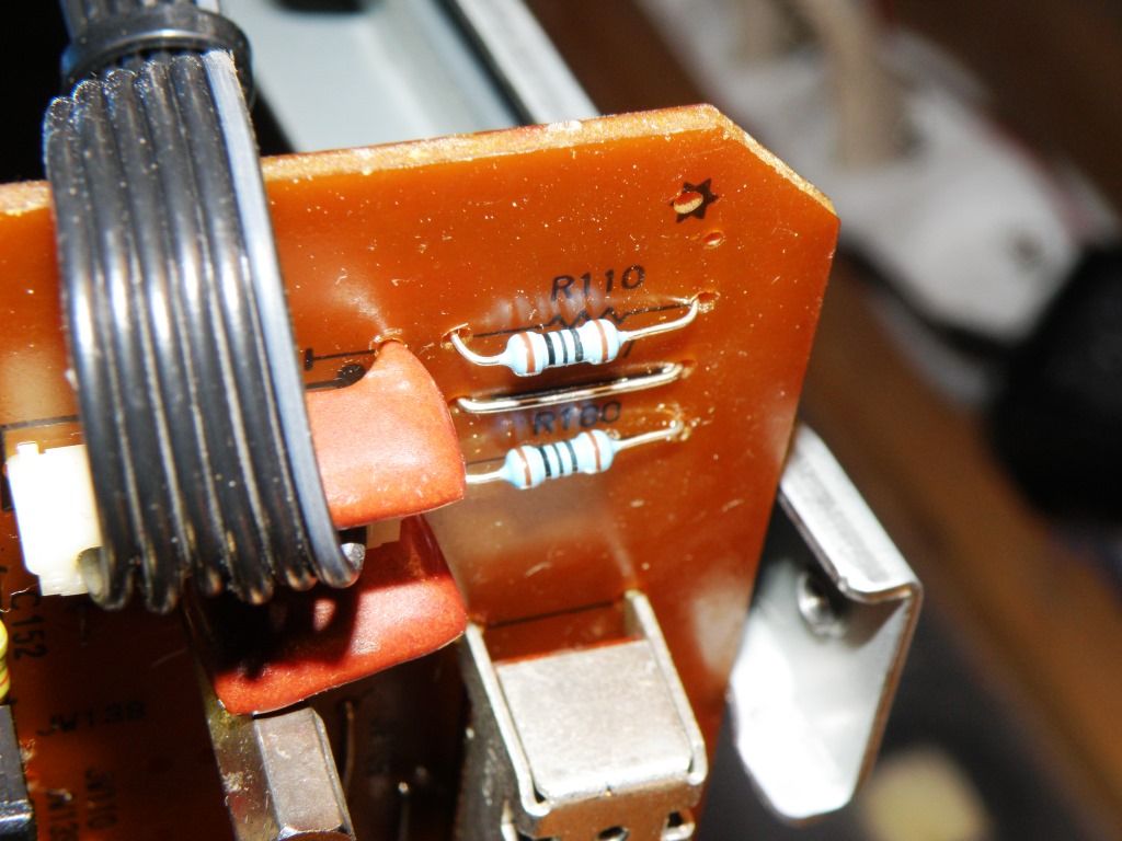

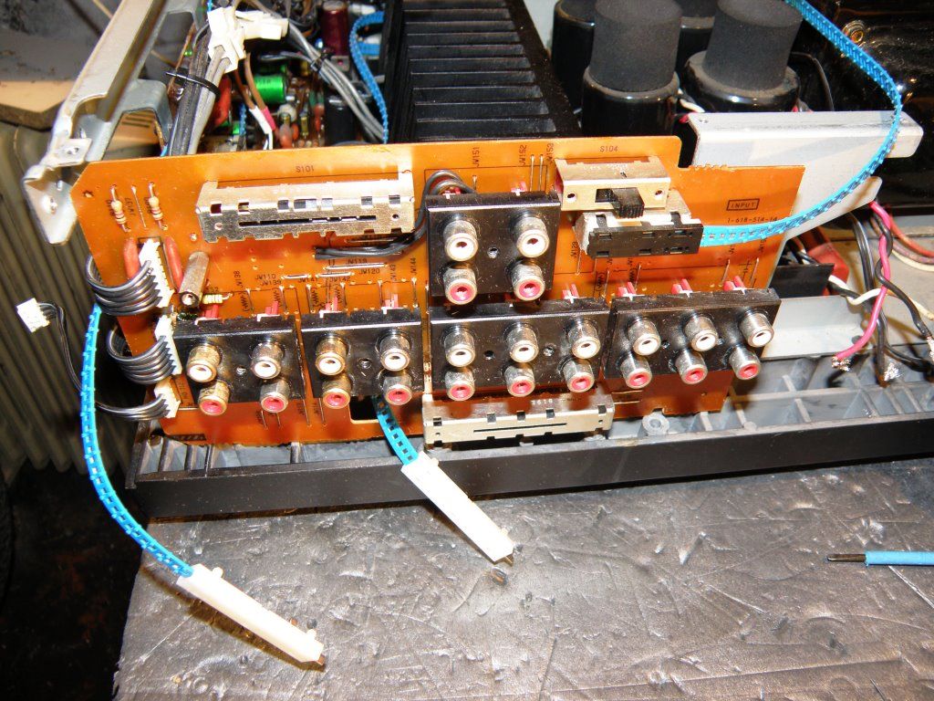

2. Na płytce wejściowej z gniazdami zmieniłem rezystor w szeregu z 1 k na 100Ohm (zgodnie z wersją na USA - miało tworzyć pasmo od góry)
3. Na wejściu układu wzmacniacza wymieniłem rezystory w szeregu 1 k na Vishay S102
4. Wymieniłem przekaźnik na złocony Relpol (poprzedni nie kontaktował)
5. Wymieniłem gniazda głośnikowe na pozłacane
6. wstawiłęm pozłacane gniazdo sieciowe i obecnie gram na kablu Oyaide.
7. umyłem w alkoholu izopropylowym cały wzmacniacz, wszystkie płytki, gniazda, potencjometry itp

Przeszedł najśmielsze oczekiwania. Zupełnie inny wzmacniacz. Tak jak napisałem, nie wiem co wprowadziło największą zmianę na plus, a co być może zaszkodziło. Obecnie wzmacniacz gra z większą energią, dźwięk jest selektywny, nie jest tak zlepiony jak wcześniej, lepsze barwy. Nadal pozostała niesamowita muzykalność, ale pojawiło się także sporo powietrza wokół instrumentów i większa swoboda w odtwarzaniu dżwięków. W porównaniu do klona Accu brakuje mu większej namacalności, takiego poczucia obecności wokalisty, ale bas jest lepszy, lepiej wypełniony i niżej schodzi. Bardziej energetyczny.
Reasumując, jeżeli ktoś ma czas i ochotę, można z tego wzmaka wyciągnąć naprawdę fajny dźwięk.

Tak - najwięcej dało na pewno :
miałem to samo w 770es
reszta prawdopodobnie dużo - (o ile wogóle cokolwiek) nie wniosła.....
ale w każdym razie te dwa punkty na pewno warto zrobić !
