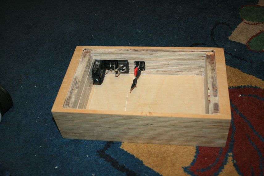

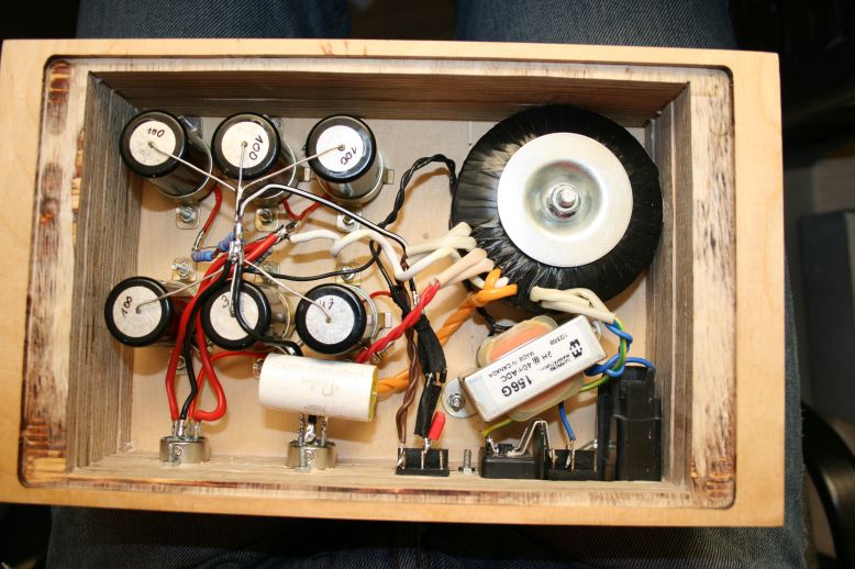

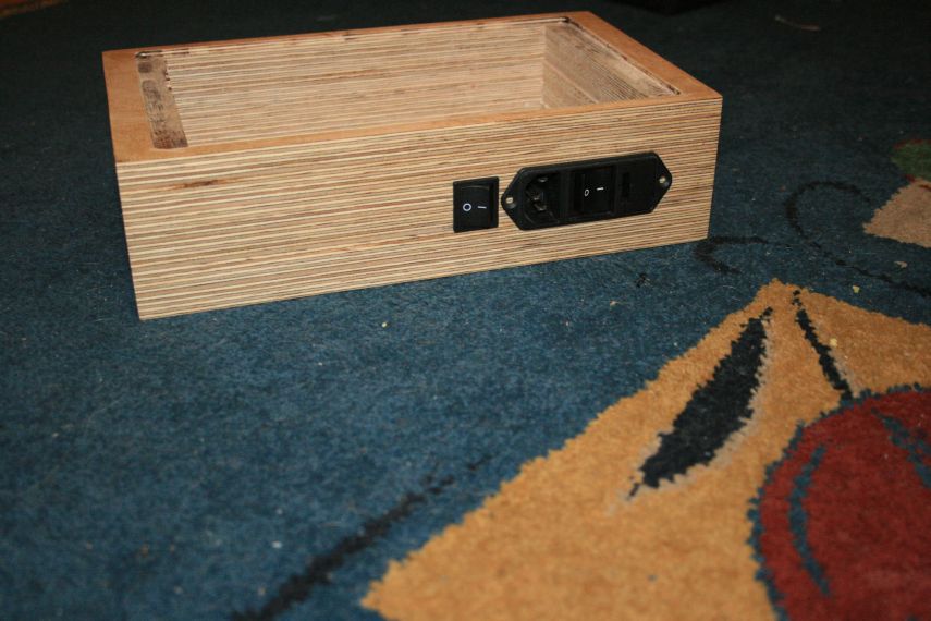

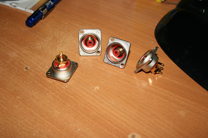

Musze sie pochwalić ze zrobilem ten układ i odpaliłem i gra :) jeszcze troche rzeczy jest do skonczenia, mianowicie przykrywki na zasilacz i na pre i zamontowanie ukłodów zdalnego sterowania. ale generalnie gra juz i ma sie dobrze :)
Oczywiście gdyby nie pomoc i rady pana Wiesława ( nick Toptwenty ) to pewnie dalej by cos z tym bylo nie tak :)
fotki w załacznikach
pzdr.Łukasz
cd...
