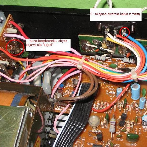

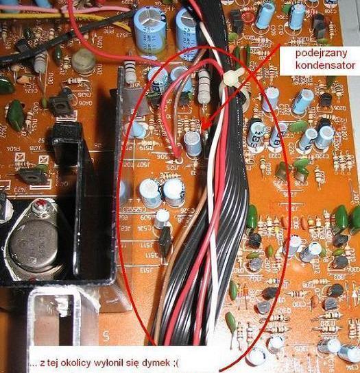

Witam. Dziś się stała rzecz straszna - Nadzik zadymił. Do rzeczy szukam dobrego elektronika z Wrocławia albo dobrego serwisu. Dzisiaj mierząc napięcie w nadzie doprowadziłem do zwarcia na kostce przełączania impedancji (4-8 omów) zwarłem niebieski kabel z masą. Dymek pojawił się w dwóch miejscach: 1 tomiejsce zwarcia i to bradziej niepokojące 2 - miejsce zaznaczone na zdjęciu. Niestety dokładnie nie potrafiłem zlokalizować uszkodzenia. Dymek był mały a w miejscu jego pojawienia nic nie znalazłem ... oprócz dziwnie wyglądającego kondensatora. Skutek taki, że po podłączeniu kolumn do cd buczy w głośnikach a najbardziej buczy po przełączeniu na phono (bez podłączania interkonektów). Po odłączeniu interkonektów buczenie jest słyszalne na maksymalnym poziomie głośności. Będę dozgonnie wdzięczny za każdą pomoc !!!

oj chyba cos padło w zasilaczu stabilizowanym preampa i masz przydzwiek sieciowy nakładajacy sie na sygnał.
kondzik chyba sie wygrzał bo byc moze z tym tranzystorem zielonym dostał "kopa"..a ten bezpiecznik jest najprawdopodobniej uszkodzony..
1.co na nim pisze jaką ma wartość??
2.jaka rolę dokładnie spełnia ten przełacznik z tyłu gdzie sie zrobiło zwarcie?
Witam. Wzmak gra ale strasznie buczy a przed zwarciem trudno było cokolwiek usłyszeć z uchem przyklejonym do membrany - nawet na maksymalnym poziomie głośności. Największe buczenie jest po przełączeniu na phono - nawet nie próbowałem podłączać gramofonu ... a na opcji cd/aux po odłączeniu konektu brumienie spada ale jest słyszalne.

Wielkie dzięki za pomoc ! o jaką wartość pytasz ? kondensatora, bezpiecznika ?
dzisiaj przejeżdżałem obok tego serwisu na grunwaldzkim, dobrze, że rano na wszelki wypadek włożyłem Nad-a do bagażnika. Według Pana z serwisu ten kondensator ma obtopioną izolację ze względu na bliskość scalaka, powiedział też że ten ułamek sekundy, przez które trwało zwarcie był za krótki aby ten kondensator się nagrzał do tego stopnia. Bezpiecznik jest ok i ta kropka to jakaś cyna na drucie. Nie zostawiłem tam Nadzia, wolę, żeby trafił w ręce Piotra ... chociaż Pan zrobił na mnie wrażenie kompetentnego.

Jest to bardzo prawdopodobne. Ten radiatorek w postaci blaszki grzeje się tragicznie! Mam NADa 3020i i u mnie koszulka na elektrolicie nawet zmieniła kolor! :-)

ile lat ma ten Twój egzemplarz? Pewnie ponad 10, prawda? Korzystając z okazji pomyśl o wymianie kondensatorów elektrolitycznych w zasilaniu. Nie musisz wstawiać jakichś hi-endowych, ale nowe przyzwoite przydałyby się. U mnie na przykład taka podmiana spowodowała znaczny spadek przydźwięku sieciowego. Na zdjęciu zaznaczyłem Ci, które to są. Większe zasilają kńcówkę mocy, mniejsze stopnie przedwzmacniacza. Jeśli wstawisz porządne, to wzmacniacz może dostać trochę większego "kopa" w dynamice.
Mając woltomierz będziesz też mógł wyregulować zero na wyjściu, oraz ustawić prąd spoczynkowy. Ta druga czynność wymaga lutowania, lepiej powierzyć ją specjaliście.
