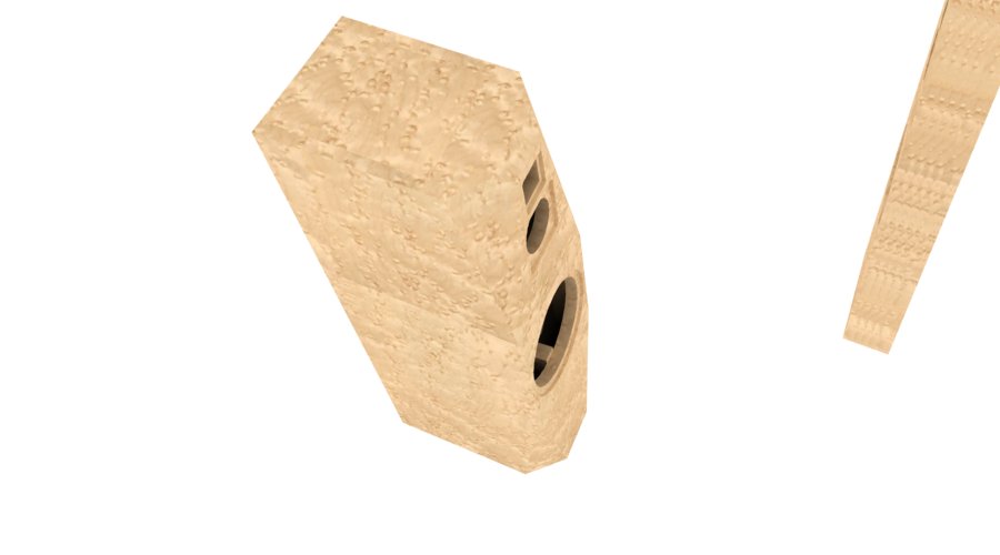

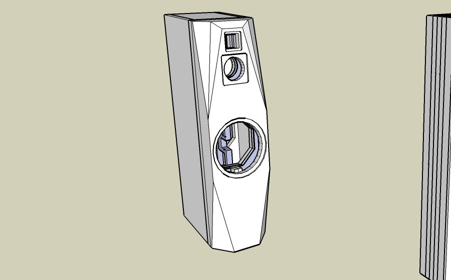

powiedzmy bedzie to tak wygladac takie wzmocnienia

Poza tym mam nadzieję, że zauważyłeś, że zrobiłeś o jedno przełamanie na skosach za dużo. W orginale jest tylko na górnym skosie, a u ciebie też na bocznych.

juz lepiej
na tym oststnim rysunku jest już dobrze

I jeszcze "moje" skosy.

jakoś mało masywnie to wygląda front chyba 56 mm na oko wzmocnienie jedno tez i niema fachy
zobacz jak to bedzie u mnie wyglądało
voldemort, 12 Sty 2008, 14:36
-Bez przesady z tą grubością frontów -6cm, a wzmocnień w sumie z pięć, i nie ma czego?-fachy?-co to jest?
henrykpiątek, 12 Sty 2008, 14:47
>voldemort, 12 Sty 2008, 14:38
>No ładnie, ale kupa roboty więcej, czy się to przełoży na dużo lepszy dżwięk?
szczerze nie wiem ale będę miał chociaż czyste sumienie że chciałem dobrze :)
a tak na prawdę to che maksymalnie usztywnić obudowę podejrzałem oryginał widocznie po coś zarobili tyle wzmocnień nieprawdaż
