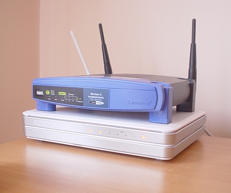

Ostatnio postawiłem Debiana na WL-500GP – bardzo ciekawy router z dwoma wyjściami USB (dwa dodatkowe nie zostały wyprowadzone, ale są dostępne). Parametry – procesor 266MHz (możliwość 'podkręcenia'), 8MB FLASH (system na zewnętrznym nośniku USB lub karcie pamięci, u mnie 512MB, rozwiązuje problem), 32MB RAM. Do wyjścia USB można również podłączyć kartę dźwiękową. Całość jest bezgłośna choć nieco się grzeje. Taka ciekawostka :D

Wi-Fi to przede wszystkim wygoda, jednak nie nadaje się do szybkiej wymiany danych po sieci. Nawet N niewielu tu zmienia. U mnie ASUS służy jaki print server oraz NAS (mam do niego podłączony 3.5” 80GB). Transfery nie zachwycają: (Samba) ok. 7MB/sek dla LAN i ok. 1.5MB-2.5MB/sek dla wi-fi, jednak pozwalają np. na oglądanie w czasie rzeczywistym udostępnionego filmu. Transmisja po FTP przebiega nieznacznie szybciej. W przypadku np. dysku 2.5” w zewnętrznej kieszeni transfer danych dochodzi do 30MB/sek.
Jak już wspomniałem to raczej ciekawostka i sposób na zastąpienie oryginalnego firmware czymś bardziej funkcjonalnym ;)
