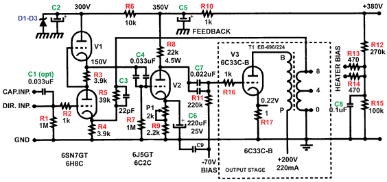

jak pisałem wyżej. Andrzej Analogowy podał żródlo w miarę prostego wzmaka na 6c33c i linka do strony gdzie była chyba nawet płytka. sam zresztą zrobił ten wzmacniacz i o nim pisał.
Tube Power Amplifiers
A 15W SE Power Amplifier with 6C33C-B
Ktoś tu pisał o 6C33C... No to właśnie jestem w trakcie budowy takiego :) Płytki zaprojektowałem samemu, więc liczę na cud, że obędzie się bez problemów... Na pewno :)

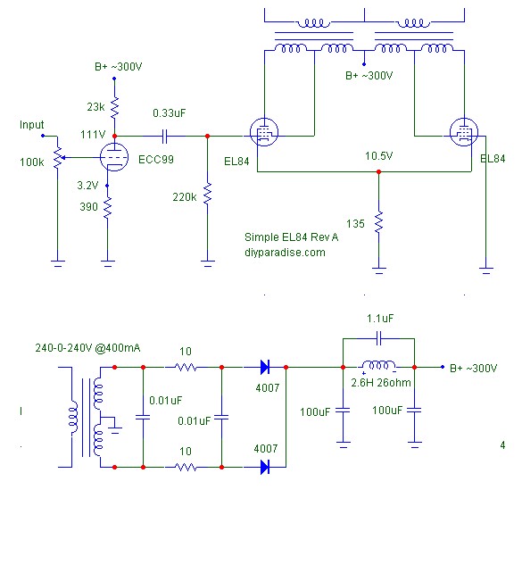

Spędziłem kilka godzinek na necie i nie znalazłem kompletnego projektu za wyjątkiem tego
tu jest proste EL 84 PP
Sklep z lampami
Dobrze opisany projekt , ale chyba troszkę za drogi . Szukajmy dalej .
