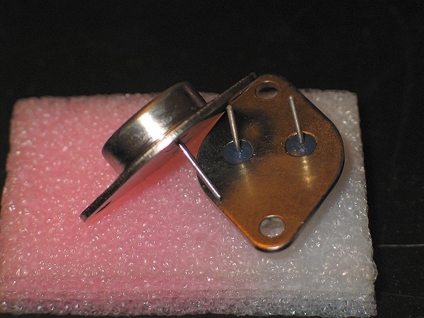

Te trany z TME są jak dla mnie podejrzane- coś mi śmierdzi. Zobacz w wyszukiwarce jak wpiszesz z kolei MJ15003 to już nie piszą producenta, albo piszą producent sanken przy jakimś badziewiu z chin. Oczywiście warto sprawdzić - może faktycznie mają oryginały on-semi.
Druga sprawa, to jak z parowaniem tranów w stopniu sterującym? Trzeba przemyśleć co kupić, gdzie itd.
zagadka - który prawdziwy a który nie :) ?
błąd - oba prawdziwe ;)
to są sample z OnSemi
ale fakt - dużo podróbek krąży...
a tu jeszcze ujęcie z dołu i boku - może to komuś pomoże
