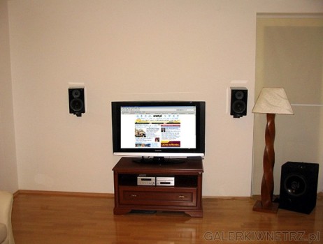

Mam kolumienki PianoCraft i umieściłem je na wieszakach Vogelsa. Ktoś podpisał, ze na wieszakach to można montować głośniki szerokopasmowe w kościele, ale monitorki PianoCrafta przy takim montażu nie wydobędą z siebie dobrego dzwieku.
Co o tym myslicie?
Wyglada to tak

A czy te monitorki piano to nie mają przypadkiem otworów bass-refleksu z tyłu? (pytam bo nie mam piano). Jeśli tak, to te uchwyty ścienne są zupełnie do bani. Iceman ma rację, przy okazji najlepiej to niestety nie wygląda.

No i jeszcze wydaje się, że w tym pokoju miejsca na głośniki raczej chyba nie brakuje, nie wiem przy tym czy nie jest na takie głośniczki za duży. Dodatkowo nie dość, że przy ścianie to jeszcze rozlokowanie tych głośników chyba nie za bardzo optymalne, nie uważacie?

Piano mają bass reflex z tyłu.
Dlaczego wybrałem wieszaki a nie standy?
- odkurzanie pod wieszakami nie stanowi problemu
- nie zabierają przestrzeni podłogi
- stand moze się przewrócić a kolumna z wieszaka raczej mało prawdopodobne
Gdybym miał wybierać standy to raczej bym wybrał normalnej wielkosci kolumny podłogowe.
Co do brzmienia to ciekaw jestem, czy byłaby jakakolwiek różnica do usłyszenia pomiędzy tym co jest a standami

A moitory z tylnymi bassrefleksami przytulonymi do ściany to bez sensu. Jak swoje monitory przestawiam na standach tak aby midbas był wyżej od wysokotonówki to basu znacząco ubywa. A jak ty całkiem powiesiłeś głośniki? Jakikolwiek ślad basu (jeśli jest) to wynika chyba tylko z tego "dosunięcia" głośników do samej ściany. Prawdopodobnie masz znacznie gorszy dźwięk niż mógłbyś. No ale za to wolną podłogę pod głośnikami. Co kto potrzebuje to ma;)
-> clo2
"Jakikolwiek ślad basu (jeśli jest) to wynika chyba tylko z tego "dosunięcia" głośników do samej ściany."
A mi się wydaję, że bas może być i to całkiem spory. A to dzięki zastosowaniu aktywnego suba, którego chyba nikt na fotce nie zobaczył ;)

Sorry, ale wyglada to koszmarnie. Nie wiem jak gra, ale skoro basrefleks jest z tylu to musi byc niezly basowy poglos po takim dosunieciu do sciany. Takie ustawienie kolumn nie ma nic wspolnego z poprawna akustyka.

Bass reflex nie jest zatkany. Odległość od ściany to 18cm
Zdjęcie:
Dzięki za fotkę nową. Są jakieś słyszalne niekorzystne efekty tego, że tak blisko?
Planuję sobie sprawić głośniczki na tył (kwadrofonia ;) ) i zastanawiam się nad takim rozwiązaniem.
clo> Jak swoje monitory przestawiam na standach tak aby midbas był wyżej od wysokotonówki to basu znacząco ubywa. A jak ty całkiem powiesiłeś głośniki? Jakikolwiek ślad basu (jeśli jest) to wynika chyba tylko z tego "dosunięcia" głośników do samej ściany.
hmm, ale one wiszą normalnie, nie do góry nogami.

Ale tu nie było jakimkolwiek problemem że one stały "do góry nogami" czyli midbasem w górze, tylko to że niskotonowiec był w większej odległości od podłogi i bas się wydatnie zmniejszył - a różnica to trochę powyżej kilkunastu cm.
Oczywiście wysokość zawieszenia chyba nie ma znaczenia, bo i tak nie stoją na podłodze tylko "dyndają";)
