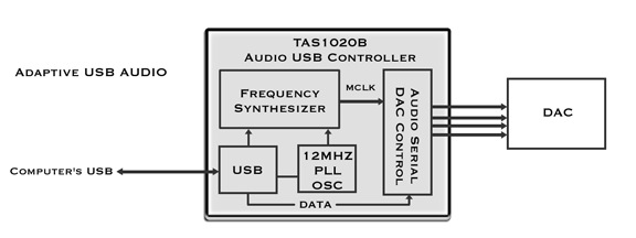

To nie do końca prawda. Protokół USB audio przewiduje też odporny na jitter tryb asynchroniczny, w którym dane pobierane są w miarę potrzeby, pod dyktando zegara urządzenia USB. Zdaje się, że większość profesjonalnych urządzeń obsługujących 96/24 i więcej w tym trybie pracuje.
Na stronie Wavelenght Audio jest to ładnie wytłumaczone graficznie. Jeszcze lepiej jest to wytłumaczone słowami:
"Now, for the first time ever, Wavelength Audio has developed Asynchronous Mode USB Audio. This means the computer is controlled by the USB DAC. No longer is the tail wagging the dog. Instead, an ultra-low-jitter audio master clock located in the DAC controls the audio transfer rate from the computer. Jitter is reduced by a factor of greater than 100 times! "
Szczególnie podoba mi się to zdanie o tym, że ogon już nie kręci psem :-)

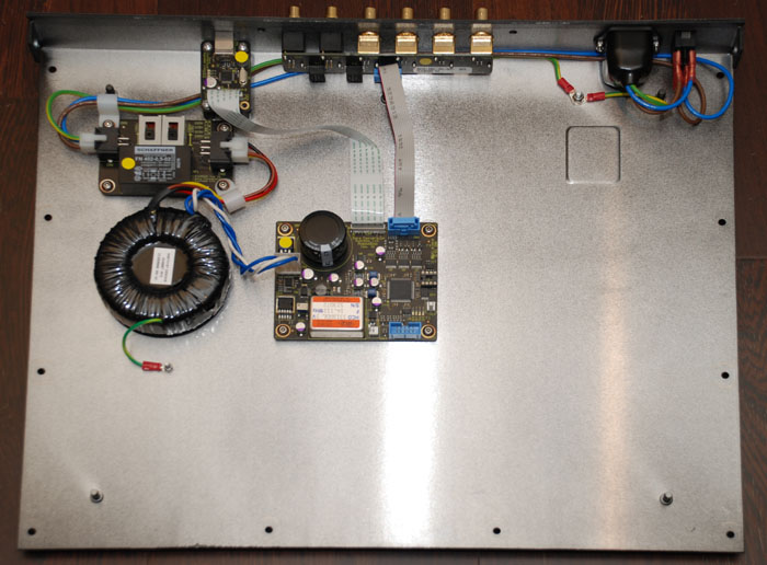

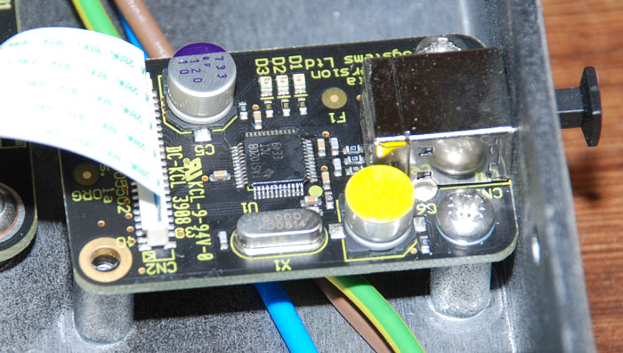

Rozebrałem U-Clocka, i w dCS siedzi ten sam USB Controller, którego używa Wavelenght (i prawdopodobnie również Empirical Audio - producent wspomnianego Off-Ramp turbo) - TAS1020B.
Elberoth, 20 Sty 2009, 15:30
>keyop - to wszystko jest jasne, i dlatego się pytam skąd nagle ma się brać różnica biorąc pod uwagę
>jak działa U-Clock :-)
Z mojego (technicznego) punktu widzenia nie powinno być żadnej różnicy między laptopem i komputerem stacjonarnym - pod warunkiem że przyłączone jest do tego dobrej jakości urządzenie audio (jak konwerter Empirical Audio lub zegar dCS).
Jeśli natomiast przyłączone urządzenie polega na odtwarzaniu zegara przez odbiornik USB z jednokierunkowego strumienia danych, to oczywiście może być tak, że (na przykład) jakość kostek wkładanych do laptopa jest gorsza niż do dopieszczonego, drogiego desktopa.
Zatem: w różnicę w brzmieniu między laptopem a dopieszczonym desktopem z dCSem nie wierzę, a z pierwszym lepszym tanim DACiem mogę uwierzyć (w pewnym zakresie).
Jednakże z mojej (dość intensywnej) lektury Audioasylum (i innych forów) na temat budowy odtwarzaczy komputerowych wynika, że zdecydowana większość "magicznych" sugestii jest faktycznie magiczna i niczym nieuzasadniona technicznie.
Ponieważ na działaniu sprzętu i oprogramowania znam się wystarczająco żeby rozumieć sens / bezsens takich sugestii, więc w wiele rzeczy nie uwierzę nawet jeśli ktoś pisze że je słyszy. To akurat nie jest dziedzina w której można się powoływać na zjawiska fizyczne / psychoakustyczne które nie w pełni rozumiemy (jak przy "słyszeniu kabli" czy "słyszeniu wzmacniaczy").
I jeszcze fotki z wnętrza dCSa U-Clock.
