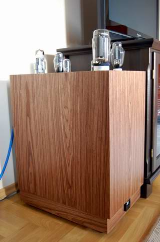

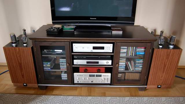

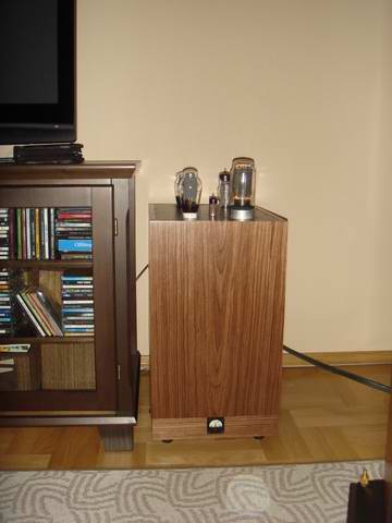

uff. Nareszcie mogę wpisać się na listę posiadaczy :-)
W weekend z Utopia zmontowaliśmy całość do kupy. tj. Monobloki Pana Waldka.
Od momentu rozpoczęcia "akcji reakcji" minęło 2,5 miesiąca.
Czyli tempo ekspresowe. Stąd też projekt graficzny podporządkowany
ramom czasowym. Sam w życiu nie skończyłbym tego nawet w pół roku.
Utopia wykonał 99% roboty, Pan Wladek podłaczył i powołał do życia :-)
Sprzęt z miejsca gra!!! A uprzedzano mnie że zagai dopiero po 200h grania.
To co będzie potem :-)))
pare fotek:
Na żywo wyglądają lepiej ,pomimo wielkich rozmiarów ładnie się wkomponowały .
Myślę , że mniejsze z tymi wszystko gratami trudno by było zrobić
tak to jest jak zabrania się sprzątania sprzętu żonie :)

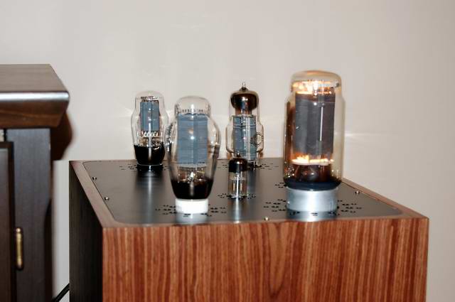

nie wytrzymałem. Muszę wkleić :-)
gm70 w blasku chwały.
(robione w zupełnej ciemności)
