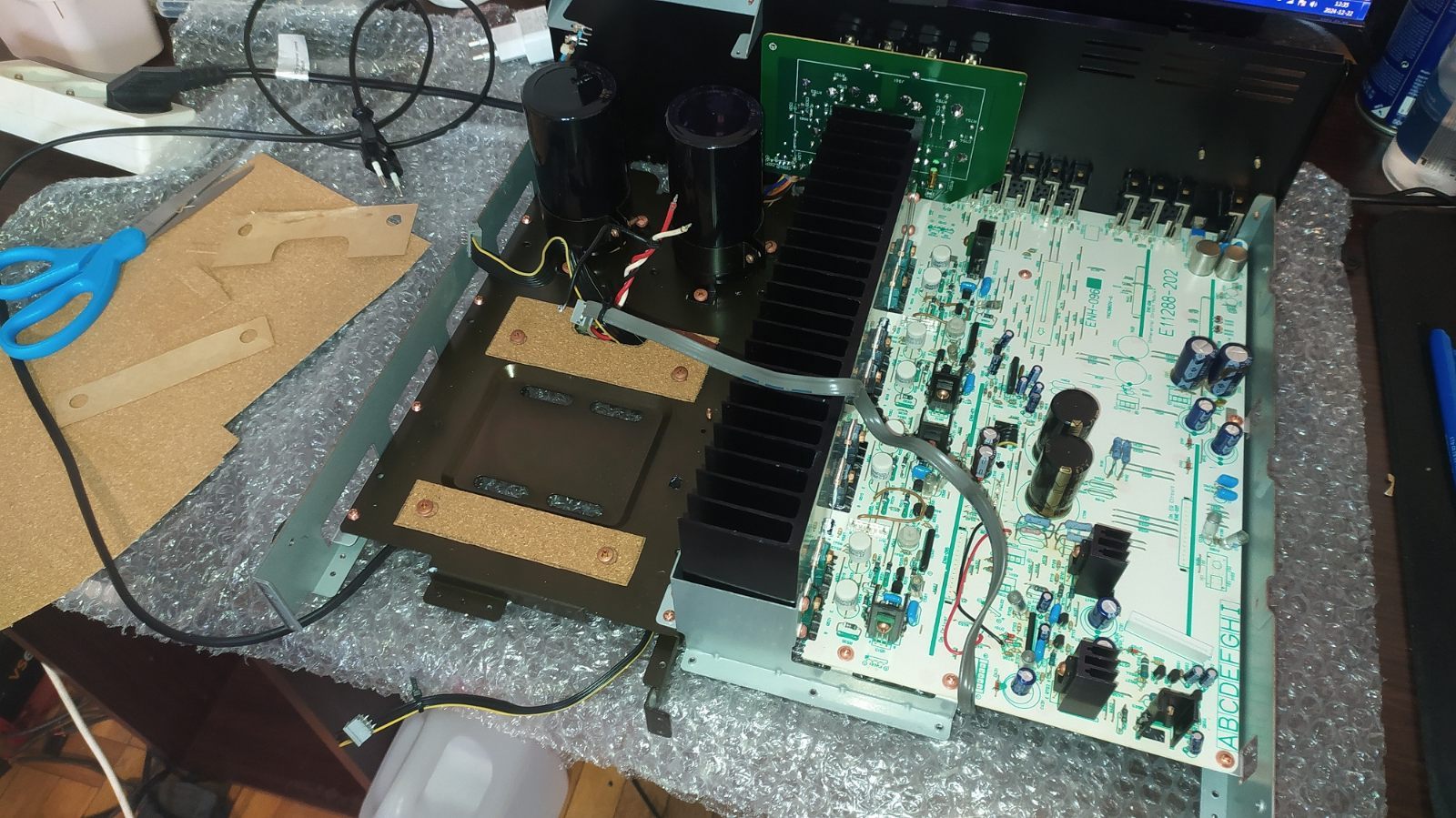

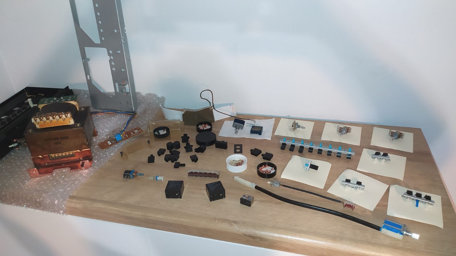

Witam klubowiczów w martwym klubie 😉

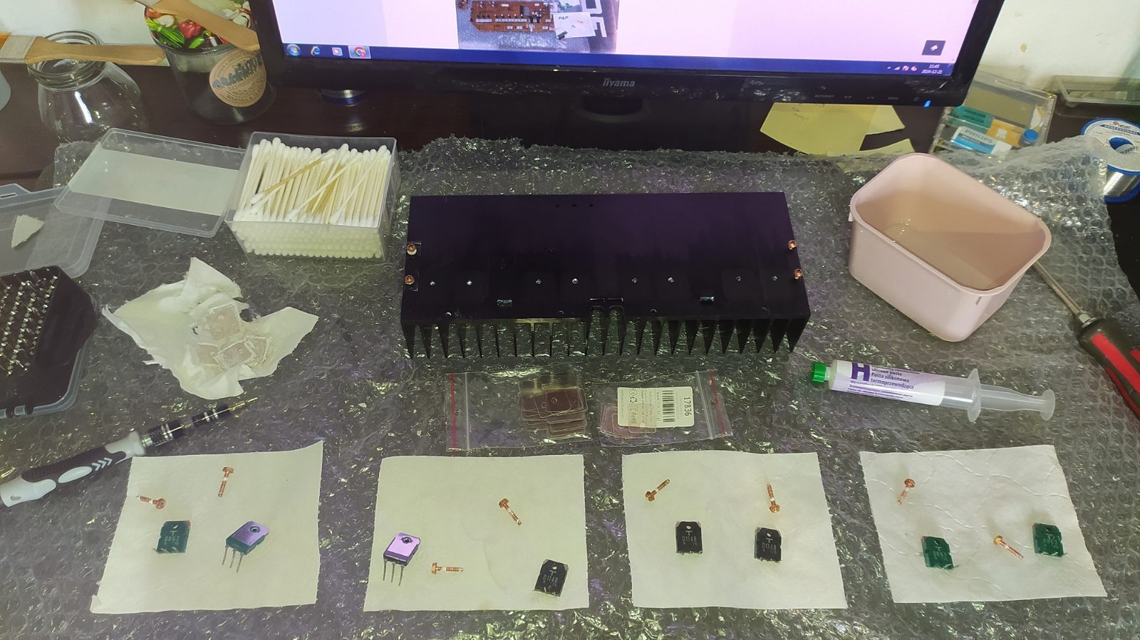

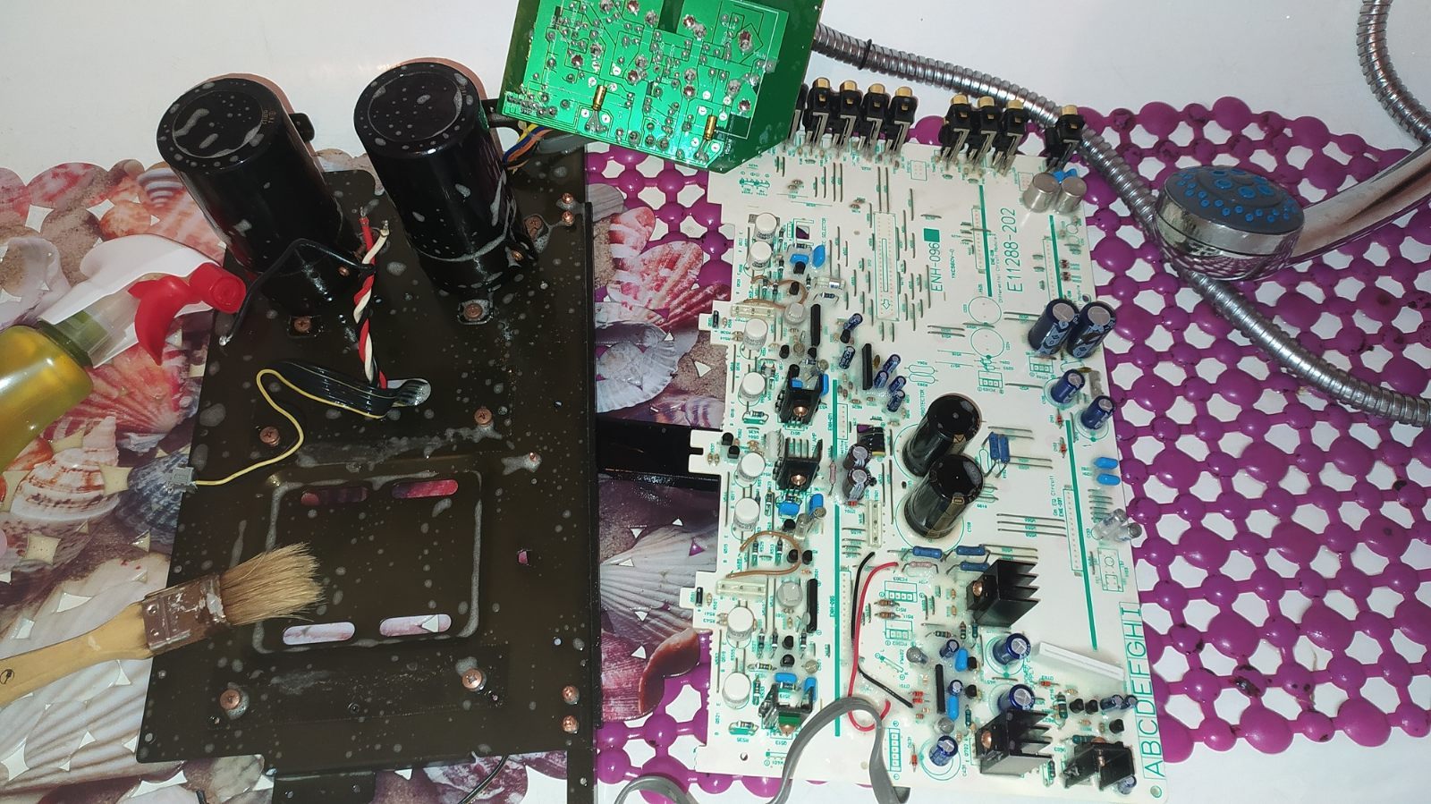

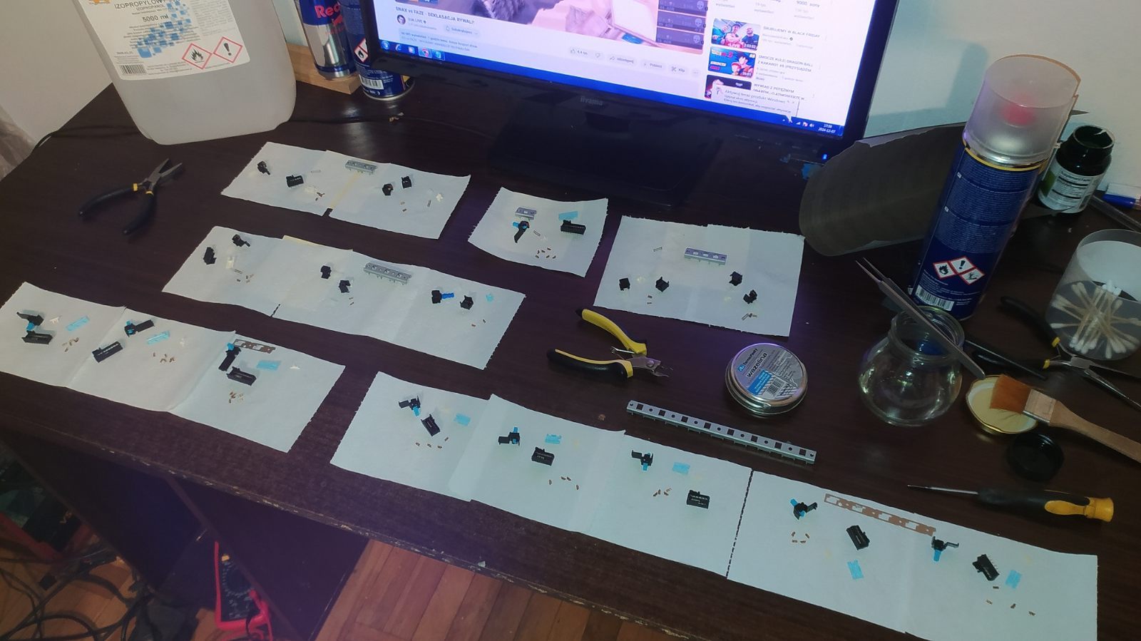

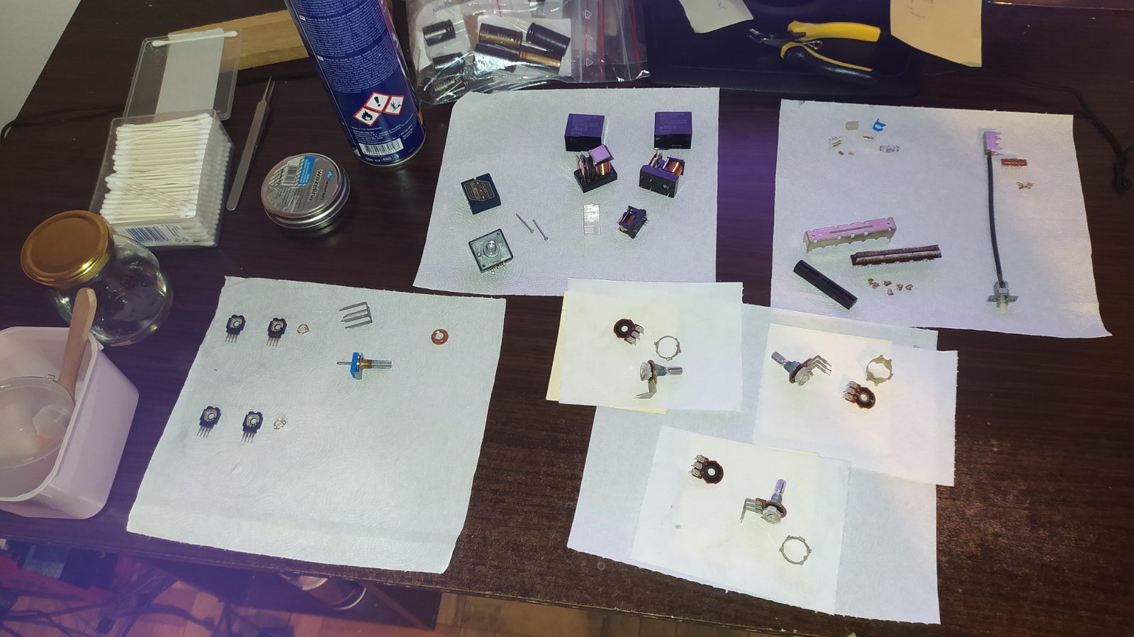

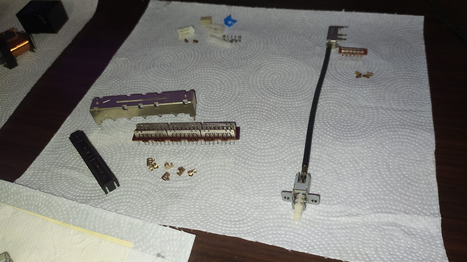

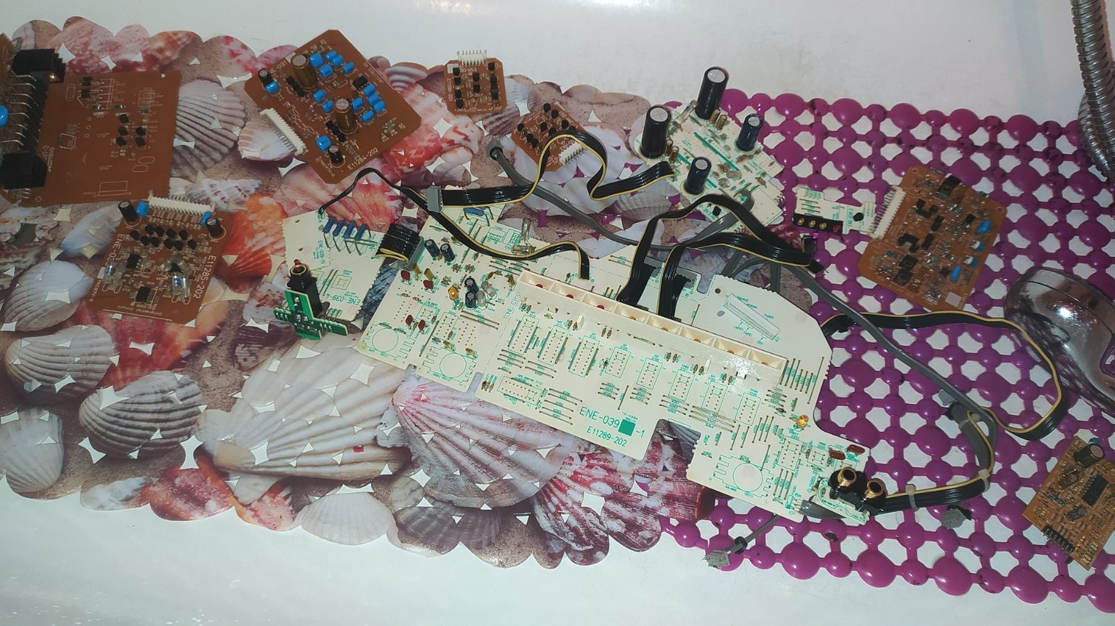

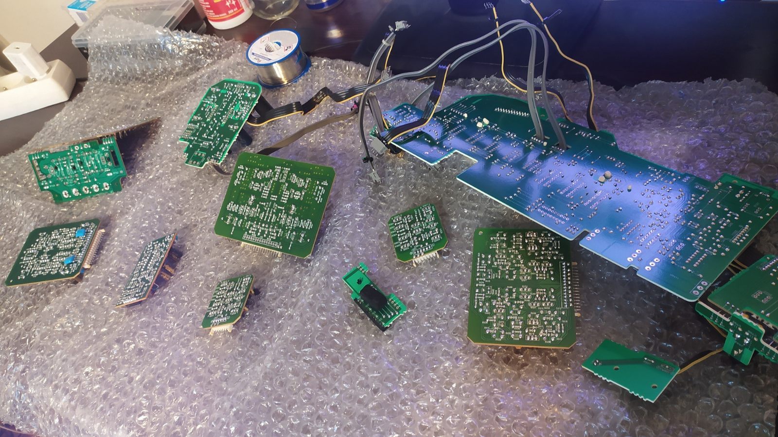

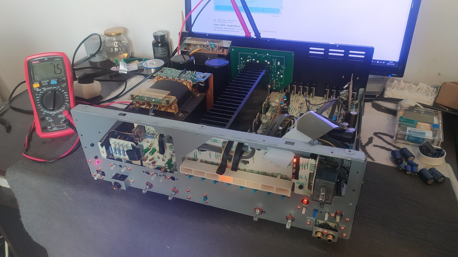

Minęło ok 7lat od kiedy zakupiłem wzmacniacz JVC AX 1100 przez ten okres służył mi dzielnie bez awarii. W tym czasie też nie ingerowałem w niego zbytnio ograniczyłem się do ustawienia biasu i usunięciu niebezpiecznego kleju spod wszystkich kondensatorów płytek potencjometra głośności i mainboard przy pomocy hota. Ostatni rok wzmak grał już niewiele z racji tego , że posiadam większą ilość wzmacniaczy,  zaczynały o sobie dawać coraz bardziej znać przełączniki i potencjometry brud w środku powodował zniekształcenia,  przerywanie czasem nawet wręcz zanikanie basu.. Najwyższa pora była zająć się tym, przyznam szczerze, że podchodziłem do tego trochę jak pies do jeża... ze względu na dość złożoną konstrukcje oraz nieco problematycznymi w składaniu  przełącznikami alpsa łączonych szeregowo których jest tu całkiem sporo, mimo to ten wzmacniacz zawsze podobał mi się brzmieniowo i był to po prostu najwyższy model na rynek EU w swoim czasie więc zdecydowanie warto się nim zająć. Jvc  został rozebrany praktycznie całkowicie na części po czym całość trafiła do mycia wodą i chemią, płytki i całe chassis stały się ponownie czyste i jasne, elementy miedziowane w tym śrubki zostały wyczyszczone przy pomocy Argentum. Wszystkie przełączniki małe alpsy chyba 18szt zostały rozebrane i wyczyszczone styki do srebra, niewygodnie się je czyści, a jeszcze gorzej składa... ze względu na podwijanie się blaszek stykowych, trzeba to robić sposobem na wyczucie i bez użycia żadnej siły, dodana została niewielk ilośc wazeliny tech w środku. Reszta przełączników, przekaźników i potencjometrów została wyczyszczona,  bez rozcinania pierścienia na tym od głośności, przez kilka dni był męczony małą myjką ultradźwiękową z ipą na odp wysokośc tak by nie rozrzedzić smaru na osi, myśle że lepiej tak niż zlożyć na słowo honoru i rozkalibrować potka... po czyszczeniu działa perfekcyjnie. Po przełącznikach nadszedł czas na całkowity rozlut wszystkich płytek i zalutowania ponownie cyną ołowiową co zajęło trochę czasu,  nowa pasta i podkładki pod tranzystorami mocy ponadto dołozyłem pastę do wszystkich tranów sterujących na płycie głównej.  Na frontowej płycie są 4 kondy bipolarne Elny RE wydały się być nadal dobre w pomiarze,  zostały wymienione na zielone Muses Bp Nichicona by nie wracać w przyszłości nie dało by się tego później zrobić bez ponownej rozbiórki połowy wzmaka,  na płytce potka kondy marki Towa zostały zastąpione Nichiconami KZ Muses Premium Grade półka wyżej od FG te same kondy trafiły na mainboard wszystkie większe pojemności za wyjątkiem dużych dwóch 1000uF 63V Elny specjalnie robione dla JVC te zostają oraz oczywiście główne zasilacza. Mniejsze pojemności typu 10uf,  1uf, 22uf  pewnie zrobię jakiś miks Elny Silmic 2 RFS z Nichiconami FG lub Panasonicami FM. Wzmacniacz po złożeniu do kupy wystartował grzecznie ustawione zostały ponownie bias w tej chwili ma za sobą ok 40 godz grania po wymianie kondów ( nie wszystkich). Ten wzmacniacz miał w swoim czasie doskonałe parametry na papierze oraz zaawansowaną topologię z użycie wysokiej klasy podzespołów bardzo niskie zniekształcenia, poziom szumu, moc  180W przy 8ohm na kanał (w pomiarach Audio 1987) Dźwięk jaki się  wydobywa z AX1100 jest zachwycający nie pamiętam aby przed remontem brzmiał kiedykolwiek tak dobrze, gra mocno i wyciąga praktycznie wszystkie detale z nagran układając je na scenie z zaskakującą precyzją i swobodą, bas zdecydowany  mocny dobrze kontrolowany,  dynamika  nieosiągalna dla współczesnych zabawek po kilka tys. Brzmienie jest dobrze poukładane bez jazgotu, a przy tym żywe,  radosne  sprawia dużo frajdy podczas odsłuchu  ciary też się pojawiały nie raz 😉  Renowacja jak najbardziej udana.
https://www.audiostereo.pl/topic/41435-jvc-victor/page/17/#findComment-6435856
W dniu 29.12.2024 o 16:33, Dune napisał:
Szacunek za włożoną prace i cierpliwość.
Dzięki  napsuł krwi trochę nie pamietam ile dni mi to zajęło, ale robiłem to wolno z uwagą żeby nic nie popsuć, duzo zdjęc i sprawdzania po kilka razy...  warto było w końcu  wszystkie funkcje działają jak dawniej, a używanie stało się bezpieczniejsze.
