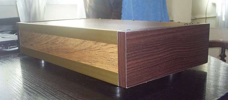

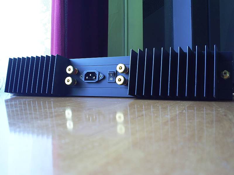

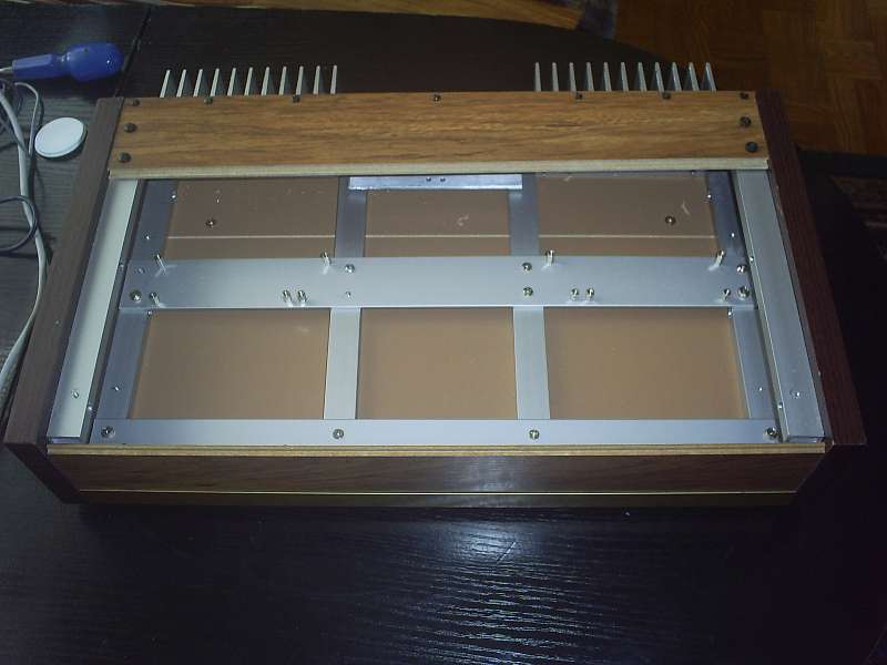

Chcę pokazać zdjęcia obudowy, jaką przewiduję do swoich wzmacniaczy.

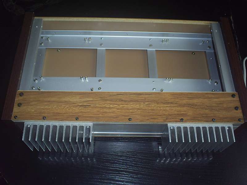

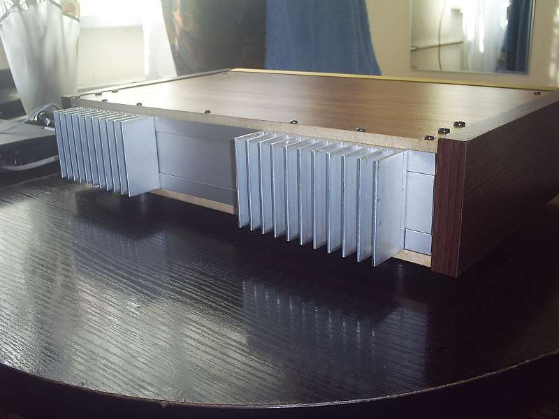

I jeszcze konstrukcja wewnętrzna i boczki.
https://www.audiostereo.pl/topic/41497-pa-012/page/5/#findComment-1095750
>Seba78
Taka konstrukcja jedzie w tym tygodniu do Jeleniej Góry.
Oczywiście uzupełniona o parę elementów :)
Starałem się skonstruować obudowę bez elementów magnetycznych.
Tylko aluminium i pochodne drewna.
Jest masywna (niezbyt ciężka) i przystosowana wewnętrznymi wymiarami do motowania płytek z moich prjektów.
https://www.audiostereo.pl/topic/41497-pa-012/page/5/#findComment-1095754

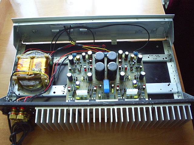

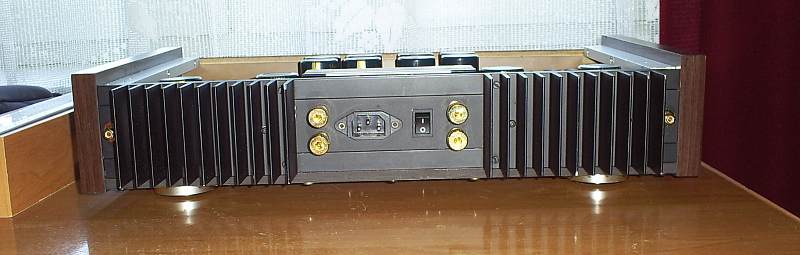

Ja przy tej okazji od siebie napiszę jeszcze o konstrukcji mechanicznej i jakości wykonania. (;

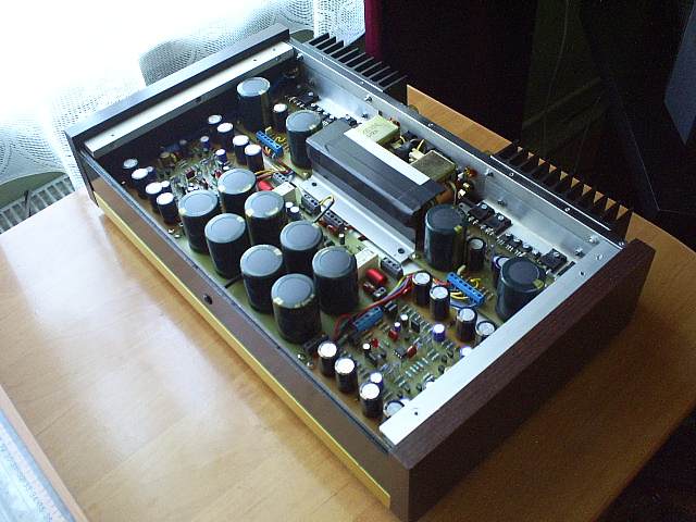

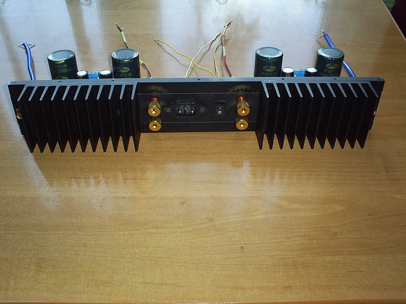

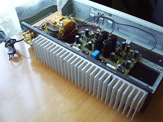

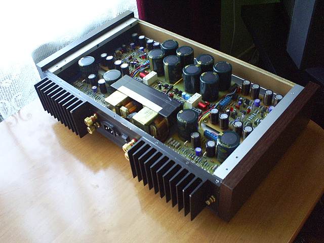

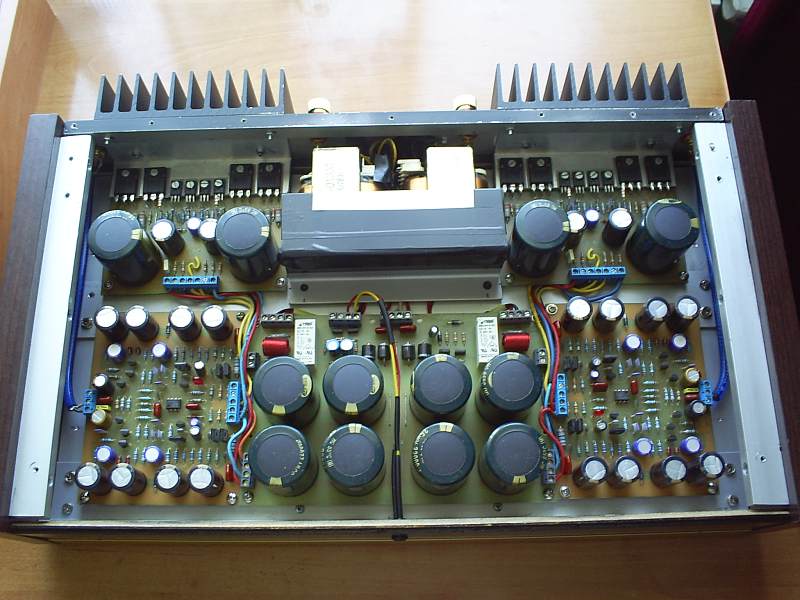

Recenzja dotycząca budowy końcowego wzmacniacza mocy PA-012versja 3 autorstwa kolegi Hammonda.
Ponieważ dostarczony mi do odsłuchu sprzęt zabudowany był w tymczasową obudowę pochodzącą z jakiegoś „klocka” firmowanego przez Diorę nie będę tu opisywał wspomnianej obudowy a tylko jej elektroniczną zawartość.
Przechodząc do meritum: po zdjęciu pokrywy naszym oczom ukazują się dwie końcówki mocy, układ zasilacza i toroidalny transformator sieciowy.
Toroid dysponuje mocą 250W i napięciami symetrycznymi 2 x 24V co daje po wyprostowaniu i wygładzeniu wartości napięć w okolicach 2 x 35V DC.
Starannie zmontowana płytka zasilacza zawiera cztery diody prostownicze oraz cztery kondensatory filtrujące 22000uF/35V, ponad to na tej samej płytce znajduje się układ zabezpieczenia chroniący wzmacniacz przed uszkodzeniem na skutek zwarcia wyjścia na głośniki.
Pora na opis samych końcówek mocy:
Każda z nich jest zbudowana na jednym kawałku laminatu, płytka drukowana wykonana metodą termotransferową dowodzi, że autor do perfekcji opanował tę sztukę wytwarzania PCB.
Ścieżki są równe, mają nieuszkodzone i bez śladów podtrawień krawędzie oraz nie noszą znamion napraw wynikających np. z przerwanego połączenia.
Ogólnie rzecz ujmując nie widzę powodu by autor zamawiał profesjonalne płytki w trudniącym się ich wytwarzaniem zakładzie, skoro Jego produkty niczym tym wykonywanym metodą przemysłową nie ustępują.
Na przejrzyście i starannie zaprojektowanej płytce znajdziemy niezwykle symetrycznie umieszczone elementy składowe końcówki mocy.
Jakość lutowania jest bez zarzutu, nóżki poszczególnych elementów są starannie zalane lutowiem i nie ma mowy o natknięciu się na tzw. zimny lut.
Nie znajdziemy tu super starannie podoginanych elementów, których korpus MUSI ! być idealnie prostopadły lub równoległy do powierzchni PCB, nie o to wszak tu chodzi i autor zamiast „pieścić” się z idealnym docinaniem każdej nóżki i prostowaniem wlutowanych już elementów wolał podobierać je tak, by w jednej jak i drugiej gałęzi danej końcówki napięcia była maksymalnie symetryczne.
Moje pomiary wykazały, że ta sztuka udała Mu się znakomicie.
Wnikliwa analiza układu wykazała, że wiele elementów swą wartością odbiega od schematu, w miejscu gdzie na schemacie znajdują się rezystory 33ohm w układzie znajdujemy 22ohm, tam zaś gdzie schemat podaje wartość kondensatorów 1nF mamy wlutowaną Silver Micę o wartości 510pF, w pętli sprzężenia zwrotnego zamiast schematowego 2200uF zastosowano Rubycona Black Gate 1000uF itd.
Nie krytykuję tej niekonsekwencji a tylko o niej wspominam, rozumiem, że autor mógł dopuścić się zmian w celu uzyskania określonego brzmienia, może stabilności układu –nie wiem – może sam się w tej kwestii wypowie.
Chętnym do skorzystania z udostępnionych schematów i samodzielnego wykonania tych końcówek mocy polecam konsultację z autorem w celu uzyskania informacji na temat wprowadzonych przez Niego zmian.
Pomiary napięcia stałego na wyjściach na głośniki wykazały jego szczątkowe istnienie, zaledwie na poziomie pojedynczych uV, tu DC serwa radzą sobie wyśmienicie.
Końcówki zostały zaprojektowane bez jakichkolwiek elementów regulacyjnych, nie ma więc pokusy wiecznego kręcenia PR-kiem prądu spoczynkowego. (-;
Ten ostatni został przeze mnie zmierzony i wynosi w okolicach 500mA dla obu końcówek mocy.
Mimo to oba radiatory o wymiarach 125 x 70 x 35mm podczas dosyć głośnego słuchania muzyki z obciążeniem 8 ohm były zaledwie ciepłe, kilkuminutowy zaś odsłuch z pełną mocą spowodował ich nagrzanie się do temperatury nie przekraczającej 40st.C.
Uwagę autora zwracam natomiast na dosyć mocno nagrzewające się, nie wyposażone w radiatorki tranzystory Q11 i Q14 sąsiadujące na PCB z równie ciepłymi kondensatorami Elna Silmic 47uF/50V, te ostatnie to C26 i C27.
O ile tranzystorom z pewnością nic nie grozi o tyle mocno ciepłe „elektrolity” wywołały mój niepokój, może by tak odsunąć nieznacznie C od Q ?, tym ostatnim dodając dodatkowo po kawałeczku blaszki ?, to po to by dobre, drogie kondensatory nie wyschły przedwcześnie.
Wszystkie połączenia międzymodułowe wykonano za pośrednictwem wlutowanych w PCB złączy zaciskanych śrubkami, to niewątpliwie ułatwia serwis urządzenia zapewniając jednocześnie dobre – niezawodne połączenie elektryczne.
W moduły końcówek mocy nie zostały wlutowane zwory masy wejściowej i prądowej znajdujące się pomiędzy elementami D5 i C10.
Masy te zostały indywidualnie sprowadzone do jednego punktu znajdującego się pomiędzy kondensatorami filtrującymi na płytce zasilacza, również masa obudowy została tu doprowadzona.
Niestety mimo tych zabiegów po sprowadzeniu głośności do minimum w głośnikach słyszalny jest cichutki przydźwięk, nie przeszkadza on w normalnym odsłuchu, ale jednak jest i trudno o nim nie wspomnieć.
Podsumowując: poszczególne moduły wykonane są starannie co w połączeniu z opiniami z odsłuchów daje doskonały materiał do budowy poprawnie brzmiącego, stabilnego i dającego wiele satysfakcji z odsłuchów wzmacniacza mocy.

Witam!
Dokładnie, obudowa testera pochodziła z pozostałości po kilku "klockach" diorowskich, wzbogacona kilkoma kawałkami aluminium.
Dlatego chcę przedstawić wzmacniacz w obudowie dedykowanej dla niego, ktoś może powiedzeć, że jest to wersja "komercyjna" PA-012. Nie przeczę, taki właśnie wzmacniacz otrzymała osoba, która zdecydowała się go zamówić u mnie.
Na początek sam panel tylni ze stopniami mocy i gniazdami:

Teraz zdjęcia wnętrza zmontowanego wzmacniacza:
https://www.audiostereo.pl/topic/41497-pa-012/page/5/#findComment-1103136
Zaobserwowany przydźwięk mógł pochodzić z niedopracowanego montażu w przypadkowej obudowie.
W tej konstrukcji w głośnikach jest cisza.
Jeszcze trzy zdjęcia wnętrza:

A tak przy okazji, aby nie zakładać nowego wątku.
Może ktoś chce posłuchać wzmacniacza PA-001 ver.3.
Mam przygotowany tester, oczywiście w przypadkowej, ale funkcjonalnej obudowie.
Chętnie wypożyczę do testów, odsłuchów.
Kaucja niewielka, jeśli ktoś będzie zainteresowany to zapraszam na maila (w omnie) bo PW jak zauważyłem nie działa, znikają wiadoności.
Poniżej kilka zdjęć "testera" PA-001:
