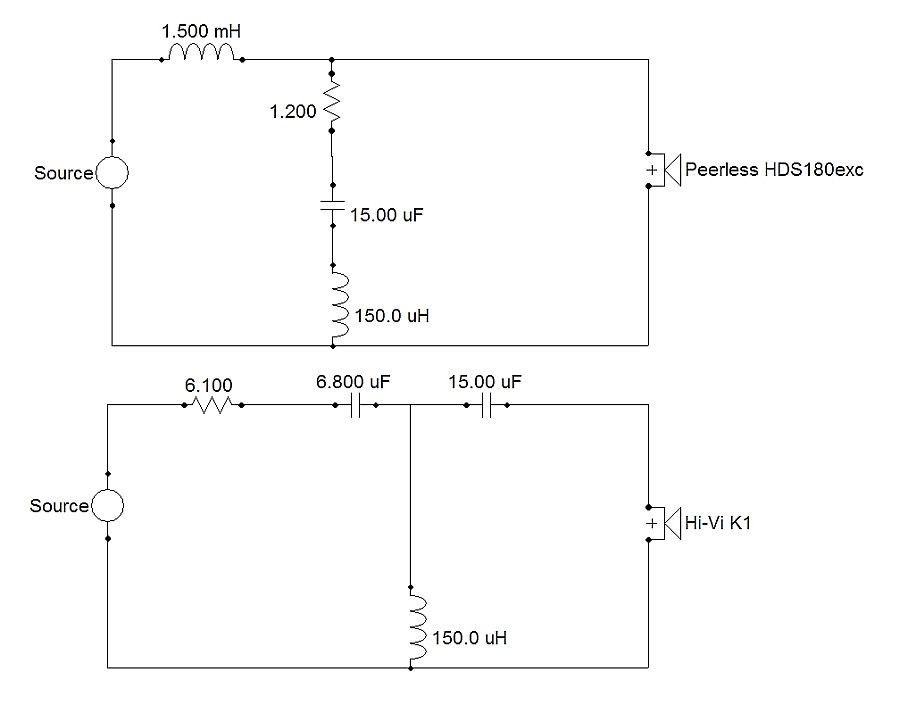

KrzysiekA jaką zwtornicę zastosowałeś w połączeniu z HiVi (2 rząd linkwitza z l-padem czy zwykla 3 rzędu, bądz jakaś inna)? Jakby ktoś się natknął na schematy lub miał opracowane poprawnie działające zwrotnice dla wysokotonówek swans/hivi to byłbym wdzięczny.
https://www.audiostereo.pl/topic/42099-hi-vi/page/2/#findComment-1295513
Obiecane zwrotnice. Pierwsza to HDS180exc z K1. Szczerze mówiąc ten HDS marnuje się przy tym K1. Z Vifą XT25TG30 brzmiało to zdecydowanie lepiej. Za to z Daytone ten K1 brzmi nawet lepiej niż HDS mimo że Peerless jest o wiele droższym i lepszym głośnikiem. Chyba ten Dayton i HiVi pasują do siebie.

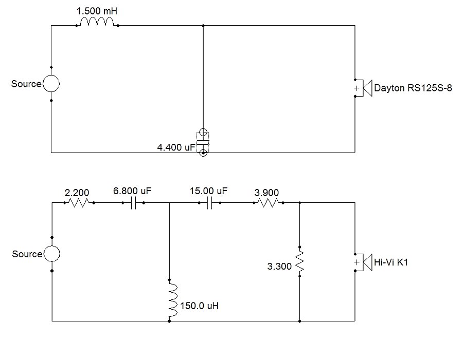

No i drugi zestaw.

Pewnie z l-padem byłoby tak płasko jak na dolnej zwrotnicy. Tam zrobiłem z l-padem. Prawdę powiedziawszy to zwrotnicę z HDS olałem po pierwszych odsłuchach. Za duża różnica miedzy Vifą a tym K1 szczególnie głośniej. Robił się trochę krzykliwy. Ale nie ma się co dziwić Vifa XT25tg30 Ma kilka razy większą moc. Za to do tego Daytona pasuje jak ulał. Brzmi jakby głośników była co najmniej za dwa razy więcej pieniędzy.

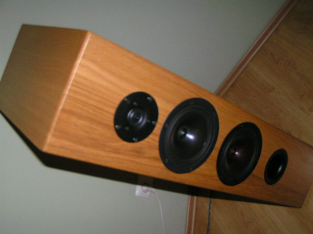

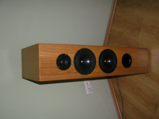

Uwielbiam jak ktoś nie czyta "o mnie".
Załączam fotki (zarówno fotki jak i obudowy sam zrobiłem) polecam wyszukiwarkę

dino bez obrazy tylko że sam zacząłeś wypisywać 15euro :D ponadto ładne kolumienki :D a że nie do tematu to przecież rzecz jasna że chodziło mi o głośniki swans/hivi xD A że swansa uważasz za tandete za 15euro no to sorki bo przy cenach tego swansa to vifki wypadają zdeka taniej. Natomiast jakie kto brzmienie woli to już osobiste preferencje słuchowe i gusta. Po prostu nie wiem czemu zacząłeś atakować te głośniki jeśli nic o nich nie słyszałeś i nie wiesz jak grają i tylko o to mi chodziło. Możliwe że się okaże że akutar się nie podpasują przez co oczywiście dam znać a nie atakuje coś czego nigdy nie słyszałem.
