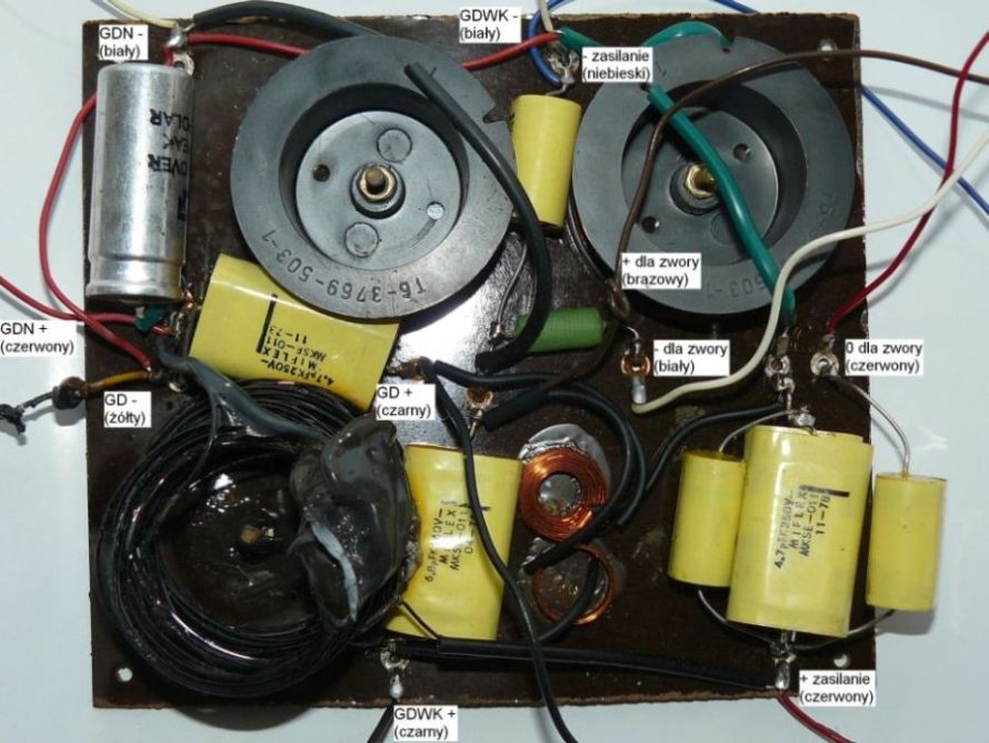

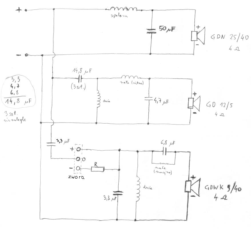

Witam. To jest mój pierwszy post więc proszę o wyrozumiałość. Podępnę się pod ten wątek bo temat podobny. Mam kolumny jak w temacie; w obydwu kolumnach są spalone cewki od GDN'ów w zwrotnicy, cewki głośników są raczej dobre - sprawdzałem miernikiem i bateryjką. Chciałbym doprowadzić je do jak najlepszego stanu. Rozrysowałem schemat zwrotnicy (zdj.2) ale jest on inny niż w serwisówce: tor niskotonowy jest chyba taki sam (połączenia i wartość kondensatora, tor średniotonowy podobny (połączenia takie same ale inne wartości kondensatorów), tor wysokotonowy zupełnie inny (inne połączenia, inne kondensatory), i tu zaczyna się problem. Dlatego postanowiłem zapytać mądrzejszych ode mnie o co chodzi.
1. Pierwsze moje pytanie: czy dobrze narysowałem schemat, czy to ma sens?
2. Dlaczego schematy są różne, różne pojemności kondensatorów?
3. Czy spalone cewki mogą mieć takie same indukcyjności jak w serwisówce zakładając, że tory niskotonowe na obydwóch schematach są takie same? Ewentualnie jak określić idukcyjność spalonych cewek?
4. Czy zwarcie w kondensatorze elektrolitycznym toru niskotonowego mogło doprowadzić do spalenia cewek? Jaki był cel zastosowania elektrolitu. Czy foliowe nie miały takich pojemności? Czy ma on tam jakieś szczególne zadanie?

Sprawdziłem jescze raz połączenia zwrotnicy i wydaje się, że ten kondensator 3,3uF tam jest (na zdjęciu zwrotki to ten pierwszy od góry, wciśnięty między dwie cewki - tak ja to widzę). Druga zwrotnica wygląda tak samo. Zdjęcia takich samych znalazłem tu:
Chociaz poszukałem dobrze i może masz racje. Widziałem kilka takich zwrotnic i zawsze były inaczej zrobione. Głośnik wysokotonowy był puszczony tylko przez konsensator. Tak samo widziałem w serwisówce to tych kolumn. Ale jeśli nie mam racji to przepraszam. To co widać na obrazku, to rzeczywiście coś delikatnie mówiąc dziwnego.
Ale tak to właśnie wygląda. Czyli wg. Was było coś grzebane w tej zwrotnicy? W linku, który podałem wyżej są dwie takie same. W takim razie o co kaman? A czy można na podstawie pujemności kondensatorów określić podział pasma? No i przede wszystkim czy mogę założyć, że ta spalona cewka ma 2,4mH jak w serwisówce?
Kolumny są 1979 roku i były robione chyba na eksport może stąd ta różnica.
Miałem kiedyś ZG40c 4om wersja "eksportowa" i miały zwrotnice tak jak podane było w temacie 15930.
W tych kolumnach ktoś chyba usiłował "poprawić"(o ile jest to dobrze narysowane bardzo dziwnie tor wys. ton) zwrotnicę ze względu na bardzo narażone głośniki (częste awarie-średnie, wysokie).

Ad.1) za cholerę nie wiem czy dobrze rozrysowałeś, najlepiej zrób to jeszcze raz, bo albo błąd i wtedy zrozumiała ta dziwność, albo rzeczywiście w tej dziwności ma działać
Ad.2) jak wyżej, czyli pierwszy raz się spotykam z takim schematem do ZG40, a przeszło ich przez moje ręki ze cztery/pięć par, chociaż jak popatrzeć na podawane linki i zdjęcia stamtąd to zastanawia, może coś jest na rzeczy. Inna sprawa, że rzeczywiście tor wysokotonowego na rysunku/schemacie od czapy. Na dodatek, w tym układzie głośników (efektywność), wysokotonówka jest na styk ze swoją efektywnością (w opcji gdy zwrotnica wedle serwisówki) i takie obłożenie drogi do niej elementami zaburzyłoby równowagę efektywności - nie sądzę, aby ktoś to zrobił rozmyślnie we fabryce, jak dla mnie wysokie w ZG40 są na styku wystarczalności nawet w typowym układzie, czyli po kondzie w szeregu.
Ad.3) Trudno ocenić, bo jeżeli ktoś modyfikował zwrotnicę (a na to się zanosi), to nie wiadomo jaką wartość usadowił, ale dwa wyjścia: albo wracasz do zwrotnicy „serwisówki”, czyli Cię to nie martwi, albo też nada pomierzyć.
Ad.4) teoretycznie tak, ale przecież pierwszy poszedłby wzmacniacz, przecież miałby zwarcie na wyjściu. chociaż kto go wie, może taki sprytny wzmacniacz, wtedy możliwe; a elektrolit, bo: tańszy, mniejszy, zresztą w niskich nie słychać różnicy (przynajmniej tako rzeczą badania i odsłuchy, oczywiście odsłuchy realizowane poza gronem czasem szalonych i utalentowanych sensorycznie audiofilów).
Ad.5) może, ale możesz go łatwo sprawdzić, na przykład miernikiem zmierz jego oporność, jeżeli po chwili miernik pokaże maksa, to znaczy, że się załadował, czyli działa, ale możesz go wymienić dla świętego spokoju, bo te kondy nie są drogie, a też całkiem niezłe jako kondy

Mam przed sobą 4 szt. oryginalnych zwrotnic do ZG40c. Jak widać na foto te po lewej mają 4 cewki, a te po prawej 3 cewki + kondensator na wysokie.
Wymieniam na nowe wytłumienie w kolumnach oraz terminale. Posiadam wersję ZG40c na 4ohm ze zworkami na tyle obudowy, wszystkie głośniki 4 ohm, niskie na licencji Pioneera z płóciennym zawieszeniem. Która para będzie lepsza (i bezpieczniejsza dla głośników) do tego modelu kolumn?
Proszę o poradę lub opinię - chciałbym wymienić fabryczne okablowanie, a nie wiem za które zwrotnice się zabrać.
