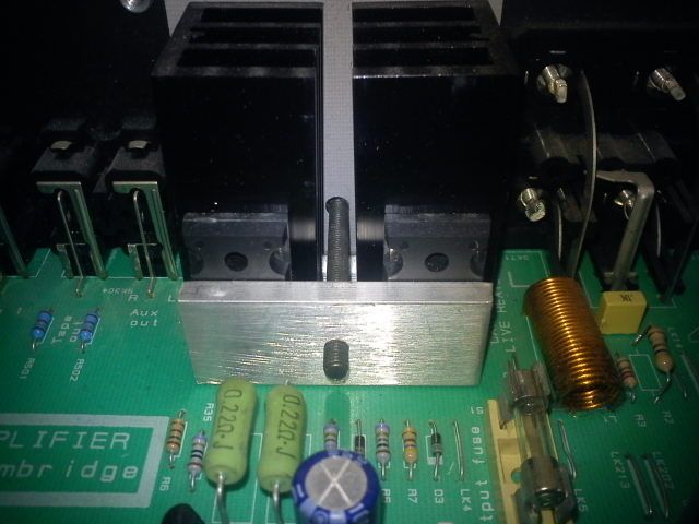

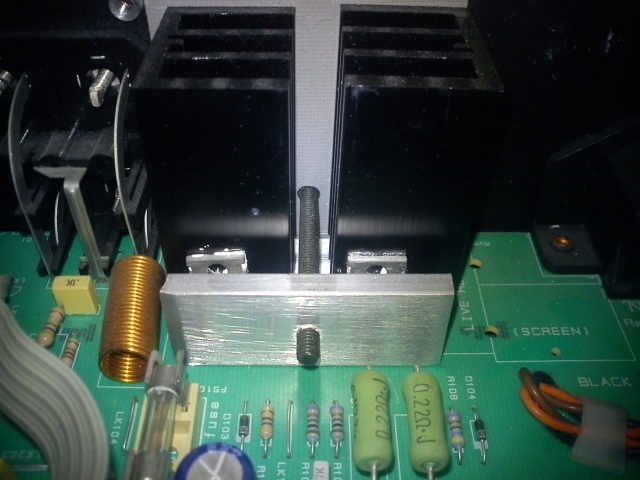

Witam,zobacz w wzmaku tranzystory mocy na prawym i lewym kanale,czy sa takie same.Kupiłem kiedyś Arcama,facet sie zarzekał że nie grzebany,podpiołem pod swoje monitory i tak jak u Ciebie.Okazalo się że lewy kanał miał inne tranzystory przez co grał ten kanał ciszej i bardziej zmulony był.Sprzęt odesłałem,a facet mi odpisał ze nie jest elektronikiem i się niezna.Kase oddał :)
Ale te miniaturki co załączyłeś to chyba nie z tego wzmaka :p
Szukam i szukam i znaleźć nie moge :D
A pytanie mam: kolumny mam wpięte pod kanały DIRECT SPEAKERS, czy zmieni to cos jak podepne pod REMOTE SPEAKERS ??
Miniaturki są z Arcam Alpha 5,bo też jego opisywałem.
