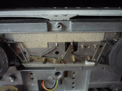

Zamieszczam zdjęcia hamulców w moim Revoxie,(pierwszy raz w życiu samodzielnie zajrzałem do wnętrza magnetofonu :-))

Witajcie
Więc teraz w 100% zgadzam się z Dulonem - odginać, odginać :-)! Zaczepy sprężyn są nie wiadomo czemu pozaginane do wewnątrz...
Witam.Też mi się to wydawało podejrzane,ale obawiałem się,czy zaczepy nie pękną przy próbie ich prostowania.Ale chyba nie ma innego wyjścia.

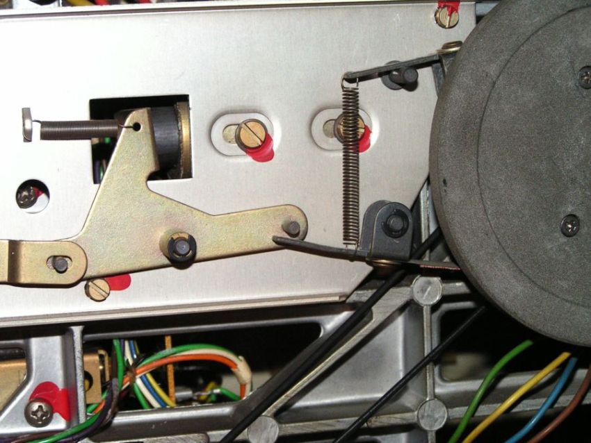

Rozebrałem swojego i zrobiłem zdjęcia.Należy się im dokładnie przyjrzeć i zrobic dokładnie tak samo.
Sprężynki należy zamocować w tych samych miejscach i odgiąć blaszki,tak,aby powstał między nimi ,a zderzakami taki sam luz.Powinno być ok.

Zrób mały eksperyment.
Recznie pokręc prawą rolką w prawą strone .Taśmy hamujące i cała rolka działa w ten sposób że kręcąc w prawą strone rolka niejako samoczynnie naciąga hamulec .Reka wyczujesz czy hamulec sie -Zapina -nazewnictwo moje .Kręcąc prawą rolka w lewą strone wyrażnie wyczujesz że hamulec działa dużo słabiej ..Musi to byc tak ustawione aby podczas tego napinania sprężynka troche sie rozciągała . Dopiero po razciągnięci powinna sie oprzeć o Wage - nazewnictwo moje-,czyli ten bolec na koncu
Z lewą rolka jest to samo tylko w lewą strone .
Kolejna proba . Podczas hamowania -na włączonym klocku -naciśnij do dołu ową wagę . Jeśli nic to nie zmieni ,trzeba wyginac dolne końcówki które sa przymocowane do dolnej części tasmy hamujacej .
Owa wagę naciskaj oczywiście pośrodku tejże wagi .
I kolejna próba . Na przewijaniu Srubokrętem podnies ową wagę lekko do góry .Jeśli wyczujesz zwiększenie obrotów ,to oznacza że ktorys hamulec trzyma rolke ..Jeżeli szpulak ma napinacze wtedu to wyrażnie widac -napinacze opadaja w dół.Ale twój klocek nie ma napinaczy ..
Przypomne .
Bardzo precyzyjna robota..
Wystarczy ustawic tak jak u mnie i powinno byc dobrze.Hamulec w jedną stronę hamuje dwa razy mocniej,niż w drugą.Jeśli po takim ustawieniu jak u mnie bedzie za słabo hamował,to wystarczy zwiekszac nacisk przesuwając mocowanie sprężynki bliżej końca ramienia.Jak ustawi sie takie przerwy ,to hamulec powinien być zwalniany przez elektromagnes ,w odpowiednim momencie.

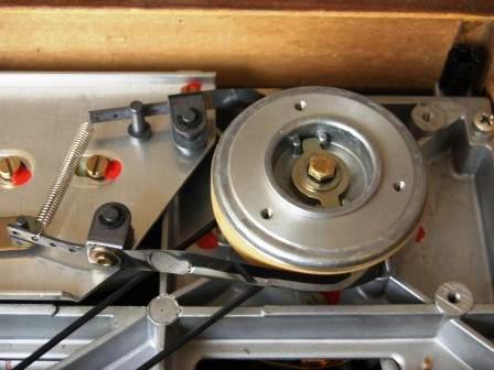

W moim Revoxie PR 99 MK3 ktorego mam do ciecia ,hamowanie zostało prawidłowo ustawione dopiero po dodaniu po 1 sprężynce na każdą strone .
Pozdrawiam.
Dopiero z takimi sprężynkami normalnie hamuje.

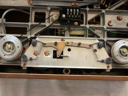

Najpierw trzeba ustawić tak jak jest u mnie,a dopiero jak to bedzie za mało,to można zwiększać naciąg.Podstawą jest jednak to,aby był luz pomiędzy dzwignią,a kołkiem,bo inaczej najmocniejsza sprężyna nie pomoże.
Gość sofistan
Marek,
Zgodnie z twoim zdjęciem, krok po kroku, czyli: wyprostowałem blaszki,zamieniłem stronami i założyłem sprężynki(dodatkowo bardzo delikatnie, nieznacznie je zacisnąłem na końcach),
dulon184
potem czytając Twój wpis, wykonałem pierwszą próbę - wszystko ok, druga próba - na moje odczucie też, złożyłem, odpaliłem, niebo a ziemia, ale taśma podczas przewijania do przodu jeszcze trochę luzuje, więc rozebrałem po raz kolejny, przełożyłem dolne mocowania sprężynek o jedno oczko, odpaliłem i...działa jak marzenie! Hamulce hamują, taśma nie wariuje, jestem szczęśliwy :-)

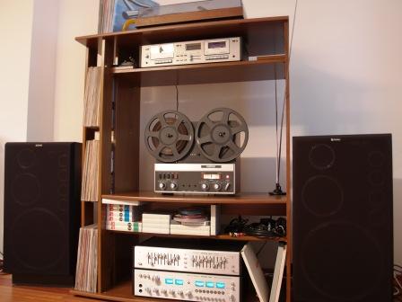

Zamieszczam zdjęcie mojej maciupeńkiej (póki co) świątynki :-)

I oto chodziło.Trening czyni mistrza.Cieszę się,że ci poszło bez komplikacji.
Magnetofon,jak sam zresztą widzisz,jest w świetnym stanie,więc powinien ci bardzo długo bezawaryjnie służyć.

Radmorek 5102 ciągnie ci Altusy 140? Bo to raczej nie 110, prawda? Swoją drogą - zapraszam na mój profil na YT, nazwa użytkownika taka, jak tutaj ;-).

Mój Radmorek ciągnie wszystko :-), kiedyś, w zamierzchłych czasach (ze cztery lata wstecz:-)), gdy Radmor igła kosztował tyle ile w rzeczywistości był wart, nabyłem swojego, potem pojechał na wybrzeże, gdzie przeszedł gruntowną renowację, konserwację i coś tam jeszcze (totalne spa) :-).
Twój filmik robi wrażenie, szacunek dla Koncerta i Twojego talentu.
Na moim zdjęciu to rzeczywiście Altusy 140, ale widoczek już nieaktualny, przed niespełna godziną powędrowały do piwnicy :-).
