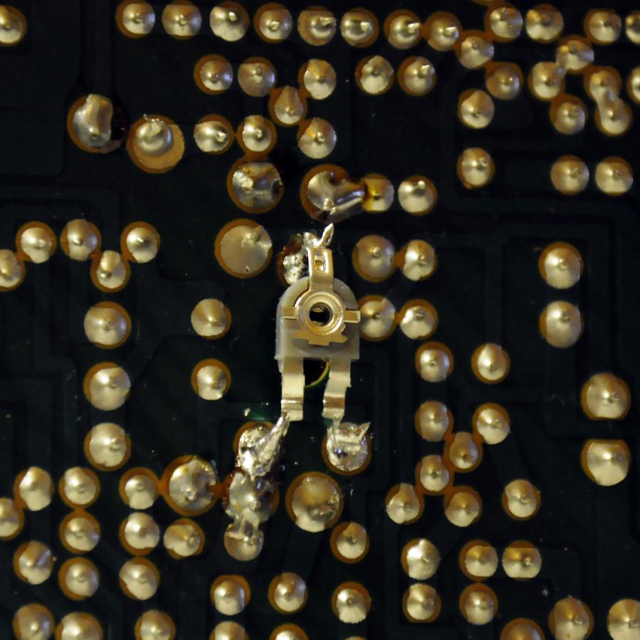

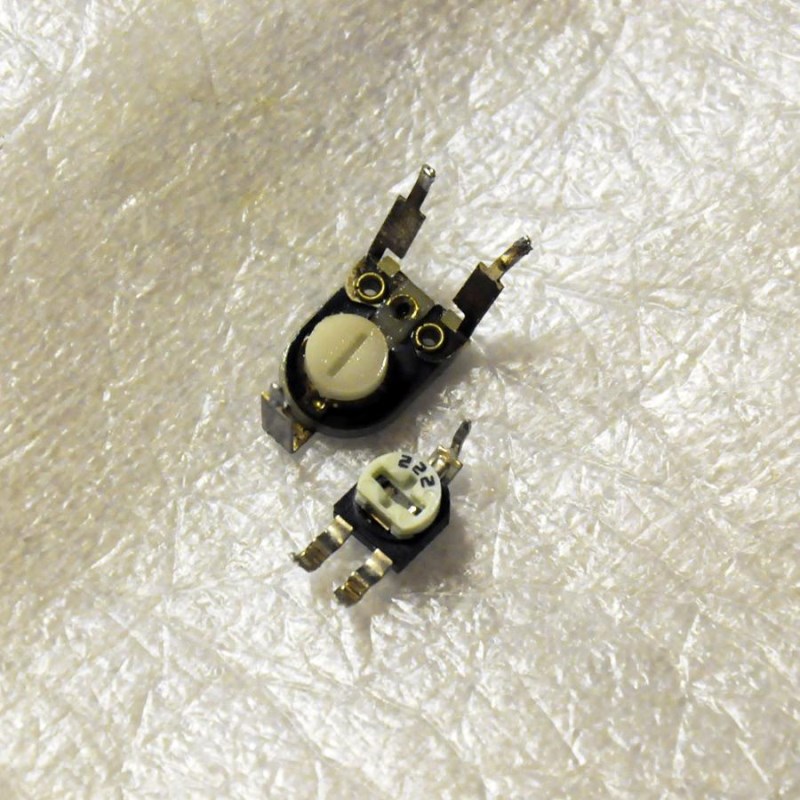

Dotarły do mnie potencjometry nastawne i dzisiaj wziąłem się za ich instalację. Niestety mam mały problem, nie wiem, czy dobrze kombinuje, ale.....
Stare potencjometry zostały tak ulokowane, że element ruchomy skierowany był do dołu płytki drukowanej po stronie elementów. W PCB została zaś zrobiona dziura i dzięki temu od drugiej strony po zmontowaniu całości można było włożyć przez tą dziurę śrubokręt i dokonać korekcji. Wyglądają mi na specjalnie robione pod taki montaż, ale głowy nie daje....
Nowe potencjometry są inne, tzn element ruchomy jest po przeciwnej stronie. Zobaczcie co wykombinowałem, wolałbym jednak element ruchomy, żeby był na górze od strony druku....

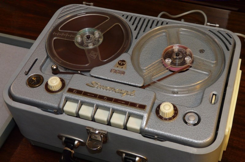

Przedstawiam mój najnowszy, a zarazem najstarszy nabytek (właściwie już zabytek) - nazywa się Smaragd BG 20-5, został wyprodukowany w 1961 roku przez enerdowskie zakłady RFT Zwonitz i w swoich czasach był naprawdę bardzo przyzwoitym magnetofonem, na pewno jednym z najlepszych domowych sprzętów w krajach bloku wschodniego.
Jest oczywiście monofoniczny, dwuśladowy, pasmo 60-15000Hz, odstęp sygnał/szum 40dB, dwie prędkości (9.5 i 19cm/s). Najlepsze, że ten egzemplarz, zgodnie z zapewnieniami sprzedającego, przeleżał ostatnie kilkadziesiąt lat w szafie, i rzeczywiście tak wygląda! Jeszcze nie widziałem używanego magnetofonu tak czystego w środku, a ten ma przecież prawie 50 lat!
Stan optyczny jest naprawdę idealny, na uchwycie wisi kluczyk, pasujący do zamka, a na talerzykach wciąż założona była oryginalna taśma produkcji VEB Filmfabrik Agfa Wolfen, typ CH z 1962 roku, do której ten magnetofon został skalibrowany. Wszystko działa niemal jak nowe, czysto odtwarza i nagrywa, przewija do przodu, trochę mu brak siły do tyłu, ale to zupełnie naturalne, że pięćdziesięcioletni pasek zrobił się odrobinę luźny - aż dziw, że w ogóle ciągnie. Włączyłem go tylko dla sprawdzenia wszystkich funkcji, bo elementy mechaniczne wymagają przede wszystkim smarowania - oryginalny Custanol zrobił się bardzo gęsty. Na szczęście mam instrukcję serwisową do niego, więc zabiorę się do tego zgodnie z zaleceniami fabryki. Głowice idealne, nawet gumowa rolka jest w porządku. Sterowanie na elektromagnesach, więc klawisze naciska się lekko i z wdziękiem (dla odróżnienia od np. topornej Tonette, nie wspominając o Arii).
Rzadko spotykane ciekawostki z epoki: licznik taśmy w formie zegara (godzina na zegarze to około 3 minut nagrania przy 19cm/s) i magiczne oko do kontroli poziomu wysterowania.
Jestem bardzo zadowolony, to chyba mój najbardziej udany zakup na allegro.
Na koniec - dlaczego go kupiłem? Trzydzieści parę lat temu właśnie taki model, identyczny srebrny BG20-5, był moim pierwszym magnetofonem. Po prostu musiałem go mieć.

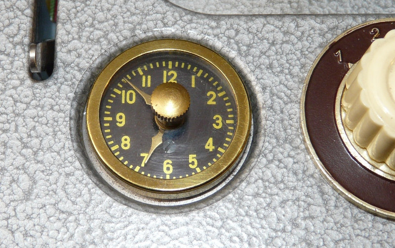

Jeszcze Smaragd: nietypowy licznik i magiczne oko:

Moje gratulacje.Stan rzeczywiscie idealny.Ja zaczynałem od Tonetki,ale teraz nawet gdyby mi ktoś dawał równie zadbany egzemplarz,to bym go nie wziął.Mineło już kilkadziesiąt lat,a ja ciągle pamiętam ile mi ta tonetka dała popalić.
Fajnie ten szmaragd jest pomalowany.Bardzo wtedy modną farbą tzw,młotkową.
Tak samo było pomalowane wiele części w "naszej" uwczesnej dumie motoryzacji "Warszawie'.
Co ciekawe ,dzisiaj identyczny efekt uzyskac można ,stosując srebrną farbę hamerajt.
To na wypadek,gdybys znalazł tam jakieś rysy w co zresztą wątpie,bo wygląda rzeczywiście jak ze sklepu.
Forecast88
Gratuluje nabytku naprawdę świetny stan jak z fabryki. Możesz mi powiedzieć jaką moc ma wzmacniacz w tym magnetofonie bo z tego co widzę jest zbudowany tylko na jednej lampie
Dziękuję za gratulacje, jestem naprawdę z siebie dumny ;-)
Instrukcja nie podaje wprost mocy wzmacniacza, tylko moc zalecanego głośnika zewnętrznego - około 2 W przy 5 Ohmach. Cały układ jest zbudowany na dwóch lampach ECC83 i ECL82 (plus trzecia EM11 jako magiczne oko), więc pewnie ma jakieś 1.5 W. Do odsłuchu wystarcza, a w razie czego zawsze można go podłączyć do zewnętrznego wzmacniacza. Już zamówiłem trzypinowe wtyki DIN.
Też używałem Tonetki, nawet wciąż ją mam, leży sobie na pawlaczu i czeka na nowy pasek napędowy. Jakoś nigdy nie darzyłem jej sentymentem, nie psuła się specjalnie, ale po Szmaragdzie to już nie było to. Chyba brakowało jej stylu - taka bura i plastikowa. Ma jedną fajną cechę - pokrętło szybkości można ustawić w pozycji pośredniej, co powoduje odłączenie napędu i łagodne wyhamowanie koła zamachowego - ciekawy efekt przy nagrywaniu...
Niepotrzebna kombinacja. Potencjometr montażowy pokazany na zdjęciu, ma możliwość regulacji od góry i od dołu poprzez otwór w płytce drukowanej. Nie wyginaj nóżek w górę, tylko dopasuj je do otworów w płytce i wlutuj tak, aby biały plastikowy element był na górze.

Forecast88 - również gratuluję, pięknie wykonany sprzęt, jest cały taki solidny i zwarty,
pewnie waży pozytywne kilkanaście kilogramów, a im więcej tym lepiej:-)Solidny melodyjny znak dawnych czasów...

Ok, ale czy teraz jak jest zamontowany, to można go zamontować odwrotnie, mogę go odwrócić o 180 stopni? Chodzi o to, że mam bardzo małe pole do manewrowania i mało miejsca....

Ja rowniez gratuluje pieknego nabytku, czyli Smaragda :) Naprawde wspanialy okaz i sam bym takim nie pogardzil :)

neomammut, 20 Lut 2010, 20:27
>>>G.Mark
Potencjometr możesz zamontować w zasadzie dowolnie, pamiętając o tym, aby styki ścieżki oporowej i suwaka trafiły we właściwe punkty lutownicze.

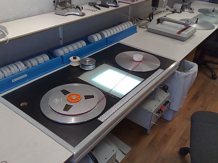

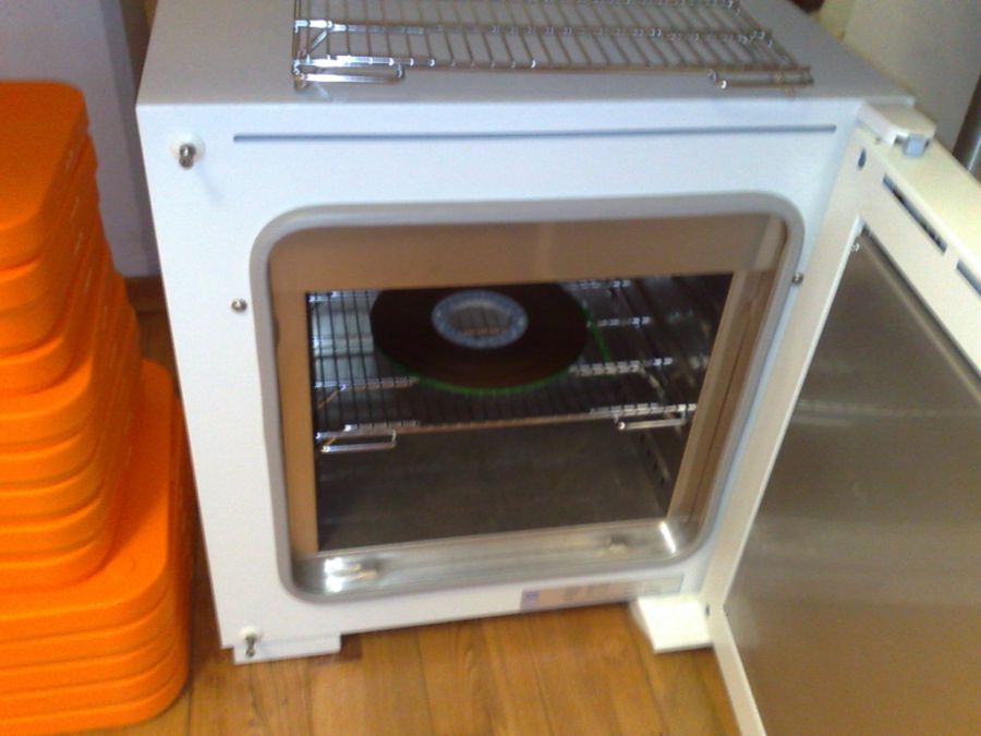

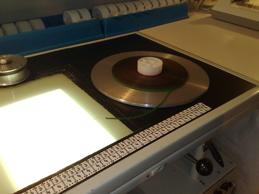

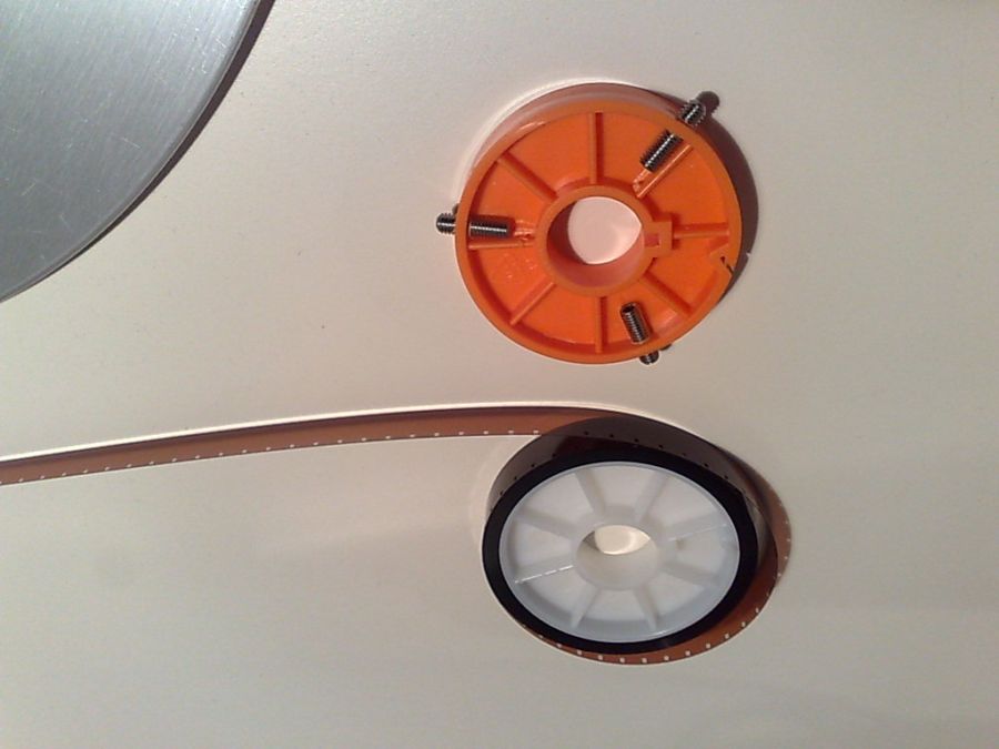

A teraz przedstawiam moje doswiadczenie z suszeniem i czyszczeniem tasmy :) Posiadam w pracy profesjonalna suszarke laboratoryjna, wiec wlozylem tasme do suszarki, ustawilem na 55 stopni i 6 godzin. Nastepnego dnia jak przyszedlem do pracy, to ja wyjalem, zalozylem na magnetofon i przewinalem - niestety jak sie sypalo przed, tak sie sypalo i po. Z tego powodu postanowilem ja wyczyscic - przez chwile mialem problem jak to zrobic, ale Polak potrafi :) - w pracy posiadam rowniez przewijarke filmowa, ktora postanowilem adaptowac do mojego celu. Ponizej zdjecia, a potem dalsza czesc opsiu.
1. tasma po suszeniu
2. zrobienie przejsciowki z bobinki filmowej na adaptor NAB :)
3. zrobienie przekladki ze specyficznego rodzaju papieru, zeby mi sie szpula o talerz nie porysowala

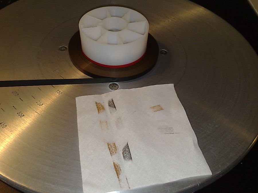

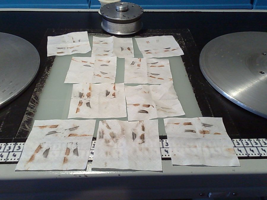

Potem zaczalem powoli przwijaci czyscic na sucho taka specjalna szmatka do czyszczenia obiektywow, z ktorej sie nie sypie. Po paru metrach stwierdzilem jednak, ze uzyje Izopropanolu, bo niestety syf z tasmy czal byc wszedobylski.
1. Tasma gotowa do czyszczenia
2. Kawalek tasmy i szmatka po czyszczeniu tego kawalka
3. w trakcie czyszcenia chwile uprzyjemnialem sobie muzyka z Akaia GX-635, ktorego przytaszczylem do pracy :).
4. Tasma po czyszczeniu
5. Szmatki po czyszczeniu
6. Przewijanie w celu wysuszenia z izopropanolu
Niestety w dalszym ciagu sypalo sie z tej tasmy, wiec niestety wyladowala w koszu.

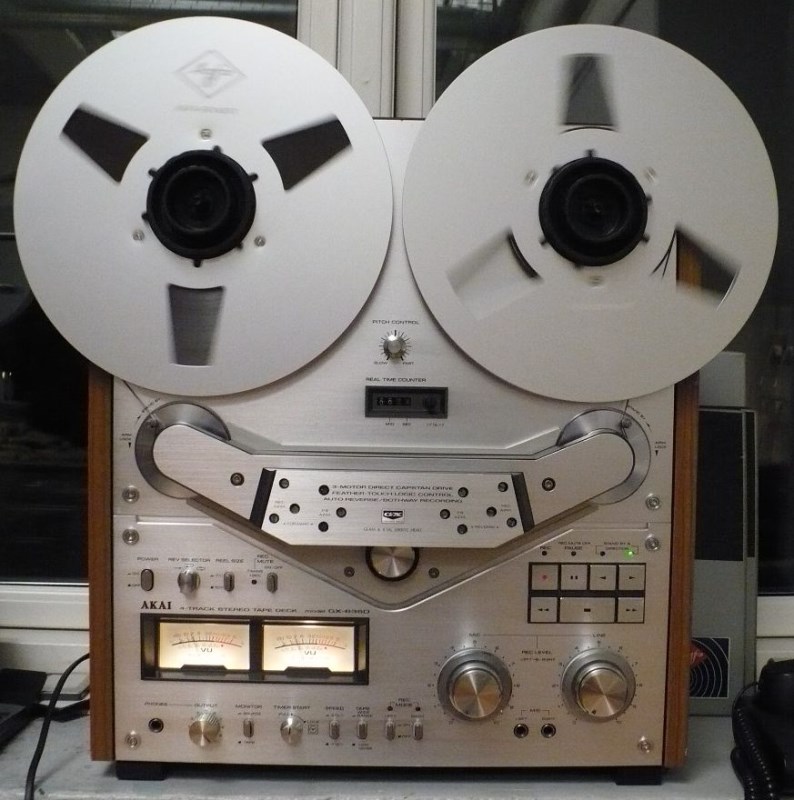

Jeszcze przy okazji odswiezylem wizualnie Akai-a GX-635 :) Pierwsze zdjecie przy gornym oswietleniu, drugie przy kameralnym.

Zazdroszczę Ci możliwości,ale widzę że koniec końców Twoja i moja taśma skończyła tak samo(niestety).
Jest to o tyle irytujące że tyle pracy idzie na marne.Ja takie zabiegi poczyniłem w domu i...kubeł.
Coz, moze jakies udaje sie odratowac, ta bylo wyjatkowo odporna :) Szczegolnie sypal sie i zostawial takie czarne kuleczki ten tylni czarny podklad - nie wiem dlaczego.
A Akai wyglada lepiej na zdjeciu niz w rzeczywistosci :)
