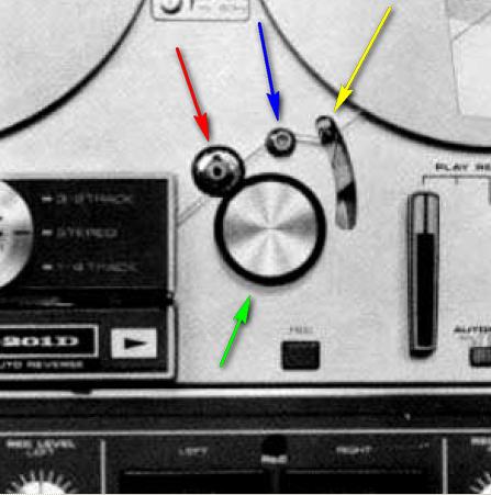

W Akai z Serii X 200 są dwa wałki do których dociskana jest rolka o wyjątkowo dużej średnicy, licząc od lewej wałek pierwszy jedynie ułożyskowany i drugi wałek sterujący połączony z silnikiem głównym za nim znajduje się bolec prawego napinacza taśmy [ średnica rolki dociskowej wielokrotnie przekracza średnicę wałka jest potężna w dosłownym tego słowa znaczeniu] Pitch Control stosowało Sony w swoich magnetofonach reporterskich [kasetowych] np WM-D6C niewprawny użytkownik prawie zawsze nie był stanie ustawić nominalnej wartości przesuwu która wynosi 4.76 cm/s.Zawsze staram się mieć nowe zapasowe rolki do swojego sprzętu, starych jednak nie wyrzucam bo to co już nie pasuje do Tandberga TD-20A po zeszlifowaniu może być idealne do Czajki made in CCCP.Mam wory taśm nagranych [z przełomu lat 60/70 ]wykonanych magnetofonem Telefunken 300 z padniętym silnikiem które obecnie usiłuję odtworzyć obniżając ich przesuw poniżej normalnego 9.5 cm/s. Pomoc mi zaofiarował Pan Konstanty S. z naszego forum lepsze jest zawsze wrogiem dobrego i nie poprawiajmy wtedy kiedy jeszcze tego robić nie musimy lub nie mamy koniecznego zaplecza lub wiedzy. Od lat szukam magnetofonu szpulowego mono [A/B] z przesuwem 9.5cm/s z płynną regulacją przesuwu na szpule filmówki o maksymalnej średnicy 13 cm.

Może sama średnica rolki nie jest tak istotna, ale odpowiedni docisk do osi wałka już tak.Poruszając temat ratowania starej rolki lub zrobienia nowej, gdy guma już straciła swoje właściwości, chodziło głównie o to,że zdeformowana rolka już ma ogromny wpływ na pracę magnetofonu.Może taśmę nie dociskać z odpowiednią siłą lub w skrajnych punktach, albo nierównomiernie.
>głównym za nim znajduje się bolec prawego napinacza taśmy...
Znalazłem obrazek uzupełniający powyższe objaśnienie. Magnetofon Akai X-201D.
Czerwona strzałka - wałek przesuwu.
Zielona strzałka - rolka dociskowa.
Niebieska strzałka - prowadnica taśmy.
Żółta strzałka - napinacz taśmy.
GM
Niby nic - zwykła rolka dociskowa, a potrafi narobić tyle problemów. Jak znajdę trochę rolek to zrobię zdjęcia. Mam takie od Otari (ponad 30-letnie, nigdy nie używane) gdzie gumę można "kroić" paznokciem i takie od Ampexa (te same lata, sygnowane Electro Sound) gdzie guma jest prawie idealna. Kiedyś gotowałem w wodzie rolkę, żeby poprawić parametry, ale to metoda na krótką metę. Wszystko zależy od gumy.

W tym Akai którego reanimowałem wałek sterujący o ile pamięć mnie nie myli znajduje się pod strzałką niebieską obecnie nie mam już możliwości sprawdzenia [odpaliłem po remoncie sprzęt jeszcze w styczniu] od minionego piątku sprzęt znajduje się już u swojego właściciela [Jednego z Naszych]. Zaskoczył mnie w tym magnetofonie idealny wręcz układ hamulców i napinaczy niezwykle prosty i precyzyjny oraz osobna głowica do podawania prądu podkładu znajdująca się po przeciwnej stronie niż inne i zbliżana jedynie do taśmy w trakcie nagrywania oraz przyciski powolnego cofania i przewijania do przodu na jej osłonie.
