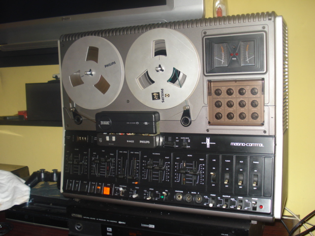

To może i ja się trochę pochwalę oto moje dwa nabytki Philips N4422 i N4504

Lepsza fotka Philipsa - fajny maszynka:

Kurna magnetofony Philipsa zaczynają mnie coraz bardziej kręcić :)
